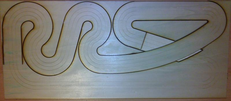

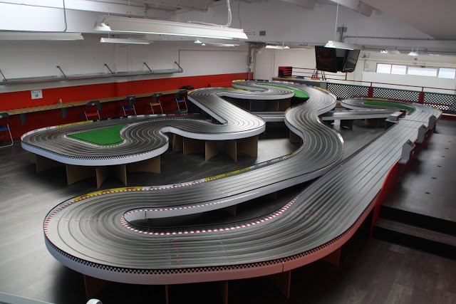

Oui oui tu peux parfaitement découper comme tu le désires.

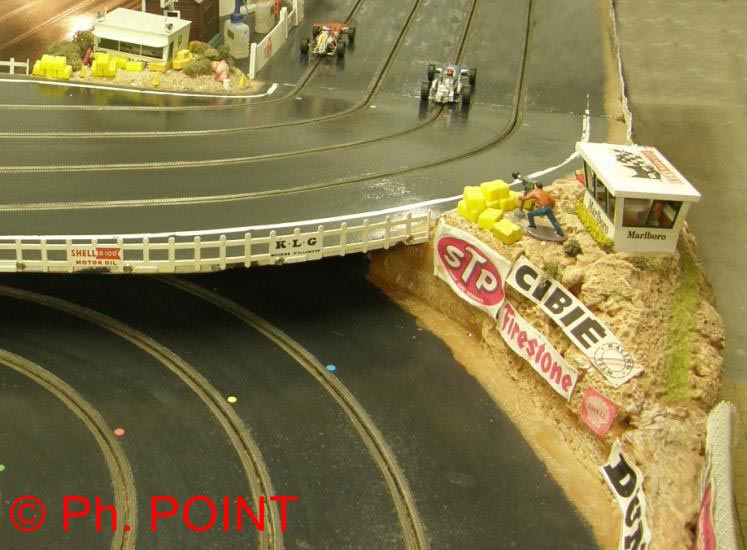

Ce que je voulais dire c'est principalement pour le pont.

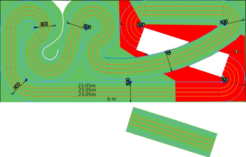

Fixer la partie en rouge de façon à lui assurer une stabilité dimensionnelle puis rapporter la partie inférieure.
Ainsi tu peux soulever et décaler tout le reste sans que cette partie se décale.
Pour tes découpes tu n'es pas obligé de suivre le tracé précisément. Exemple partie en blanc en haut et découpe intérieure (trait blanc) sinon la courbe ne va pas prendre une forme correcte.
Ca te permet de faire aussi un décor à l'intérieur et l'extérieur des courbes sans avoir besoin d'ajouter un support.
Ton volume n'est pas obligé de monter seulement, il peut aussi être vallonné.
Il te reste à fixer tes couples ainsi que la piste.

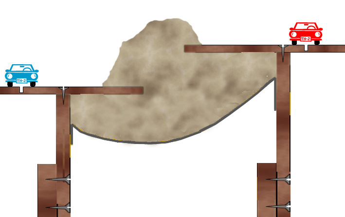

Une fois fait et avant de peindre la piste, par en dessous tu agrafes un carton ou un sac poubelle sous les trous formés par tes découpes et volumes.
Ensuite tu injectes de la mousse expansive.
La mousse a plusieurs avantages. Elle rigidifie l'ensemble de la piste au niveau des volumes en les reliant entre eux.
Par la même occasion elle insonorise la piste en lui évitant de vibrer.
Et en enfin une fois sec ça se découpe très facilement au cutter, bien mieux que le polystyrène sans faire des bouts qui volent et se collent partout.
On peut la sculpter au cutter bien sûr mais aussi avec une petite brosse métallique genre brosse à bougies puis la peindre.
