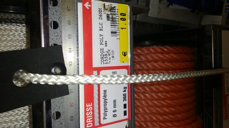

Je viens de voir chez M.bribri que la corde tressé est plus résistante à la charge qu'un câble en acier c'est fou.

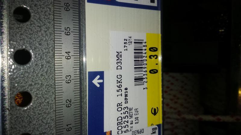

Bon j'ai regarder et je suis quand même plus gagnant avec du cordage, par contre je ne comprend pas la différence en rupture et charge car il y a une sacré différence entre les deux ^^
Message modifié le mercredi 4 mars 2015 à 19h42 par Matty85
Max_21
Date du message : mercredi 4 mars 2015 à 21h37
Salut Matty!
Tout d'abord, très beau travail !!
Pour tenter de répondre à ta question, je dirais que la valeur de charge (160kg) correspond à ce que tu peux suspendre sans crainte de rupture de ta corde et ce, même à long terme.
Par contre, la valeur de rupture (320kg) correspond à la masse qui fera casser ta corde.
Toutes les valeurs intermédiaires risquent de faire casser ta corde à plus ou moins long terme. Par exemple, avec 200kg, elle risque de casser après 2 ans, avec 250kg, rupture après 2 mois et avec 300kg, rupture après 2 semaines, etc...
Ou alors (mais ça me semble moins probable): jusqu'à 160kg, la corde restera telle que tu l'as achetée. Une fois cette valeur dépassée, elle s'allongera toute seule et ce, d'autant plus que la masse suspendue est lourde pour finir par casser à 320kg.
Mais dans tout les cas, je ne dépasserai pas les 160kg préconisés... surtout si ta voiture dors en dessous...

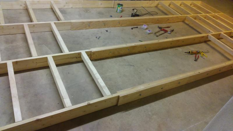

Après une opération à cœur ouvert de ma perceuse premier prix qui n'est pas du tous été prévu pour être réparé quand une panne ce déclare j'ai pu rependre l'assemblage de la bête ^^
Demain si tous va bien l'assemble des contreplaqué devrait être fini.

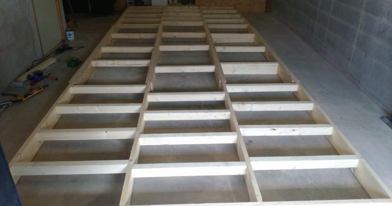

Si mes calcules sont bon je pense avoir le poid approximatif de mon châssis en me basent sur la masse volumique du sapin de 450 kg/m3 et 500kg/m3 pour le contreplaqué de 22mm
24m en 150x32 = 0,1152m3 = 51.84kg
5m en 150x32 = 0,024m3 = 10.80kg
31.20m en 50x75 = 0,117m3 =52.65kg
20m en 150x22 = 0,066m3 =33kg
Ce qui nous donne un totale de 148.29kg en gros 150kg diviser par 6 poulie ça nous fait 25kg par point d'accroche, par poulie et par cordage.
Je pense être dans le vrai quand pensez vous ? "pepe_plus" j'ai bien fait mes devoir ^^

Oui il faut juste que tu rajoute le poid de la piste, déco, voiture, divers habillage et surtout celui des enfants ou personne qui vont s'appuyer dessus.

En fait, ce n'est pas un plateau pour un circuit de slot, c'est la charpente de ta maison !!!
C'est du costaud : tu vas pouvoir sauter dessus !!!
