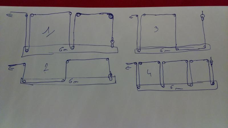

Salut a tous je reviens vers vous pour vous tenir au courant de l'avancement des travaux....... heu comment dire je n'est reçu le bois pour mon châssis que hier donc je commence l'usinage et l'assemblage de celui-ci demain, sinon avant de faire défoncé mon mdf je vais surement voir pour effectuer mon système de levage pour libérer la place du sous-sol pour nos vrais voiture^^.
Et donc je me demander ce que vous pensiez de mes croquis
Moi je serrai partant pour le n°2

Vu que le treuille à un système de démultiplication je ne pense pas devoir faire de la démultiplication avec les poulies non??
