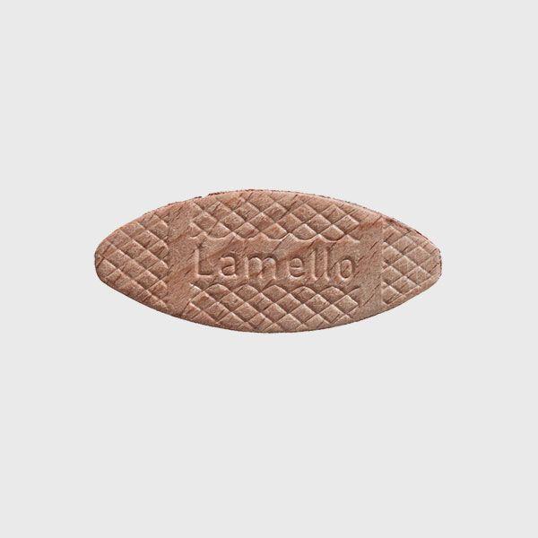

L'investissement de la machine , juste pour ça , ça va faire cher ...
Pour ma part , mes plateaux sont toujours en contre plaque et de ce fait , les couples sont vissés/collés .
