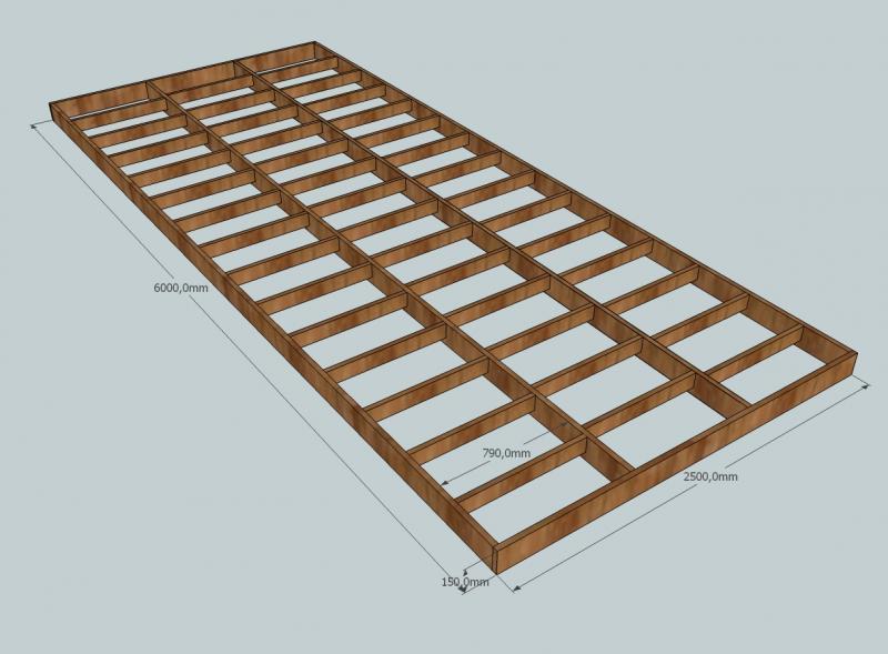

En vu de la taille du plateau et du poids estimé quel section je devrai utiliser pour que ce soit assez rigide mais pas trop lourd a lever au plafond ^^

Mon avis...
D'abord trouver un négociant bois ou une scierie qui puisse te fournir du bastaing (63x160 ou 63x150 suivant provenance) en 6m.
Le faire refendre 1TH (= 1 trait haut, sciage dans le sens de la hauteur) pour obtenir du 32x150 ou 32x160)
4 parallèles dans le sens de la longueur donc écartés de 80cm plus un en travers à chaque extrémité.
Ensuite une section plus faible environ 80x30 entre chaque 1/2 basting espacés tous les 40cm.
On obtient :
4 x 6m x 150x30 = 0.130m3
45 x 0m80 x 80x30 = 0.086m3
Total 0.216m3 x 500Kg (sapin sec) = 108Kg
MDF
6m x 2m50 x 10mm = 0.150m3 x 735 = 110Kg
Total poids 218Kg
Répartis sur 8 chevilles 218/8 = 27.25 Kg par cheville c'est rien du tout, y'a de la marge...

Matty85
Date du message : samedi 20 décembre 2014 à 22h54
Merci pour tous vos conseils, encore chapeau pour le schéma aussi parlant "pepe plus" et toutes c'est détails ^^ je me lance à la chasse au info dès lundi.

Un détail très important pour chaque assemblage du plateau , NE PAS OUBLIER DE COLLER !!!
C'est la colle qui va faire la rigidité de l'ensemble du plateau . Une bête colle vinylique blanche pour bois suffit , plutôt prendre quand même une qui résiste à l'humidité , elle n'est pas réversible .
