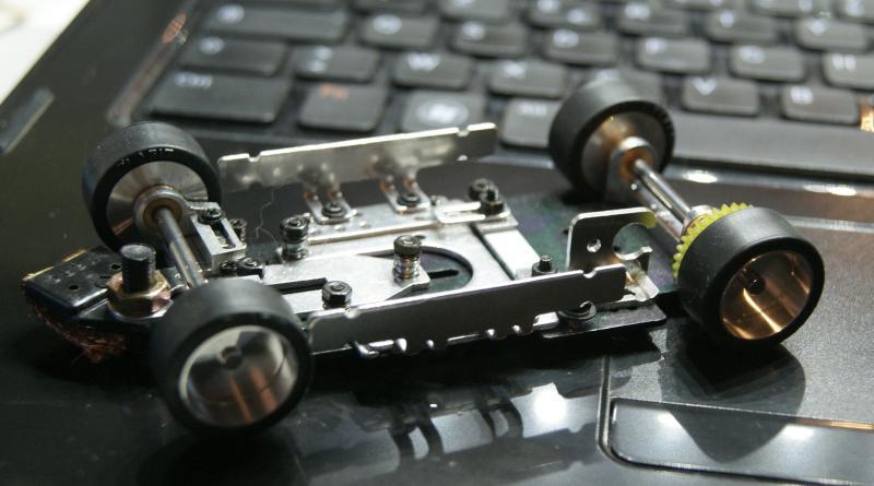

HDPapy
Date du message : lundi 8 décembre 2014 à 13h59

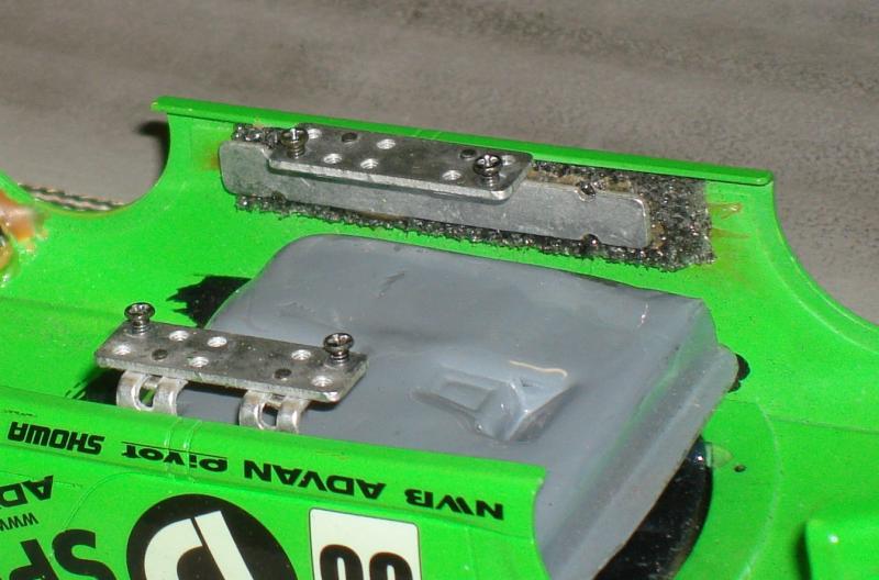

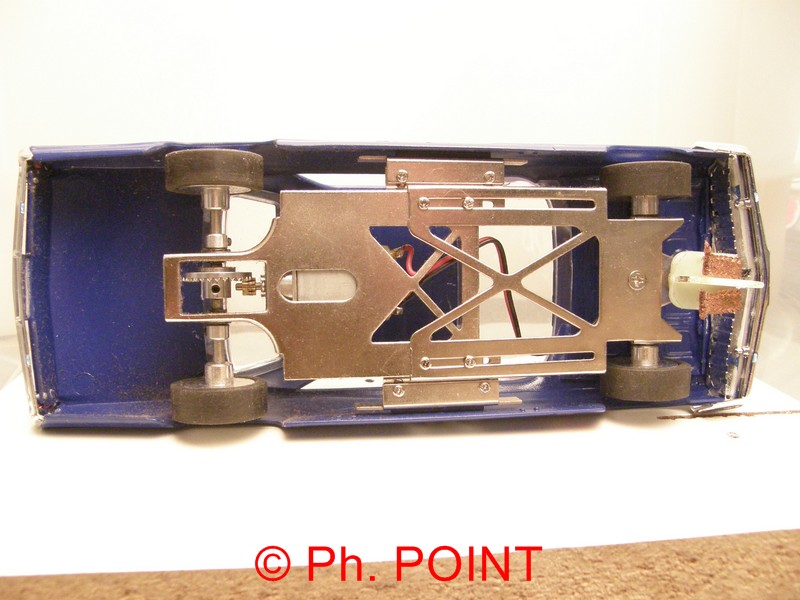

Normalement, le châssis est livré avec un petit bloc de mousse.
On coupe deux languettes que l'on colle, avec de la colle néoprène, dans les flancs de la carrosserie.
On règle les deux équerres en fonction de l'écart entre les deux blocs de mousse.
On règle empattement et voie sur le châssis, quelques cales pour la hauteur de carrosserie par rapport au châssis et on colle avec de la colle bi composant.
Ça a l'avantage de pouvoir se démonter et remonter plus facilement et surtout de retrouver à chaque fois la même position.

Tu peux trouver un autre morceau de mousse ou de caoutchouc ou faire comme dit plus haut.
Tu peux aussi procéder d'une autre manière.
Tu démontes la pièce que HDPapy a collée sur la mousse que tu vois sur sa photo.
Tu récupères 2 petites plaques de plastique quelconque que tu découpes légèrement plus grandes que la pièce en métal.
Tu poses cette pièce métal à plat sur le morceau de plastique et tu la chauffes avec un fer à souder.
Dès que tu sens que la pièce métal s'enfonce tu enlèves le fer et tu appuis avec un outil pour que le plastique prennent bien l’empreinte. Tu rechauffes si elle ne s'enfonce pas suffisamment.
Même procédure que HDPapy, il te reste à coller ces plaques sur les cotés de la coque après avoir régler la largeur du châssis en tenant compte de l'épaisseur des plaques.
Ensuite il suffit d'écarter légèrement la carrosserie pour la retirer ou la remettre.

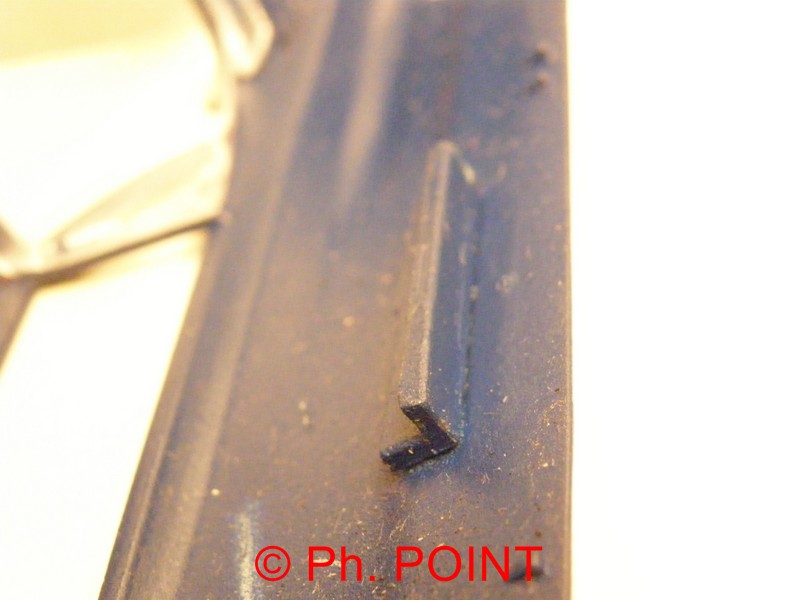

Ici le même principe mais c'est une languette collée qui rentre dans une fente existante dans les supports de carrosserie :
