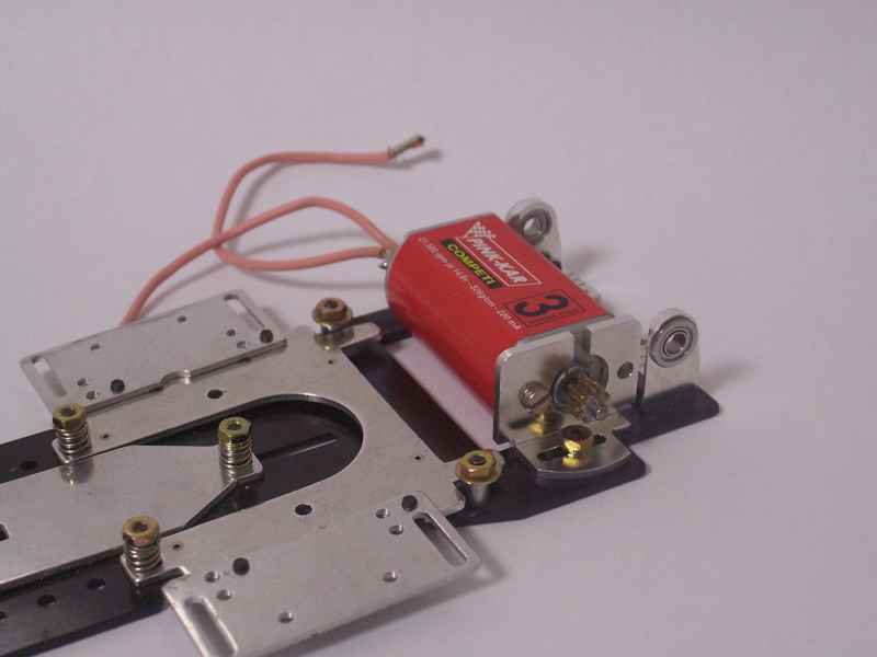

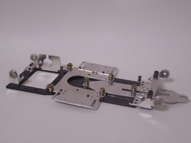

je plafit...euh..profite de ce post déjà ouvert,pour quelques doutes que j´ai au sujet du montage..... donc,pour le montage pas de problèmes...
première question:les pattes de fixation. voici celles qui etaient fourni avec le chassis....
comment faire pour fixer la coque!?....elles sont planes!!....c´est pas les mêmes que celles présenter plus haut!! deuxième question:le moteur... peut on fixer n´importe quel moteur(cage longue)!!??...le fixer je sais qu´on peut là.....c´est bon.....un peu "chelou" a mon goût,mais ça tient..
par contre là.....y´a quelque chose qui va pas!!
de deux choses l´une..... ou les supports ne sont pas adapter pour les cages longues des 1/32,ou..... ...ou j´en sais rien!! J´y comprends autant qu´un sketch de "têtes a claques".. [url=http://defslotblog.blogspot.com/][img]http://img217.imageshack.us/img217/5613/1002187copiaxm6.jpg[/img][/url] Auteur Message phil Date du message : mardi 16 septembre 2008 à 23h56 salut defray normalement les pattes de fixation de la coque sont en equerre. si c'est un chassis 1/32 peut-etre que les cages longues ne montent pas.on voit que le support moteur coté pignon est plus grand que le diametre du moteur.il y a peut-etre un moteur specifique pour ce chassis j'aime pas les plafit [centrer][img]http://www1.i-services.net/images/membres/forum/2008-12/img_1229379214_406.jpg[/img][/centrer] Auteur Message defray Genre : Masculin Masculin Inscription : 04/01/2007 Date du message : mercredi 17 septembre 2008 à 00h20
