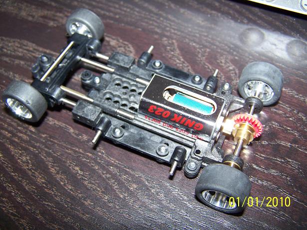

Bon, j'ai reussi à le monter , mais comment on peu fixer le train avant réglable , car il n'y a pas les vis pour ????
zebulon
Date du message : samedi 25 juillet 2009 à 13h40
Matt a écrit :Hé oui !!!! y a pas les visBon, j'ai reussi à le monter , mais comment on peu fixer le train avant réglable , car il n'y a pas les vis pour ????
Si tu as des BTR SLOT IT.....ça fait le taff !!!

Non, leuleu , c'est ce chassis là :
Bon, il est quand même de bonne facture , mais pour les vis , c'est nul ![]()

Marrant ca... Je viens de terminer le montage du mien... Une belle galère a monter sans la notice... et les btr... Bonjour pour les visser correctement... J'en ai flingué une petite clée allen... Et ils auraient pu mettre la suspension qu'ils font sur les modèles de série... ![]()
M'enfin une fois monté je me dis que ca doit plutot bien marcher comme bestiole
Matt sur ta photo on dirait que t'as pas mis les petites rondelle pour tenir les "axes" de guide...

Timide a écrit :Matt sur ta photo on dirait que t'as pas mis les petites rondelle pour tenir les "axes" de guide...
entre temps j'ai mis les clips ![]()

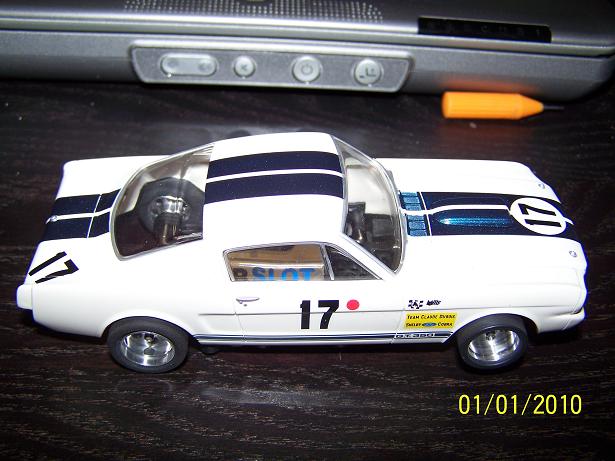

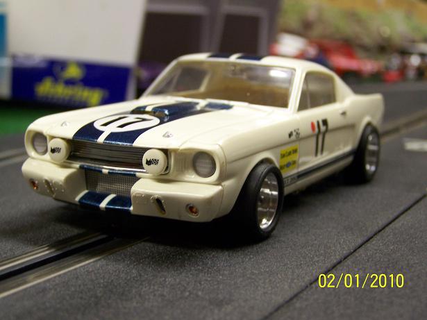

voilà le chassis avec la carrosserie :
J'ai tout fais pour essayer de faire rouler cette revell , et cela me gonflait de la voir poser surl'étagère sans rouler .
Le seul hic , c'est que je vais devoir rogner le poste de pilotage, pour faire passer le moteur , mais bon .
D'aileur , l'araldite pour fixer les attaches du chassis sur la carrosserie , c'est bien ou pas ?
Quelqu'un connait il se moteur ?
Message modifié le dimanche 26 juillet 2009 à 12h53 par Matt

Timide a écrit :ouai....ce devait être un chassis révolutionaire....un HRS2 est plus simple à monter.....Sur le papier pourtant ce chassis pouvait être prometteurMarrant ca... Je viens de terminer le montage du mien... Une belle galère a monter sans la notice... et les btr... Bonjour pour les visser correctement... J'en ai flingué une petite clée allen... Et ils auraient pu mettre la suspension qu'ils font sur les modèles de série...
Bon maintenant grande question... Comment l'habiller...
PS : y a un post ou on parle du GNIK (le moteur)

Matt, super ta carro... Pour la colle je conseillerai la neoprene... M'enfin... La resine ca doit etre pas mal du tout aussi...
Pour le chassis je me dit vraiment qu'il doit etre efficace mais.. Pas simple à monter... sans notice... mais... il y manque juste la suspension sur ressort qui est terrible sur les autos mb slot, dommage que les emplacement soient prevu mais... point de ressorts...
Mais dans le fond bonne idée de comparer HRS2 et ce chassis... peut etre une paire d'ascari pour vraimetn départager les chassis
Pour le GNIK bin j'en sais rien... Mb slot en cage long je connais le Song na... moteur bourré de couple. Il marche d'enfer dans une ford gt 1/28 sur plafit... j'imagine que le gnik doit etre un peu pareil... Un peu to much pour du 1/32...

Bon , ok, pas de vis , pas de notice , mais alors , ça marche du tonnerre ![]()
J'ai pas mis de poid su tout la voiture est super saine et l'équilibre est extra !!
Le moteur envoi commme le Boxer2 du chassis HRS 2 .
Je me demande même si je ne préfère pas le MB Slot , c'est un excellent chassis !!! ![]()
Ca vaudrai le coup de faire un comparatif (si il n'existe pas déjà ) car l'auto est une fusée ...et c'est une Revell :))
