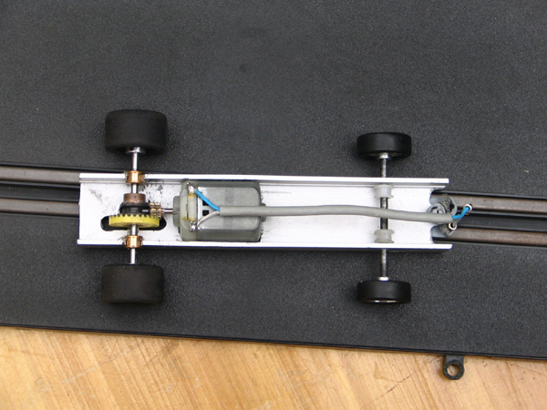

bouvier
Date du message : vendredi 9 janvier 2009 à 15h04
Pillgrim a écrit :
Qui fait des chassis maison ?
Pouvez vous me montrer des exemples et me conseiller ?

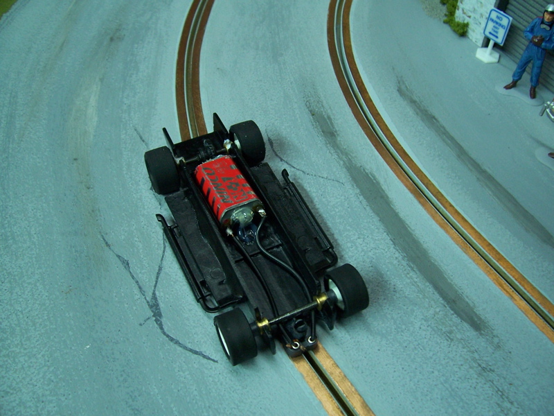

j'ai fais sa

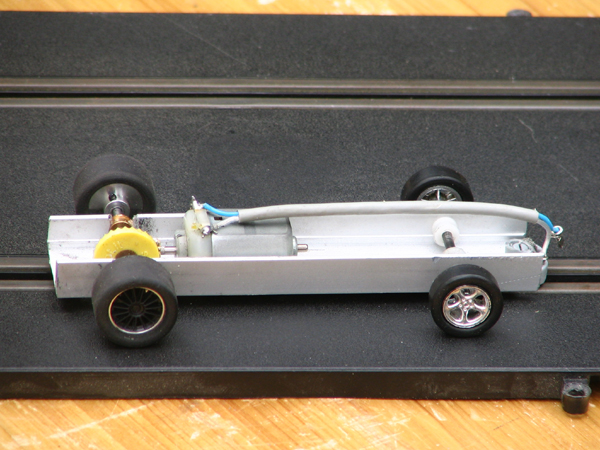

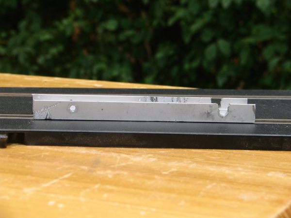

SteveHx
Date du message : vendredi 9 janvier 2009 à 15h23
Simple mais efficace
Site SRLM :
Message modifié le vendredi 9 janvier 2009 à 15h26 par SteveHx
NicoBi
Date du message : vendredi 9 janvier 2009 à 18h01
Mais pourquoi mettre des paliers nylon devant alors que ton axe pas dans les chassis ??
fred
Date du message : vendredi 9 janvier 2009 à 18h39
Sur l'axe avant ? Ils doivent être collés ou rentrés en force pour caler l'axe latéralement ...
Fred
bouvier
Date du message : vendredi 9 janvier 2009 à 18h49
Bravo je n'aurais pas dis mieux

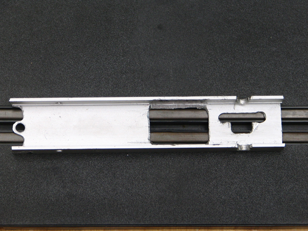

Par ICI tu trouveras en détail une très belle réalisation d'un châssis alu pour Scratch Ford 3L P68

Si le matériau de base semble être le même on ne joue pas dans la même coure là

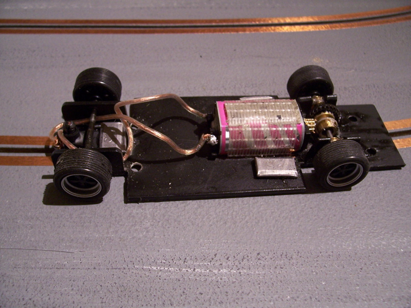

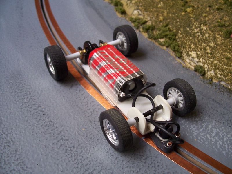

defray
Date du message : lundi 12 janvier 2009 à 18h23
Si ça peut te servir...
Et éventuellement,si tu as des questions....

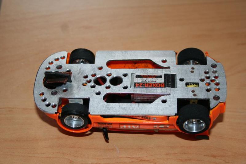

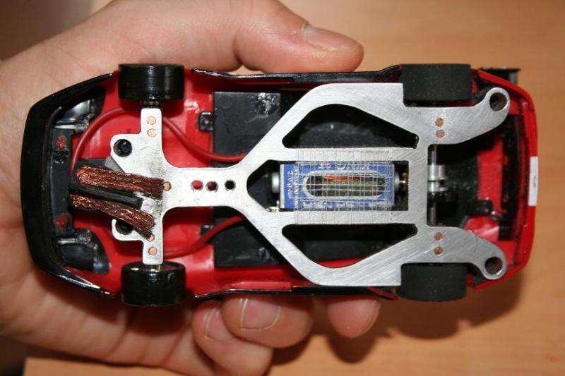

Date du message : lundi 12 janvier 2009 à 18h51
Voici 2 des châssis réalisés par TAZ.
Eurock
Bourgogne Sud
Ex fabriquant de copeaux
BLST addict [smiley23204]
speedy
Date du message : lundi 12 janvier 2009 à 20h14
Ouf ; superbe le chassis de la Ferrari!
Speedy
C'est par le bien faire que l'on fait le bien être
Eurock
Date du message : lundi 12 janvier 2009 à 20h44
Et dire qu'il n'y ait plus, il a été transféré dans l'écurie Luther VM (Protos de Teubar) ou il motorise une certaine AvantTaz...avec beaucoup plus de performance que la Ferrari Carrera ci-dessus.
Par contre celui de la mégane est toujours aussi impressionnant.
Rapide, collé au sol (lourd) et indestructible (c'est le décors qui souffre en cas de choc), gare aux portières.
Eurock
