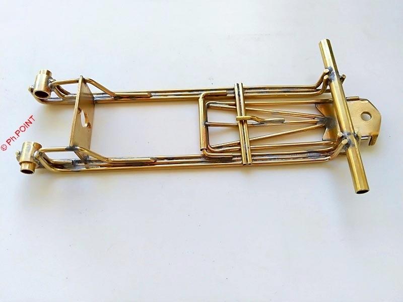

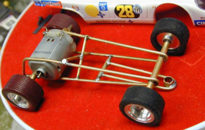

Pour le train avant, l'idée serait d'utiliser un tube dans lequel insérer l'axe de diamètre 3/32".
Si j'ai bien compris les tubes (dimensions) en impérial sont gigognes donc avec un tube de diamètre intérieur 1/8", il est possible d'insérer l'axe au 3/32" à l'intérieur avec un peu d'huile et le tour est joué ? Il n'y a pas besoin d'utiliser des paliers dans ce cas pour le train avant ?
Exemple pour illustrer :
Questions châssis laiton
De la même façon pour le bras oscilant sur la photo on utilise un tube rond en 3/32" dans lequel on peut glisser une corde à piano en 1/16" et on vient souder les deux extrémités de la corde sur les deux "longerons" du châssis, c'est ça ?
Pour le train arrière, j'ai en stock quelques paliers pour des axes 3/32" mais ces paliers n'ont pas le même diamètre extérieur, certains font 6mm et d'autres 4,75mm. Pour souder ces paliers quels diamètres de tube faut-il prendre ? faut-il rester en impérial ?
Dans l'attente de vous lire.

Oui, tu as raison, les tubes en impérial sont gigognes.
Bon, on est pas habitué aux fractions et au début ce n'est pas facile, mais ça rentre vite parce en fait parce que seulement 3 ou 4 sections en slot nous intéresse.
Les dimensions des tubes sont toujours données par le diamètre extérieur :
7/32 (pas certain) intérieur 3/16 pour paliers ou axe de guide
5/32 intérieur 1/8 pour axe
1/8 intérieur 3/32 pour axe
3/32 intérieur 1/16 (je suppose, je n'en ai pas je ne peux pas vérifier)
1/16 intérieur ? mais = 0.8mm qui sert principalement à fixer les carrosseries avec des épingles.
Pour le bras de guide tu peux remplacer la corde à piano par un tube 1/16.
Après l'avoir chauffé au rouge à chaque extrémité il devient mou.
Tu enfiles dessus ton tube puis tu écrases chaque extrémité.
Tu ensuite le rouler sur les tubes supports et le souder.
La CàP c'est toujours difficile à souder à l'étain sans habitude.
D'autres châssis ici en fouillant un peu ; https://slot-retro-forum.vraiforum.com/f198-Autos-chassis-carrosserie.htm
Si ça peut t'aider...

Bonjour Sloter, Je vois que tu as de bonnes lectures (PP+ en autres).
Pour le train avant, c'est correct.
Pour le bras de guide, c'est correct aussi (y a de petites variantes possible)
Pour le train arrière, je suis plutôt pour souder les paliers sur un plaque de laiton percée au bon diamètre ( sinon tube K&S 7/32eme pour palier 4,8 mm)
Au niveau conception, je pense qu'il faut faire attention au centre de gravité, il doit être le plus bas possible. Ne pas faire trop léger non plus pour éviter la tendance au tonneau.
Bon slot
