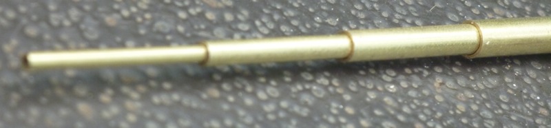

Je viens de recevoir une commande de tube K&S et j'en profite pour rectifier mes dire ce n'est pas si chère que ça 2,28€ la tige de 3 pieds (91,4 cm) frais de port compris
Et pour illustrer le coté gigogne
Il y a de la soudure qui se prépare

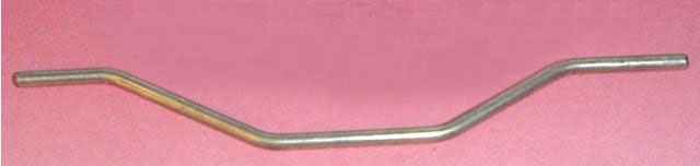

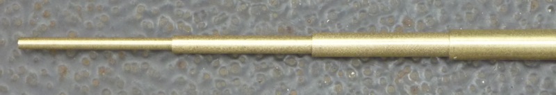

Oui, un tube 1/8" extérieur mesure 3/32" intérieur
On peut baguer des jantes 1/8" pour les utiliser avec des axes 3/32".
Un tube 3/32" extérieur mesure 1/16" intérieur.
Il peut :
- servir d'axe léger à l'avant (creux).
- permettre de baguer des jantes avant pour construire des trains avant en CàP de 1/16" comme celui-ci :

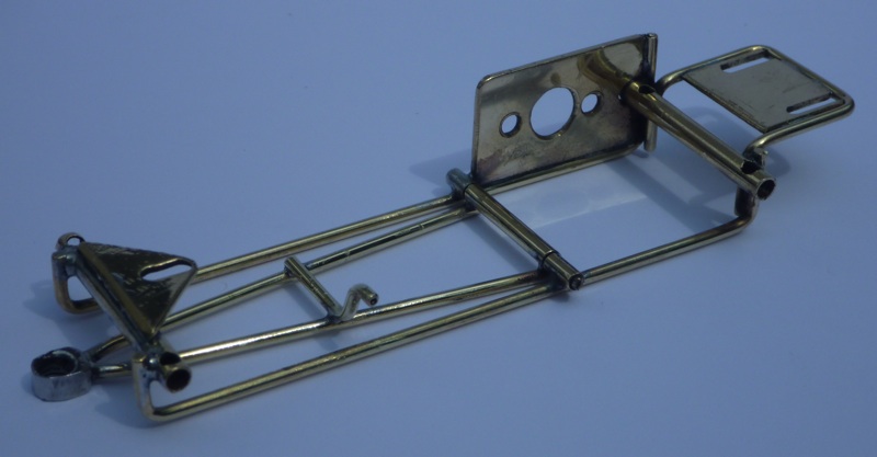

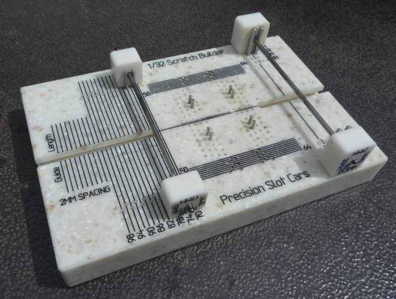

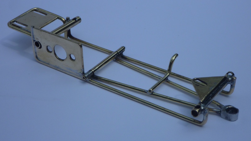

Tien un truc qui n'est pas indispensable pour commencer( avec une équerre ça le fait très bien) mais qui est très pratique, et surtout fait gagner beaucoup de temps
Je l'ai eu par une commande groupé avec des gars du forum du MMC, j'en profite pour remercier l'instigateur de cette commande
Avec, je viens de faire ça, qui reprend les points de fixations du châssis slot classic pour le placer sous une résine PSK
Olivier-Fantasy
Date du message : vendredi 17 mai 2013 à 20h21
Ben dis donc, c'est beau, ça !! Ce n'est quand même pas ton coup d'essai... si ?
