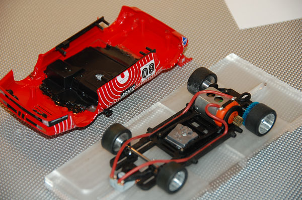

Je n'en ai jamais vu et je me demande comment il se fixe à la carrosserie.
Une explication simple (je ne suis pas fin technicien) me conviendra, merci.
Gentlemandriver
TILOUP
Date du message : lundi 25 janvier 2010 à 21h27
Gentlemandriver a écrit :Je n'en ai jamais vu et je me demande comment il se fixe à la carrosserie.
Salut Gentlemandriver
Fixation par collage, des "baguettes" viennent ce coller à l'intérieur de la caro, et elle est ensuite clipsée sur le chassis.
Chassis à utiliser quand on ne possède que la caro, sans avoir le chassis !!

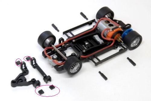

Extra ce chassis
Je viens d'en monter un sous une lancia Beta Fly pour une arsouille, et sur ma piste, elle tourne quasi dans les temps de l'alpha 33 de la marque...
On peut tout régler, hauteur débattement et largeur du train AV (2 tailles), la longueur. On peut aussi le visser (point à l'Arr et dans le support de guide) voir le repercer pour aller chercher les puits de vis de la carro.
Par contre, si quelqu'un connait l'utilité des pièces entourés de rouge, je suis preneur...
joe-syfilis
Genre : Masculin Masculin Inscription : 14/09/2009
Messages : 311
Piste : slot it égalité avec nsr
Nombres de voitures : 2 ans
Date du message : mardi 26 janvier 2010 à 01h30
salut
je crois qu il s agit des cales pour le train avant
a dlisser sous l essieu pour le monter un peux si nescessaire

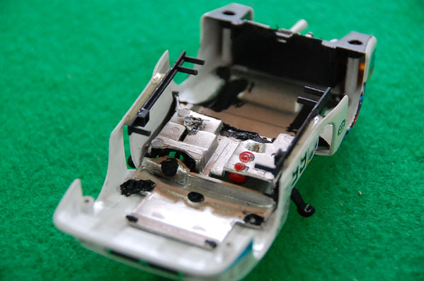

TILOUP a écrit :Gentlemandriver a écrit : Je n'en ai jamais vu et je me demande comment il se fixe à la carrosserie.
Une explication simple (je ne suis pas fin technicien) me conviendra, merci.Salut Gentlemandriver
Certains préfèrent installer des puis de visses, ce qui est tout à fait possible, mais plus délicat je pense.
Voici des photos assez explicites de deux de mes réalisations, je préconise un collage à l'epoxy (araldite bi-composant bleue).

pour ma part je m interesse de plus en plus a ce genre de chassis et j en suis a mon 5 ème monté+2 en cours. Les petites pièces carrées servent aussi a la fixation de la carrosserie sur le chassis sauf que la elles s appliquent avec les autres morceaux carrés d un coté et rond de l autre que l on voit tres bien sur la photo. Ce systeme permet un demontage plus rapide de la carro en cas de besoin. Ce qui est genial avec le HRS c est que tout est compatible entre eux et de plus cela permet soit de l installer sur une auto que l on aimes depuis longtemps et d en faire une auto qui roule vite, soit de l installer sous une maquette au 1/32 du moment qu elle fasse les fameux 63 mm de largeur enfin voila les possibiltés sont multiples on peut meme si on a des jeux de picots differents avoir un chassis pour plusieurs carrosseries.De plus quand on achète un RTR il reste un maximum de pièces que l on a pas besoin mais qui peuvent servir de base et être compléter pour en construire un autre (en effet tous les morceuax se vendent en détail). Voila ce que je peux en dire c est tout simplement genial
