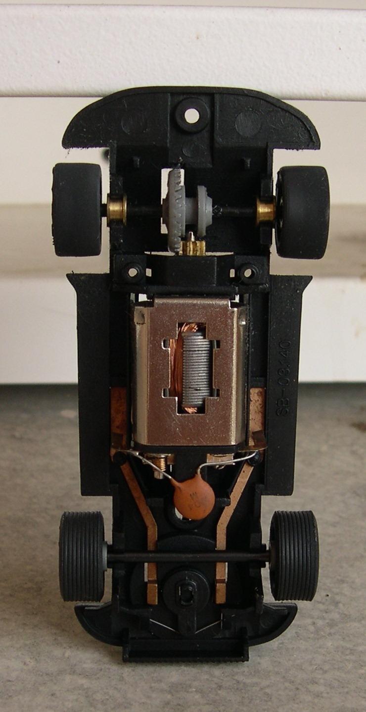

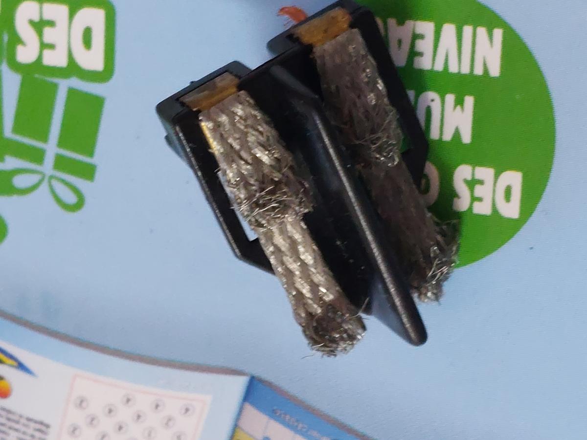

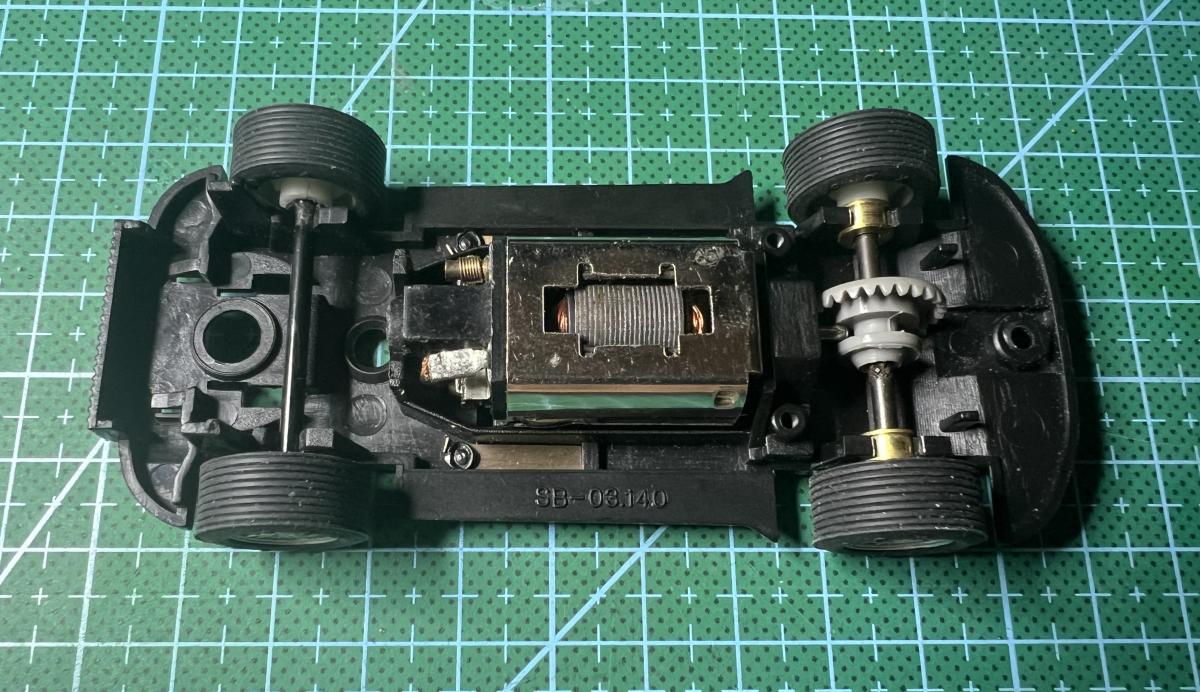

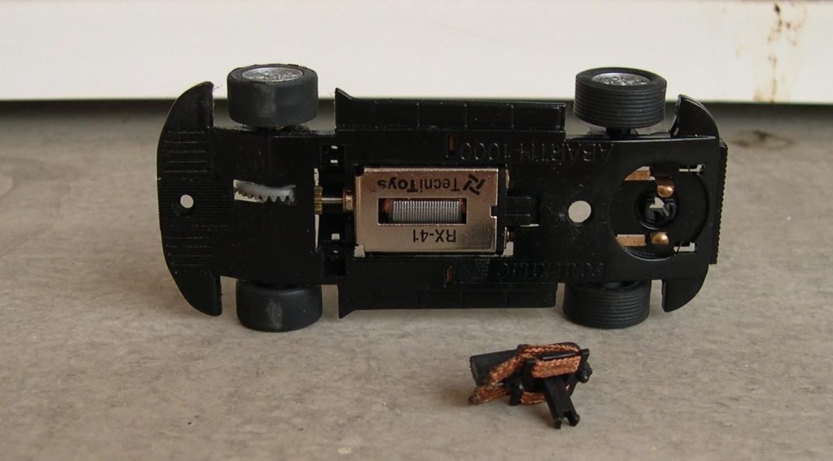

Je recherche des informations sur le guide et tresses de contact de ce modèle.
J'ai un châssis qui en est dépourvu, il manque aussi les lames de contacts.
J'ai du mal à visualiser comment étaient fait ces éléments :-(
Quelqu'un aurait-il ce modèle pour m'envoyer des photos
Ou bien auriez-vous déjà effectué des modifications pour monter un guide plus moderne.
Sinon, si quelqu'un avait un châssis nu avec les lames de contacts et le guide complet, cela pourrait m'intéresser :-)

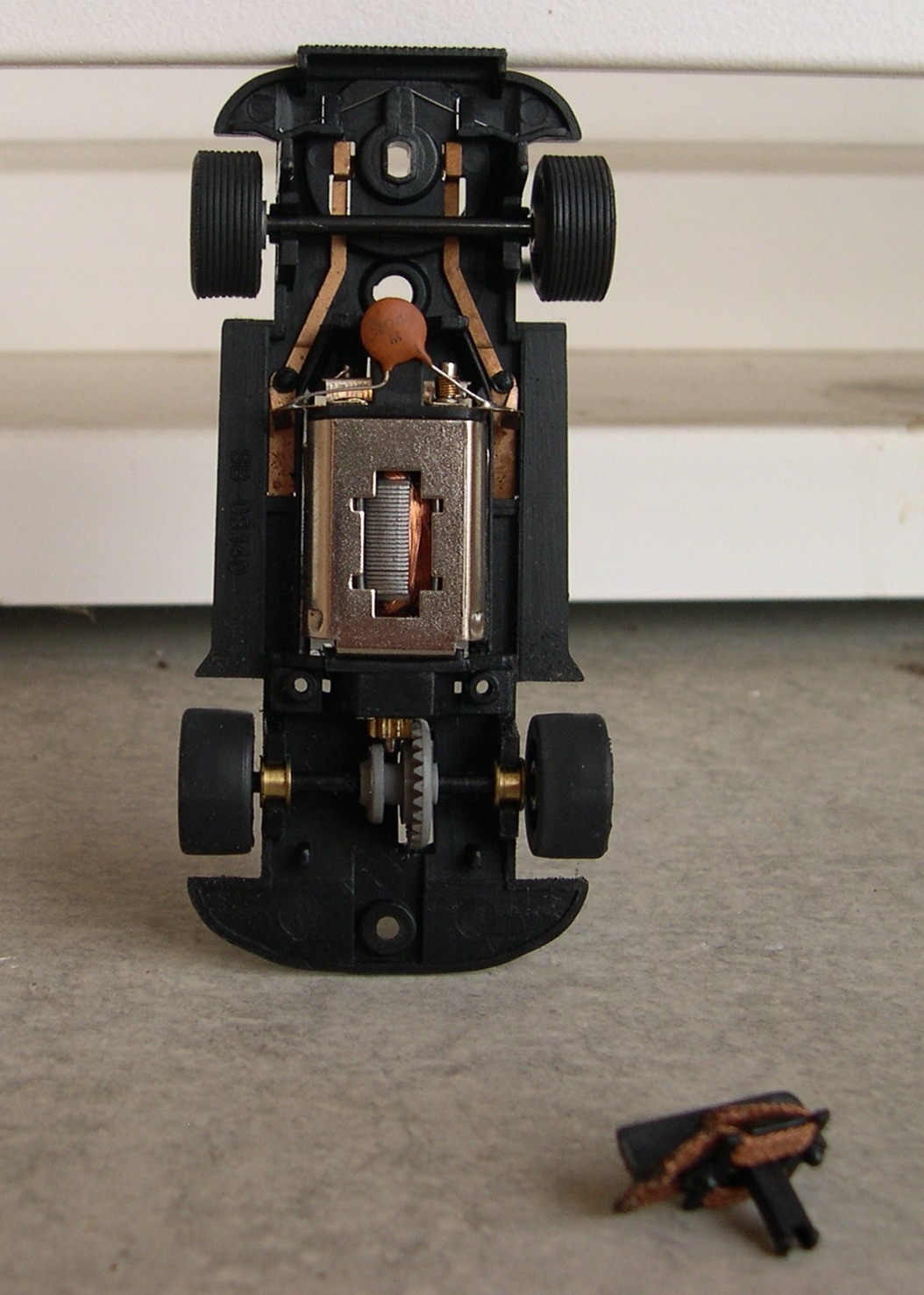

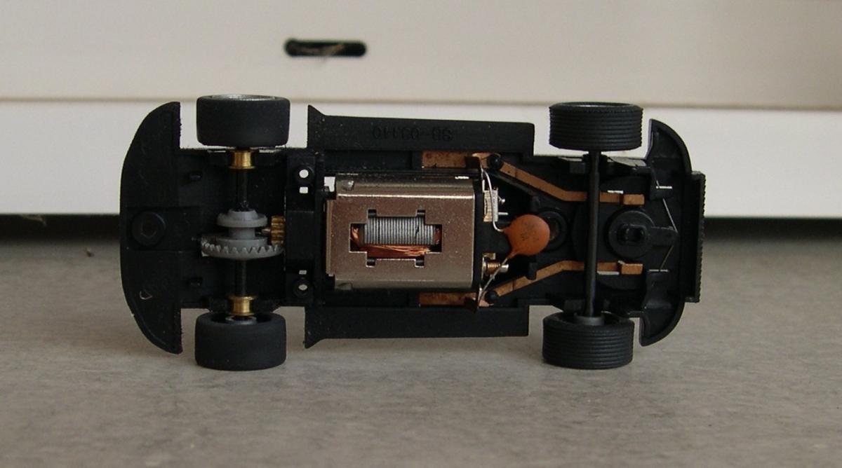

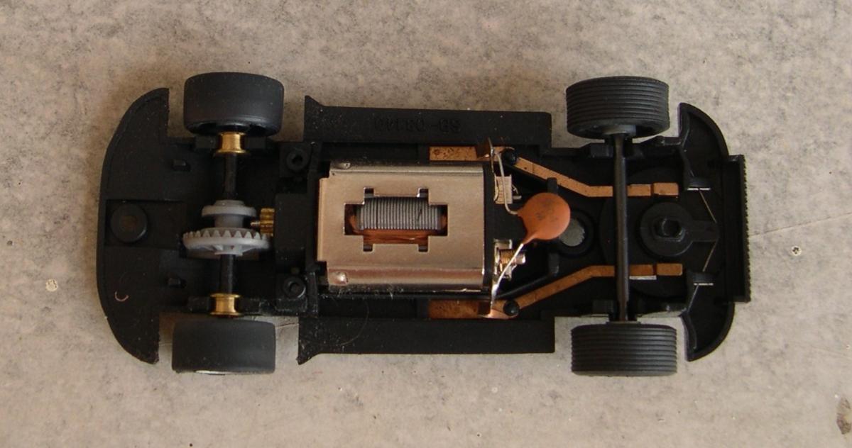

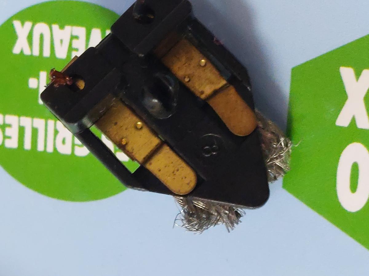

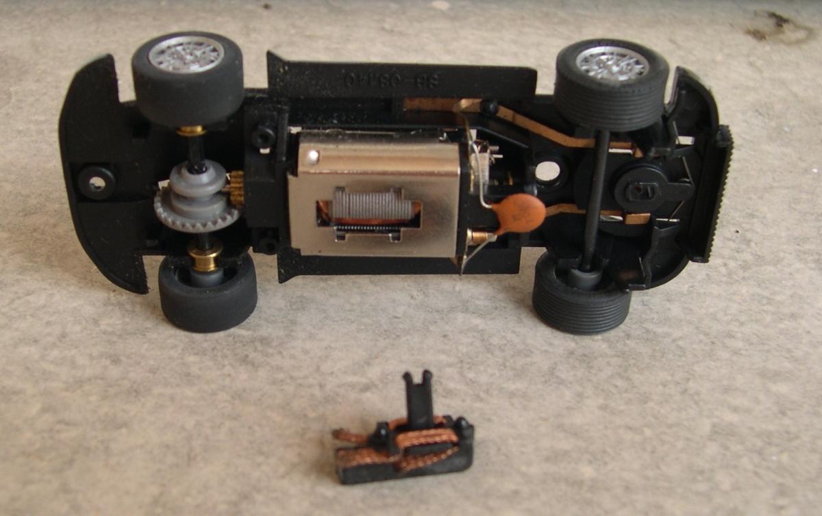

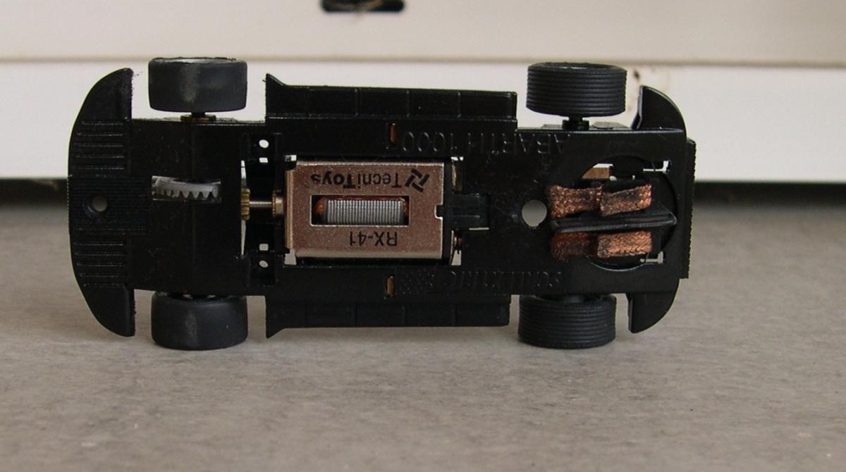

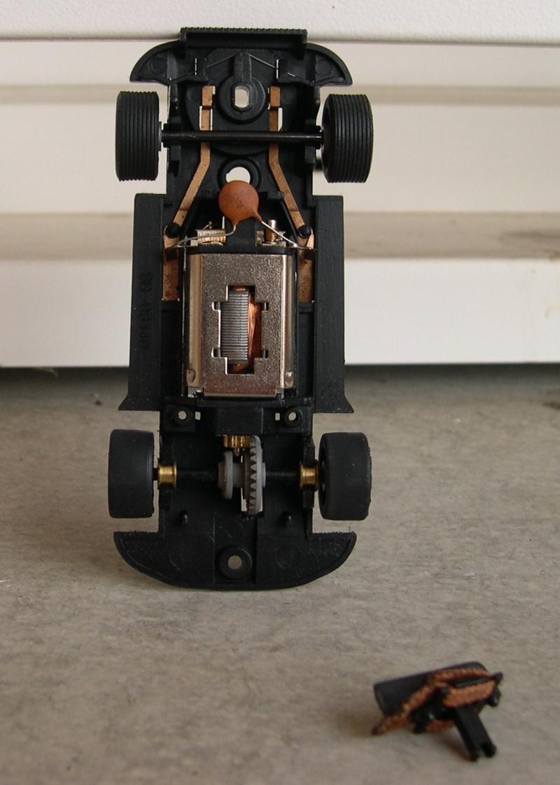

Ok pour le guide mais il te manque une pièce qui supporte le guide tu la vois sur les photos
Cette pièce revient au centre avec le petit ressort
Date du message : mercredi 12 août 2026 à 10h23
J'ai trouvé le guide dans ma boîte à rabiot. Pas sûr que je trouve l'autre pièce.
