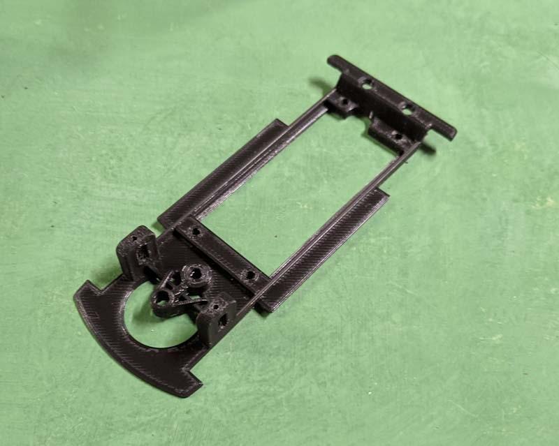

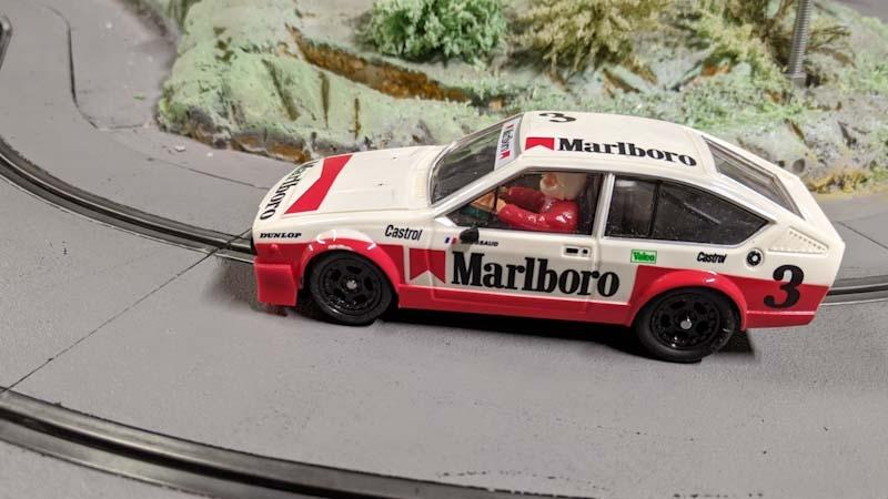

Pas satisfait du comportement de mon Alfa GTV Gom (transmission bruyante, tendance à désloter et se mettre sur le toit facilement), après m'être occupé de mes 155 Ninco et 147 Fly, à son tour d'essayer de l'améliorer.

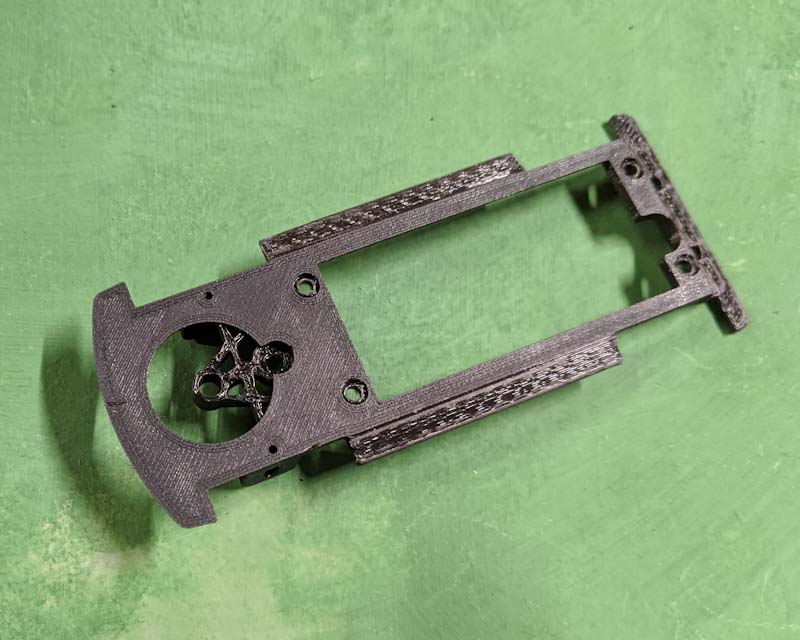

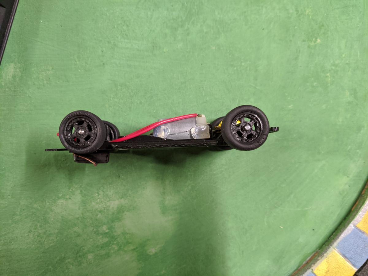

Première étape lui faire un nouveau chassis

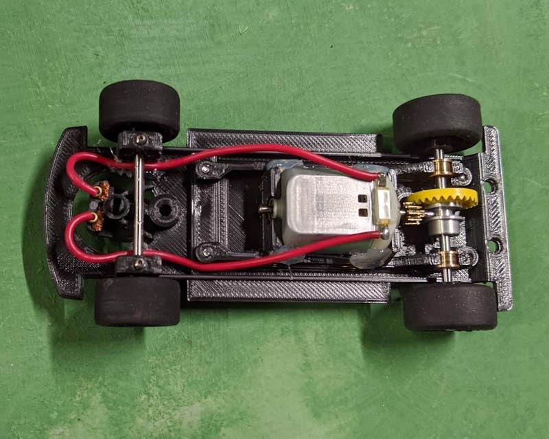

Passer toute la transmission en Slot.it.
Remplacement des axes qui étaient en 2.35

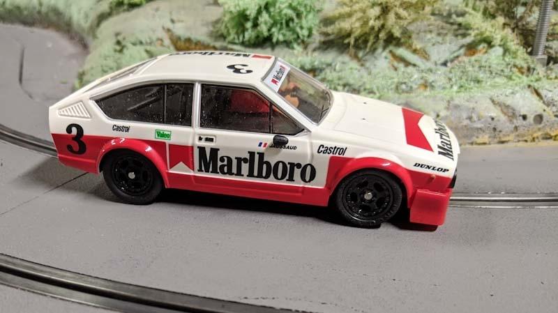

Du coup impossible de garder les jantes alu d'origine mais de toute façon leur taille est trop petite pour les pneus que j'utilise en 19x10.
J'en ai donc profité pour faire une reproduction des jantes qui équipaient le GTV snobeck racing
faudrait les peindre pour plus de réalisme.
La voiture tournait péniblement entre 7 et 7.2s dans sa configuration d'origine avec beaucoup de sorties (Piste de 14m scalextric sport, record de la piste 5.4s avec une Alfa 33/3 slot.it), maintenant avec des pneus Slo.it P6 elle tourne sans difficulté en 6.5s record 6.38s.
Avec des BRM 22 elle tourne en 6.8s sans difficulté et la glisse de l'arrière est un régal
Il y a je pense encore de la marge pour la faire progresser. Retravailler le chassis pour abaisser les masses, il y a de la marge, et surtout travailler l'intérieur.
Vraiment content du résultat j'ai enfin un GTV agréable à faire rouler
Mais attention à l'excès de confiance, la faute arrive vite
Photo réalisée sans trucage
