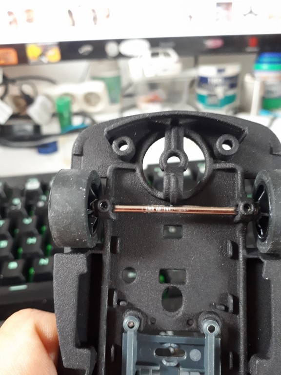

salut CousinHub,
on voit que ton chassis est comme celui que je me suis procuré, le puits de guide est tenu à l'avant et à l'arrière.
Quel guide as-tu mis? et comment passent les fils vers le moteur?
Je pige pas.
Pour info j'ai ca:
un guide normal, avec les fils à l'avant ne peut pas fonctionner..comment faire?

merci Fastwagon. J'ai posté à deux endoits (cousinhub avait fait un post de transfo de sa Carrera) et Fred m'a répondu ca aussi.
Comme ca tombe bien, j'ai un guide de ce type. En revanche, j'ai l'impression qu'il faut des tresses spéciales, avec un trou au bout. Ca aussi j'en ai, mais elle ne sont pas terribles. Y a-t-il un moyen de mettre de bonnes tresses sur ce guide?

De mémoire pour le Carrera DTM effectivement c'est le guide des lmp qu'il faut utiliser, avec les nouveaux guides il y a des oeillets, une petite plaque en métal et des vis m2 de livrés avec.
Cela évite d'utiliser des tresses spécifiques et au final ça tient mieux, ça ne cisaille pas le fil.
