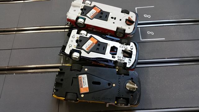

1 avec le châssis slot-it, moteur boxer slot-it (21500) transmissions 26*11 slot-it, poids 90,6 g
1 avec le châssis sloting-plus moteur boxer slot-it (21500) transmission NSR 31*13 , poids 95,3 g
1 avec le châssis PRS moteur boxer slot-it (21500) transmission 26*11 108,9 g

La différence entre les châssis sloting plus et slot-it est visible à l'oeil nu, le châssis sloting plus ayant l'air 2 fois plus épais que le châssis slot-it.
L'avantage du châssis slot-it est de pouvoir monter n'importe quel support moteur in-line, AW ou sidewinder et donc laisser à chacun d'entre nous une grande liberté de transmission. En AW, la possibilité d'utiliser n'importe quelle couronne du commerce.
Le châssis sloting-plus n'accepte que des support moteurs NSR triangulaire ce qui limite la transmission à l'AW et in-line. En plus en AW on ne pourra utiliser que des pignons couronnes NSR.
