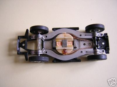

SALUT A TOUS C KOI COMME MOTEUR SVP CAR JE VOULAI EN ACHTER DEUX DANS UNE BROCANTE ET SI C VALABLE C DU 1/32

je pense que c'est du circuit 24, et il me semble que le moteur tourne avec du courant alternatif, il me semble... j'ai bien dit, les copains te dirons mieux .

ce châssis "bizarre" provient bien d'une ancienne auto de marque Circuit 24 dont les premiers modèles fonctionnaient en courant alternatif. Le groupe propulsion n'est pas constitué d'un moteur électrique classique à bobinage mais un genre de gros relais oscillant dont les vibrations de sa platine entraînent par un sytème d'échapppement une couronne crantée située sur l'axe propusif
! Vers la fin de la production dans cette marque, si mes souvenirs sont exacts, il me semble que les autos Circuit 24 étaient équipées d'un moteur électrique classique
