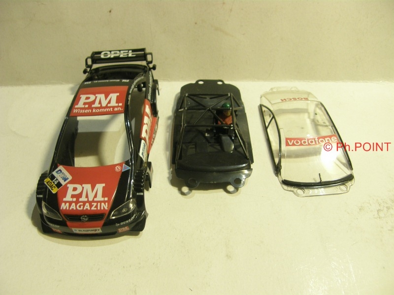

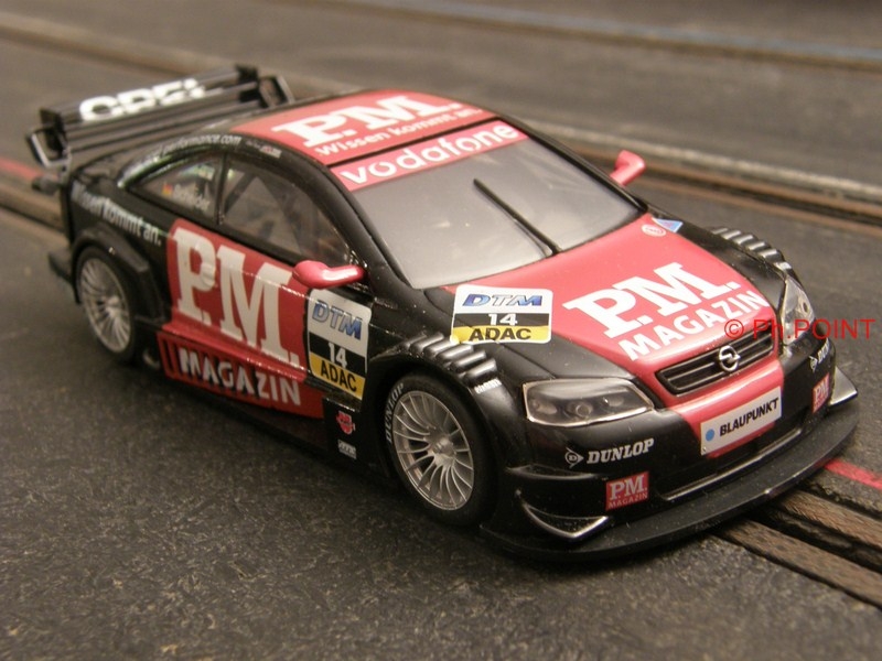

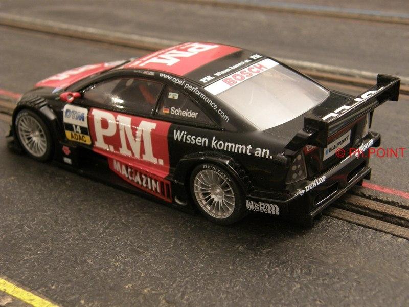

Dans la même série Revell Opel Vectra.

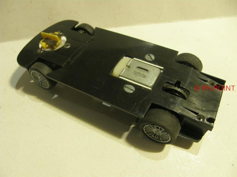

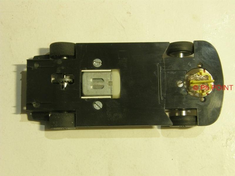

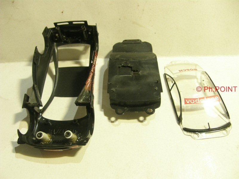

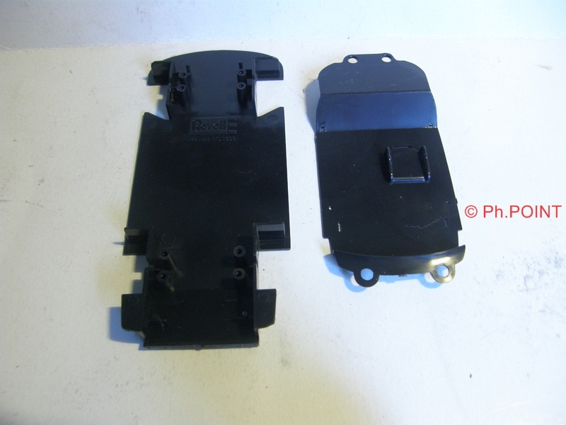

Pas besoin de châssis

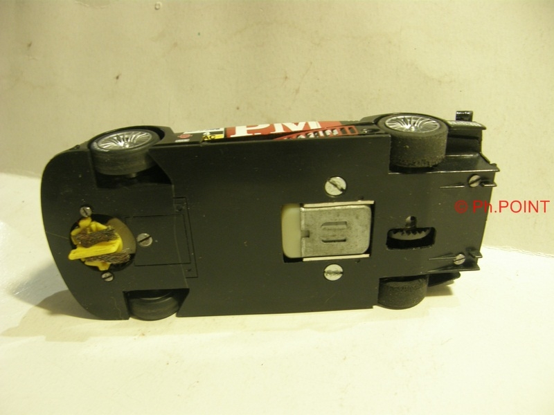

J'ai gardé le châssis de la maquette, les axes, les jantes, l'intérieur enfin tout quoi.
Même avec les pneus d'origine l'auto fonctionne très correctement et avec plus tendres c'est encore mieux.

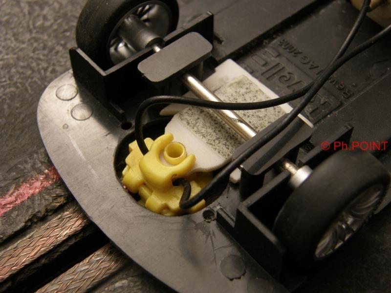

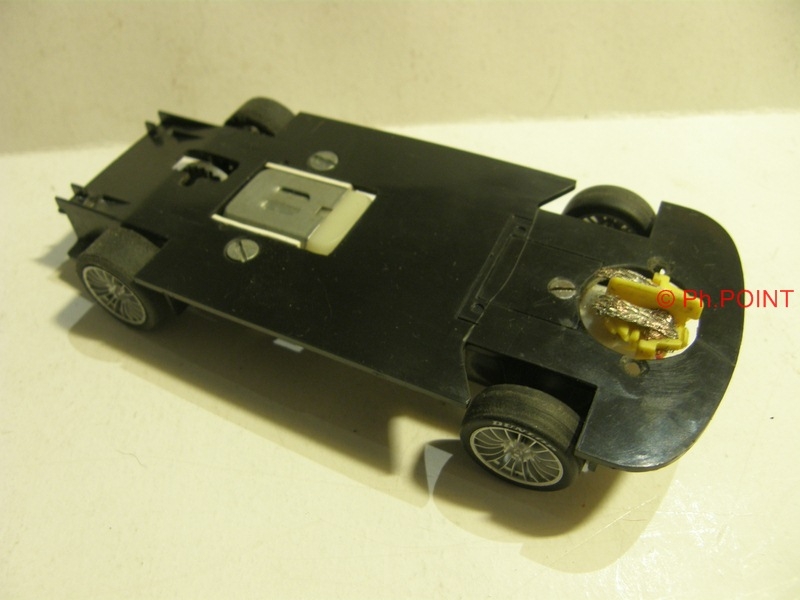

Un trou dans le châssis pour passer la couronne à l'arrière et un à l'avant pour passer le guide.

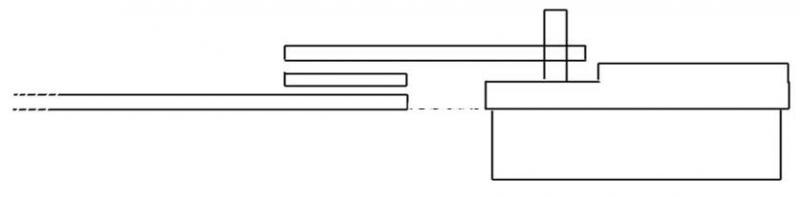

Une simple plaquette avec une cale intermédiaire collées et maintenues avec une vis pour ce guide.

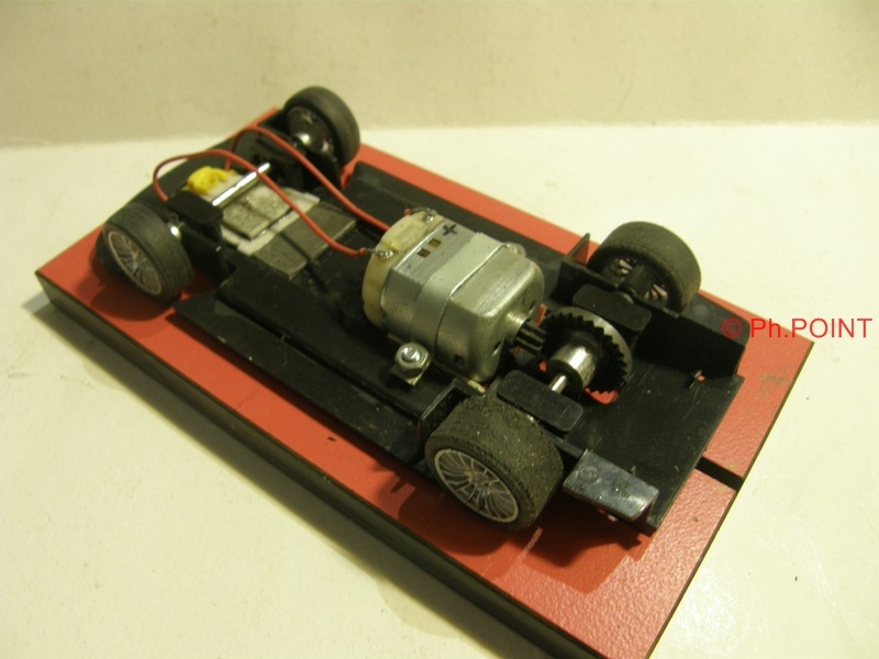

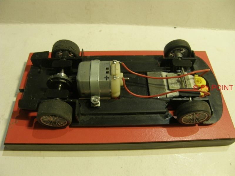

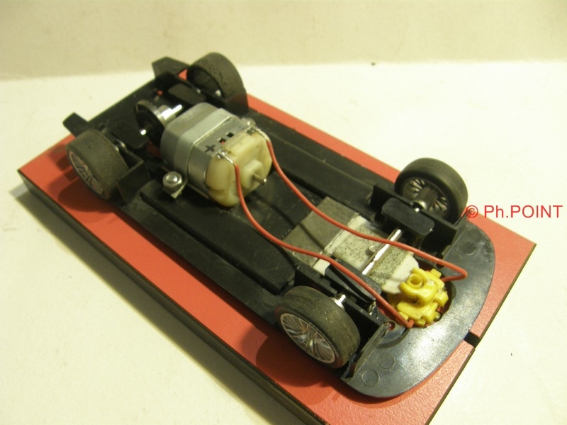

Un petit arceau et 2 vis pour maintenir le moteur.
A noter les axes sont en 3/32" d'origine et leur fixation aussi. J'ai quand même ajouter 2 paliers sur l'axe arrière car le système prenait du jeu.
Le moteur utilisé ici est plus haut qu'un FA130 classique, j'ai donc dû découper le châssis pour le rabaisser de façon à placer les 2 axes au même niveau pour la transmission.
4 vis dans les puits d'origine et c'est parti...

La patte est en alu de 4 à 5/10° d'épais.
Récup dans n'importe quoi genre canette cola par exemple. Ca se découpe avec des ciseaux tout simplement.
Les vis peu importe. J'ai utilisé du 3mm parce que c'est ce que j'avais mais avec du 2 ou 2.5mm ce serait plus esthétique.
J'en avais aussi mais pas à tête fraisée et je ne voulais pas que ça dépasse.
Ha oui précision que j'ai oubliée plus haut j'ai collé un renfort en plastique de chaque coté du moteur pour rigidifier un peu le châssis.

Bonsoir pépé plus , j'ai bien noté la méthode les realisations sont impeccables ! j'ai bien compris la methode de fixation du moteur pas de pbm mais j'ai qqs qustions a poser:
- quelle type de courrones mettre ou trouver les bonnes peut etre des ref a fournir? IL m'en faudra 2 ! j'ai bien des couronnes scalex mi alu mi plastique avec fixation par vis allen mais c'est pas terrible
- pour les moteurs j'ai 2 moteurs slot it dont un avec chassis moteur et fixation par vis
- quel type de palier mm question ref et fournisseur ?
- maintenant que j'ai un chassis audi scx complet d'audi ou peut on donc trouver une coque d'audi j'ai bien regarder sur le site scx espagne j'en ai pas trouvé ( en passant si qqundu forum en avait une je suis preneur ) j'ai les references sous le chassis scx
- et derniere petite question technique concernant le guide j'ai pas tout compris tu decoupes un trou circulaire pour y coller une plaquette support de guide realisée ds une plaque plastique autre avec une calle d'epaisseur intermediaire! pourrais tu preciser ou peut etre un lien deja posté
merci d'avance je vais me remettre a bosser un peu sur le circuit notamment retester l'alim et placer les switchs fusibles thermiques ou temporaires et remplacer une de mes poignée parma par une neuve avant de refaire tout la deco et certains rails , chassis avec roulette de transport rabatable compris un chantier d'envergure y'a du boulot

Salut tintin,
Sur ce montage j'ai utilisé une couronne Cox parce que j'en ai une boite pleine.
Sinon je n'utilise que du matos slot
J'ai utilisé ici des paliers en nylon provenance inconnue.
Sinon même chose que pour les couronnes.
Franchement strictement aucune idée je n'ai pas ce genre d'engin.
Oui c'est ça.
La cale intermédiaire sert seulement à avoir le guide à la bonne hauteur par rapport au châssis.
Regardes la photo plus haut tu vas comprendre.
