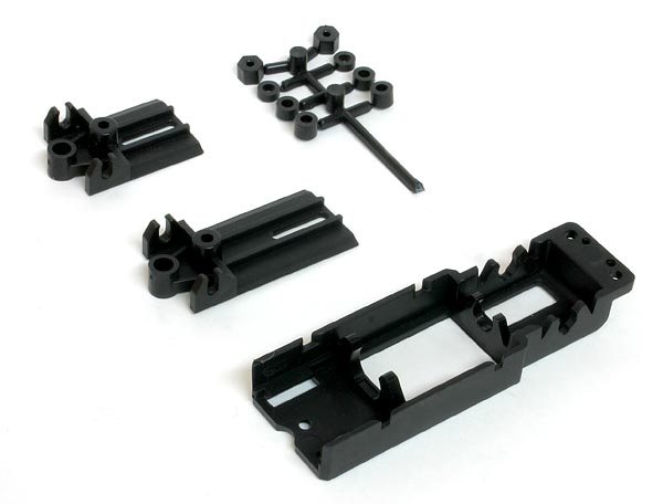

SALUT TU PEUT METTRE CE TYPE DE CHASSIS SLOT CLASSIC
Message modifié le mardi 18 octobre 2011 à 22h53 par BG67
Date du message : mercredi 19 octobre 2011 à 08h37
+ 1
et en plus tu auras un support de guide en rab' pour réparer un châssis si nécessaire

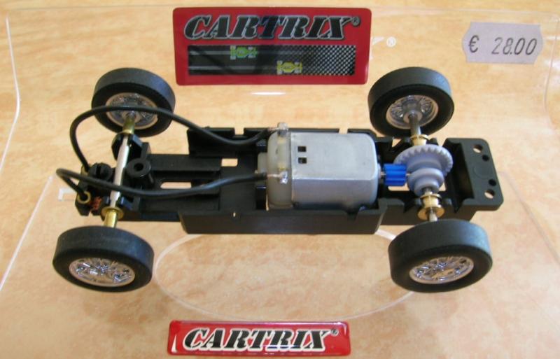

personnellement je préfère de loin le chassis Slot Classic ou si tu ne veux pas t'embéter le Cartrix qui est un Slot Classic vendu avec tout ce qu'il faut (roues, axes, moteur, guide)

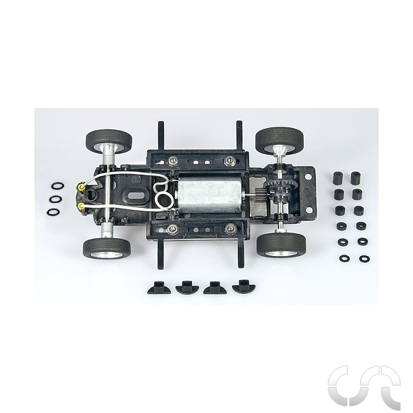

Pour ceux que cela intéresse, il y a une alternative au chassis Slot Classic / Cartrix,
le "PCS 32" vendu par Pendle Slot Racing : il comporte en plus des flancs latéraux
permettant une éventuelle fixation sur les côtés de la carrosserie (ou un montage multipoint sur chevilles)
et accepte les moteurs orientés façon Scalextric ou Fly au lieu de Ninco... et bien entendu les moteurs Slot It
Quelques explications ICI
