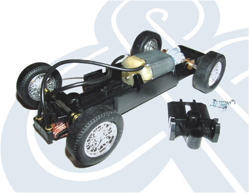

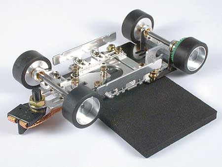

bonjour a tous,
comment on fait tenir un chassis sur une carrosserie,
car j'ai des carrosseries qui trainent et aimerais les faires rouler mais j'ai un doute sur la fixation du chassis
merci d'avance pour votre aide et bon slot

pour le premier qui resemble a un plafit, tu vien visser la carro sur les ponton lateraux
pour le deusieme qui resemble a un cartrix classic, tu a 2 puits de visse et il faudra adapter ta carro pour pouvoir la vissé dessus
le prix et l'utilisation des 2 chassis est totalement differant
le plafit est plus prevu pour la competition le deusieme plus pour le loisir
