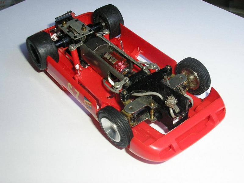

Les voitures au 1/32 avec roues directrices les plus courantes à l'époque des Jouef étaient les Marklin, il y a aussi des monoplaces Scalextric, les MMRC, les VIP
Mais le système des Jouef et des Marklin sont tout de même les plus intéressants

j'ai oublié les Miniamil , elles n'ont pas toutes les roues directrices , mais il y en a , les plus solides me semblent être les Marklin , les pièces de la direction sont métalliques en tole découpée et pliée
A+ bruno

Il y a un post sur les Marklin dans la rubrique vintage de ce site avec un lien vers le site Allemand de la marque
post sur Marklin
oui c'est MRRC , mais ce n'a rien à voir avec la marque actuelle , c'était une marque américaine qui faisait même des 4 roues motrices et directrices avec des cardans à rotules à l'avant, sans doute dans le genre de ce qui se fait en RC
la princilale différence entre le système Jouef et le Marklin est que la barre de direction est dans la voiture sur les Jouef et sous la voiture sur les Marklin
Le système Jouef est assez costaud je pense pour être monté sur une 1/32
le système de tresses qui ne sont pas sur le guide fonctionne bien à condition de l'extrémité des tresses arrive au niveau de l'axe du guide, trop longues , ou trop courtes , quand la voiture est en travers , elles perderont le contact
il est possible de conserver le guide Jouef et de lui coller une plaquette ou seront fixées les tresses, pour quelles tournent avec le guide
A+ bruno

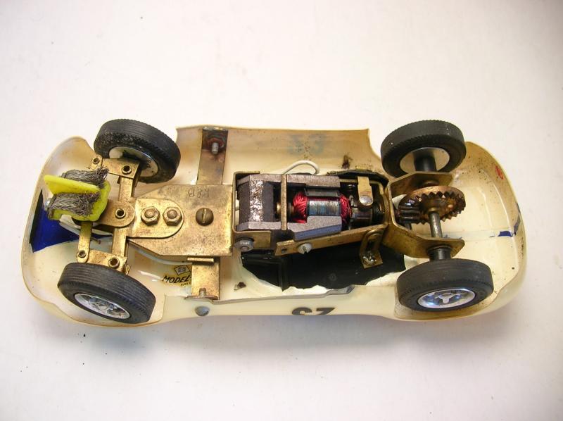

GastonLagaffe, VIP (Victoria Industries Products) est une marque anglaise.
Non Bruno, MRRC (Model Road Racing Car) est une marque anglaise depuis le début.
Sans doute la plus ancienne marque de slot encore en activité.
La société est fondée en 1953 par M. Alban Adams. La société est rachetée en 62 par Airfix. En 1981 Airfix dépose le bilan et MRRC est racheté par M. Adams (le fils ?) puis par Mr John Robinson. La société basée à Bournemouth depuis l'origine (je l'ai visitée en 1982) change de nom MRRC International Hobbies Ltd. et l'ensemble est déplacé sur l'ile de Jersey. Dorénavant toute la production est faite en Chine.
Les chassis 4WD MRRC sont peu courants et relativement chers quand on les trouve....
Seuls 3 modèles parmi la gamme de l'époque seront équipés de ce chassis 4WD : une Mercedes-Benz W154, une Indy Novi Ferguson et une Felday 4.

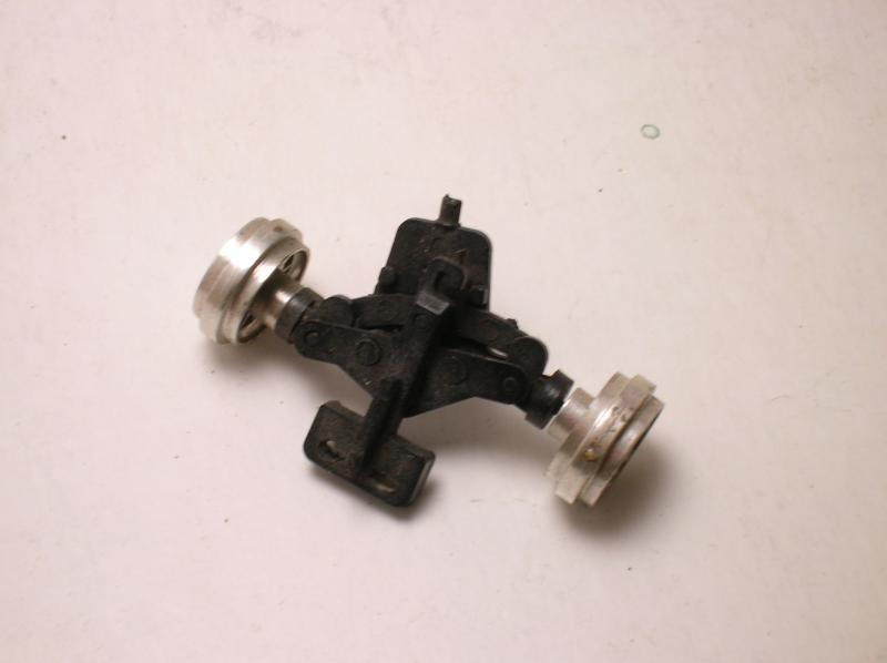

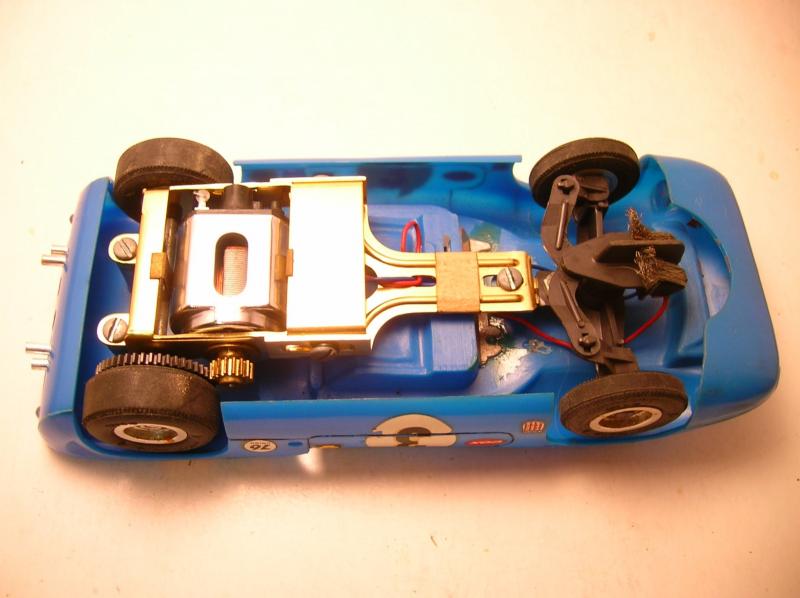

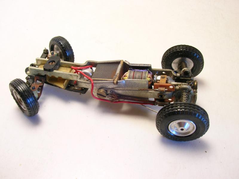

A la demande de frogw650 voici une photo de chassis Miniamil.
Ces chassis sont très interessants pour les scratch à condition de ne pas demander des performances fabuleuses. Ca c'est pour le coté un peu négatif.
Pour le coté positif, donc une direction, des roues alu, des pneus d'origine de très bonne qualité (je n'en ai jamais de secs), un chassis en métal, un train arrière avec 1/2 cardans et suspension, train avant suspendu sur une articulation centrale.
Un autre grand point positif et sans doute le plus important c'est l'empattement réglable à 4 positions, modifiable grâce à une simple vis.
Bruno à raison, il existe des versions avec train avant directionnels ou non et avec ou sans suspension arrière sous les marques Gégé et France-Bolide.
Un autre train avant directionnel facile à installer se trouve dans les Scalextric dites "formule junior". Leur adaptation est beaucoup plus simple que celle des Jouef. De plus ces Scalex ont une valeur peu élévée, même moins que celle des Jouef.

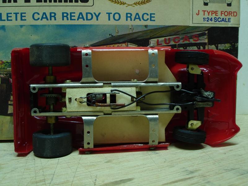

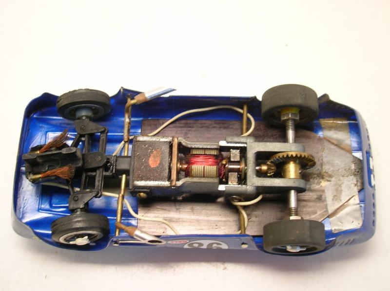

D'autres versions pour illustrer le sujet.
De nombreuses marques ont produit des directions de type dit Ackermann et souvent en kits adaptables.
Voici quelques exemples :
Strombecker 1/32. Pas bien difficile à trouver, j'en ai vu sur le bay en France il y a peu de temps. Dans cette marque il en existe aussi pour le 1/24.
Rail Line (US) 1/32. Courant il y a quelques années, actuellement je ne sais pas...
K&B (US) 1/32 et 1/24. Faut chercher un peu. Tout en laiton.
Cox (US) 1/24. Faut chercher un peu aussi.
Et MRRC (GB) bien sûr au 1/32 et au 1/24.

Cette photo de MRRC m'avais été envoyé par une personne qui voulait que je lui fasse des pneus, mais je n'ai jamais vu cette voiture, et je n'en ai jamais vu en vente sur Ebay ou ailleurs

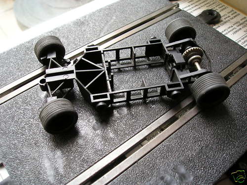

Oui les Scalex roues directrices sont moins chères que les Jouefs , mais si tu veux équiper plusieurs voitures , tu peut trouver un lot de voitures épaves sur Ebay pour récupérer les directions
Avec un peu de chance tu peut aussi trouver un lot de pièces détachées avec toutes les pièces qui t'intéressent

Effectivement on trouve ces Scalex très facilement, parfois en épave ou en pièces. Et même lorsqu'elles sont complètes, 1 sur 2 a le moteur grillé ou anémique
Je ne suis pas vraiment étonné que tu n'aies pas vu de MRRC 4WD sur le bay.
