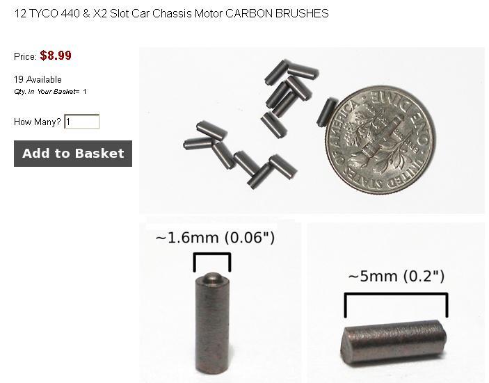

Je fais revivre mes vieux circuits TYCO pour jouer avec mes gamins. J'ai fait un beau 4 voies, et comme j'ai 6-7 chassis/moteurs, ça va a peu près. Mais certain auraient besoin d'un coup de jeune et notamment de nouveaux charbons!
A l'époque où je jouais, il n'y avais pas Internet, personne dans mes connaissances pour m'éclairer sur les moteurs électriques, et en bon "Joe la bricole" je bidouillais les moteurs moi même. Il y eu des accidents de charbon: cassé en 2, remis en petit bouts dans le moteur, ou juste le dernier bout de remis J'étais jeune, pardonnez moi!
Je me suis mis à le recherche de charbons en pièces de rechange, mais impossible à trouver...
Ça se trouve quelque part? Ça se taille dans des charbons plus gros?

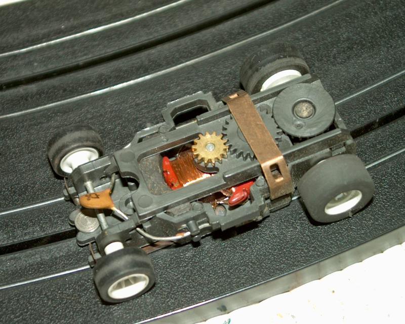

Sinon, une autre petit question au passage! J'ai acheté récemment le TYCO avec les 2 F1 (McLaren contre Ferrari), et les moteurs ont ce qui me semble être un condensateur céramique entre les 2 bornes du moteur.
A quoi cela sert-il?

Pour tous ce qui est pièce détaché de tyco tu en trouve sur ebay (par fois en France) ou sur des site UK ou USA
perso j'ai pas mal acheté sur :http://www.jaghobbies.com/ho_slot_cars/parts_tyco.htm
il y a tous (même des rail et des voiture)

Mais à 35 euros les frais de port, ça va me revenir cher les 2 charbons
J'esperais plutôt en trouver en France. J'ai déjà jeté un oeil sur ebay france/UK, mais je n'ai rien trouvé...
Bon, a moins que quelqu'un connaisse un autre site, je continuerais de regarder sur ebay!

Je viens de faire une simulation jusqu'au bout sur slotcarcentral
12 pièces Port 8.55$
olservo
Date du message : lundi 24 novembre 2014 à 23h35
J'en ai acheté récemment sur ebay. De l'adaptable de chez wizzard, 10 paires, 16 euros port compris.
Faut faire une recherche wizzard brush., réf E06A

Pour les 35 euros sur jaghobbies, en fait c'est 35$ et j'ai juste mis les charbons dans le panier, et pour les frais de port, j'ai mis livraison en France, et ça m'indique 35$ (donc 37.20$ pour une pair de charbons...)
Je vais jeter un oeil sur slotcarcentral qui semble avoir absolument tout!
En plus comme toutes les cotes sont indiquées, je ne pourrais pas faire d'erreurs!
Si les fdp sont à 8.55, je pense en profiter pour faire un petit stock de pièces :))
Sinon, quelqu'un a déjà vu les condensateurs céramiques sur les moteurs. Je n'en ai vu aucun sur les sites de pièces. La seule photo qui s'en rapproche:
Ça n'est pas le même type de moteur, mais c'est un condensateur comme ça que j'ai entre les 2 bornes du moteur.
J'essayerais de poster une photo de mes voitures pour que ce soit plus clair
Date du message : mardi 25 novembre 2014 à 11h22
Ce condensateur est un simple anti-parasite télé ou radio.
Il n'influe absolument pas sur le moteur. Tu peux le laisser ou l'enlever. On en trouve aussi sur certaines marques au 32 et au 24 particulièrement en Allemagne où la réglementation est sans doute plus sévère.
