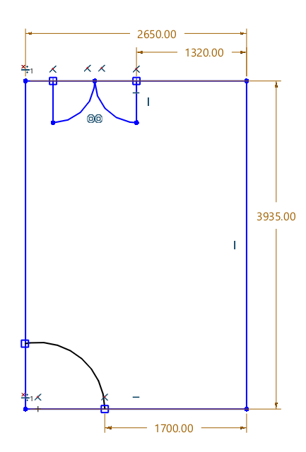

Bonjour à tous,
en cette période de vacances, on prévoit des petits changements dans la maison et je gagne ainsi une pièce rien que pour moi

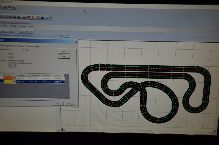

je dispose déjà d'un espace Slot avec le circuit ci dessous
l'idée est d'en créer un nouveau dans cette pièce entièrement dédié au slot.
J'avoue tourné un peu en rond et surtout manquait d'inspiration pour trouver un nouveau tracé.
J'aimerais un tracé avec du dénivelé de type "grande route des alpes", un compromis entre rallye et circuit.
La ou ça ce complique, c'est que je veux conserver mes rails Carrera pour ne pas tout racheter, avec pourquoi pas des R1 SCALEAUTO qui apparemment s'adaptent dessus.
Bref, vous m'avez compris, si vous avez des idées dans vos tiroir je suis à votre écoute.
Merci.

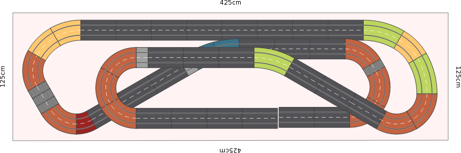

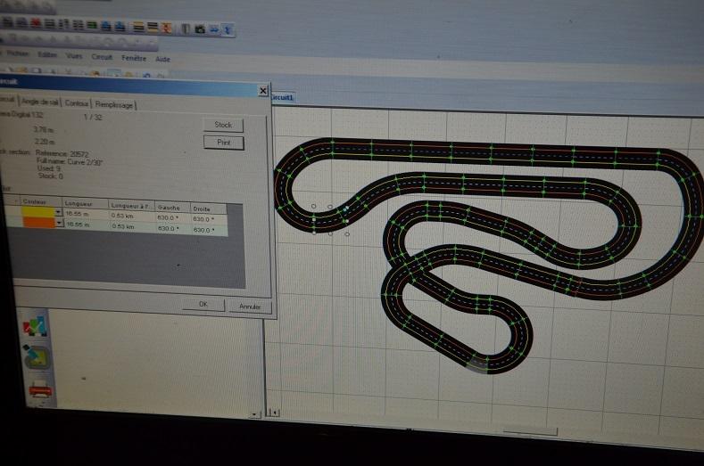

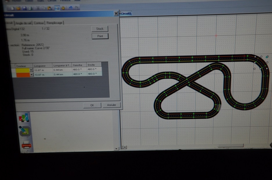

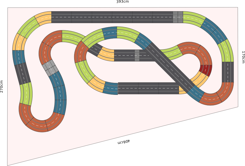

Sympa les différentes évolutions de tracés. Si tu peux essaie de mettre les virages de part et d'autres de ta ligne droite avec des rayons de courbures différents. Si tu tournes dans les deux sens tu sentiras une grosse différence niveau freinage. Et aussi en sortie de virage avant la ligne droite...
Date du message : mercredi 29 décembre 2021 à 18h47
A quand même, on voit l'expérience, merci PEPE.
j'avais pas osé 3 hauteurs superposées

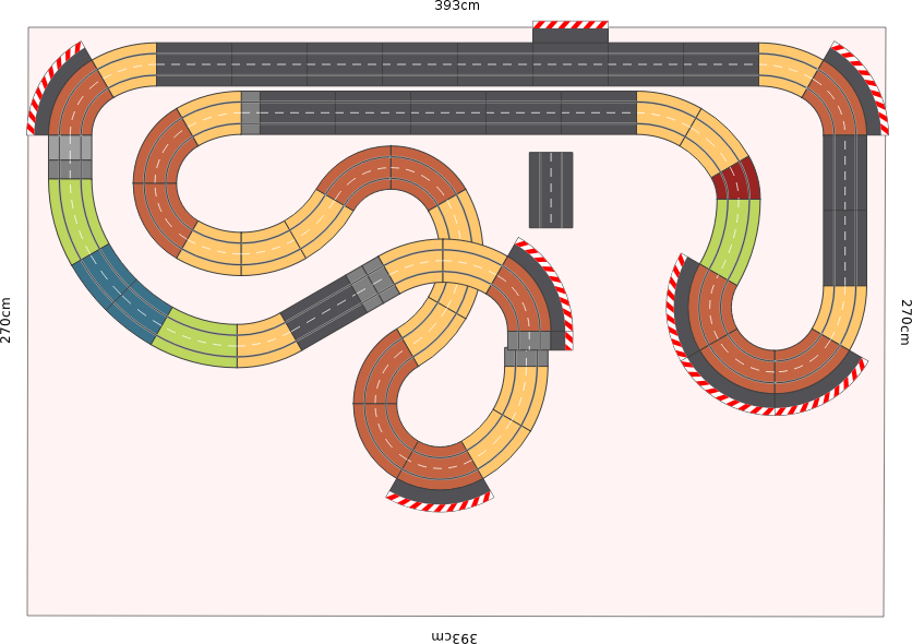

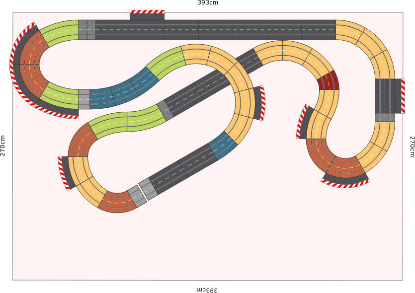

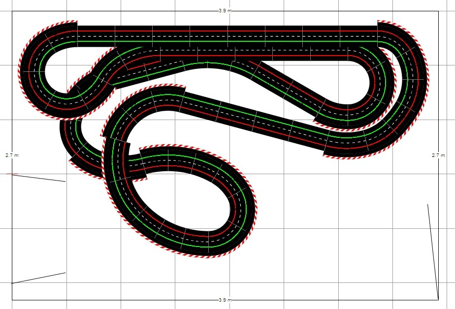

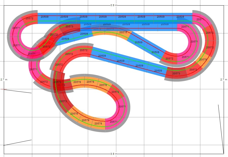

Date du message : mercredi 29 décembre 2021 à 22h24
Ton tracé est bien je trouve
mais la boucle inférieure est trop carrée
(je préférai celle de PepePlus qui sera certainement plus agréable pour la conduite)
Date du message : mercredi 29 décembre 2021 à 22h28
je trouve mieux aussi la boucle de pépé !
Date du message : mercredi 29 décembre 2021 à 22h31
pour le reste je préfère les dégagement,pour la déco,la visibilité,ça fait moins autoroute. xxp
ma boucle coûte aussi moins chère en rails et permet de mettre un petit paddock ! c'est toujours ça de gagner.
Message modifié le mercredi 29 décembre 2021 à 22h44 par brad68
Date du message : mercredi 29 décembre 2021 à 22h47
Si tu veux privilégier la déco alors ouai tu as raison !
