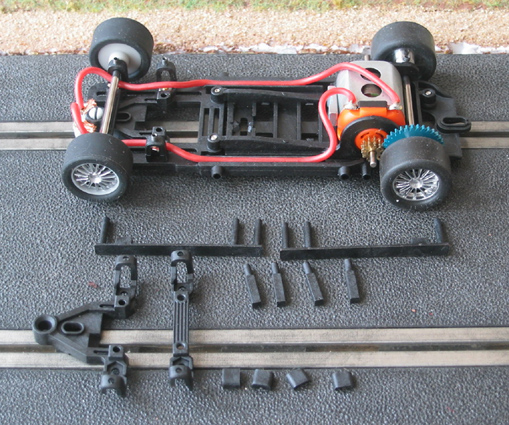

Par quoi remplacer le moteur sur ce chassis ??
Et quel est la dimensions des pneus sur ce modele ??
Je peux mettre des jantes a la place ?

Voila une deuxieme image

D'abord ce n'est pas un chassis in line mais un side winder.
Tu présentes 2 photos avec 2 moteurs différents, je pige pas. L'origine de ce HRS est le cage orange 21.500.
Tu peux changer le moteur par un autre Slot-it, 25 ou 29.000 t/m ou mieux par un Nsr.
Les jantes Ar sont en 17.3 x 10. Les pneus de mémoire doivent être des 20 x 11.

Salut, oui desole pour les photos c'est la deuxieme la bonne il est orange, est desole aussi pour le inligne :/

Hello,
Ben moi je le changerais pas, ce moteur. C'est juste un des meilleurs que je connaisse. :)
Pourquoi tu veux tout changer sur ce hrs2 ?

Salut, pour l'améliorer encore plus qu'il ne l'ais lol
Je monte ma carroserie sur ce chassis cet aprem.

Je suis d'accord avec Bob, ce HRS va très bien d'origine.
Ce qui peut être utile de faire c'est de monter un support offset, de changer les pneus qui n'ont pas trop de grip d'origine et selon le tracé de modifier le rapport de transmission.
Et surtout : VIRER L'AIMANT.

Ok merci je vais changer les jantes arrières pour mettre un peu plus grand, mais quel est le diametre de l'axe arrière s'il vous plait ?
