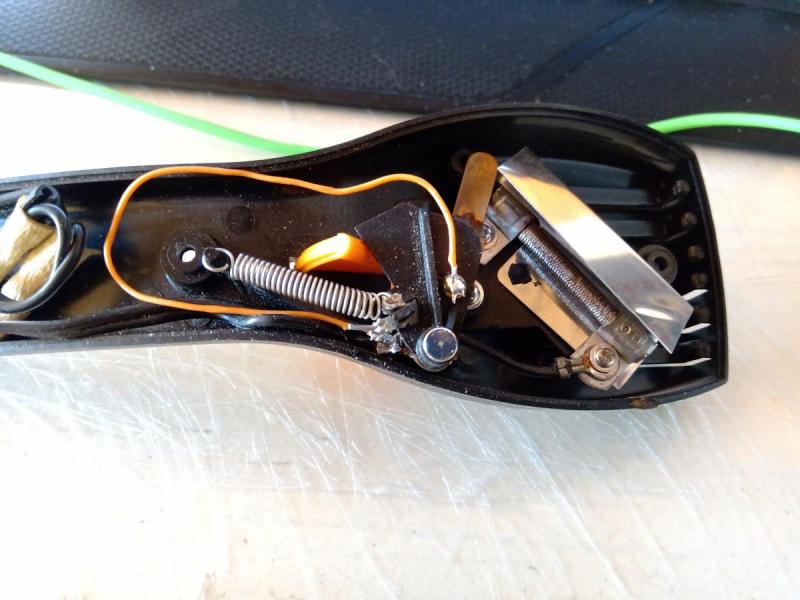

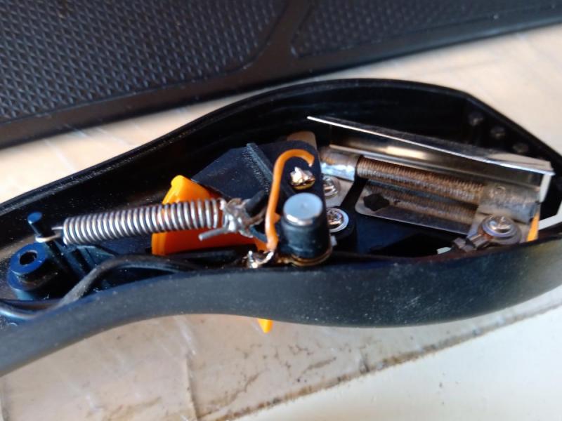

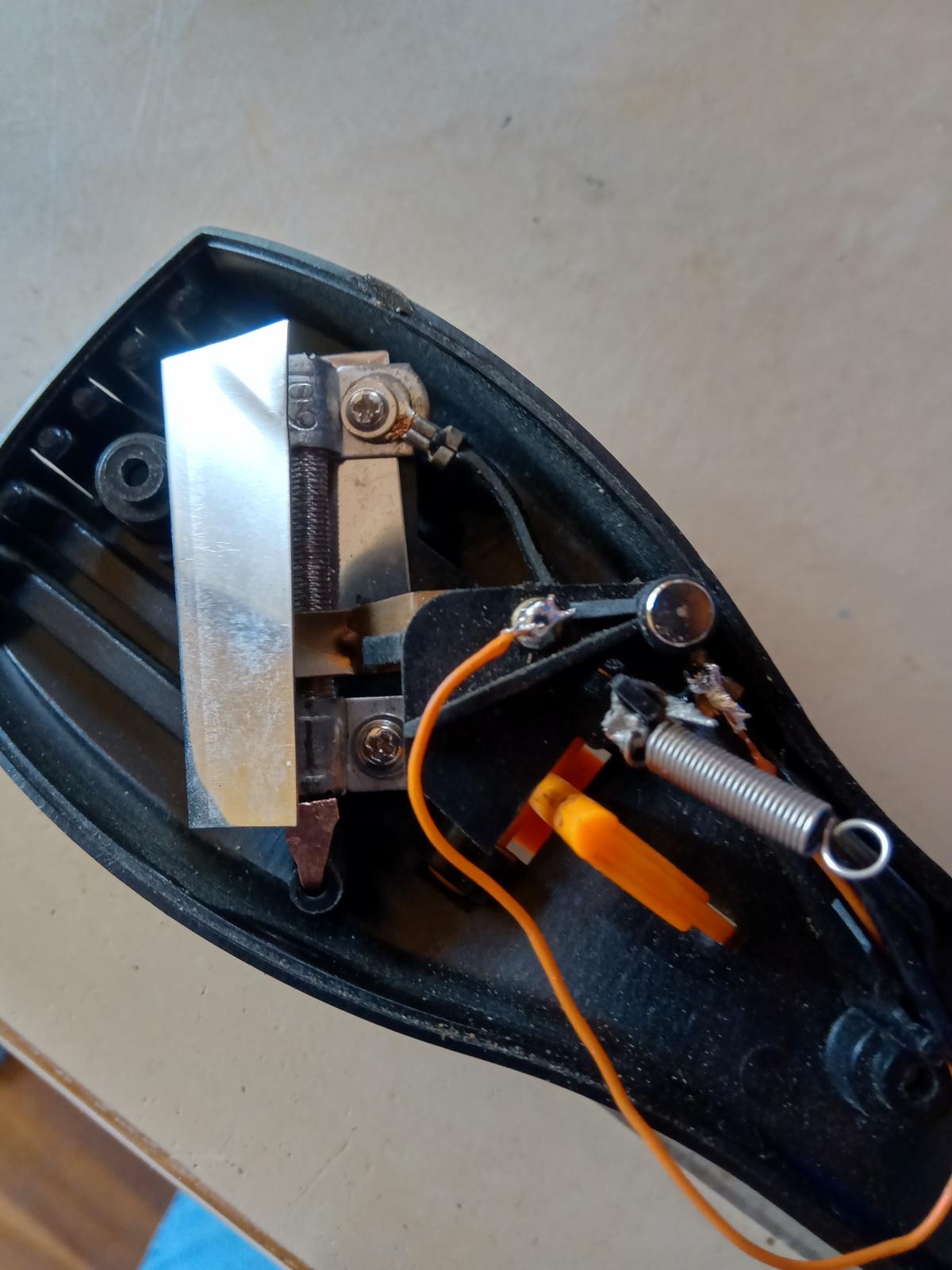

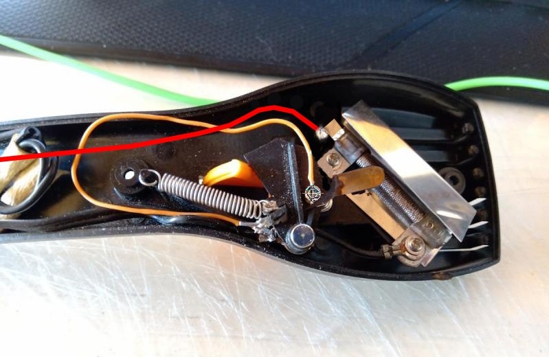

Je débute et je m'interroge sur comment remplacer une de mes manettes scalextric analogique qui a un faux contact (cosse de l'un des fils relié à l'axe de rotation du curseur dans la manette) bien sur cet axe semble scellé donc pas possible de le démonter pour réparer. j'ai essayer de souder un fil pour refaire le contact mais avec le mouvement ça ne tient pas et difficile de faire une soudure propre avec ce plastique autour qui peut fondre.

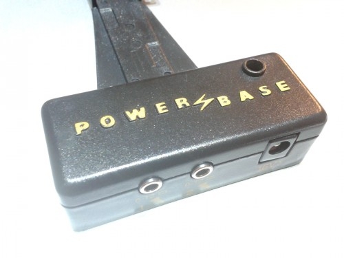

Donc je voudrais changer la manette. j 'ai un rail avec power base ancienne génération ce modèle.

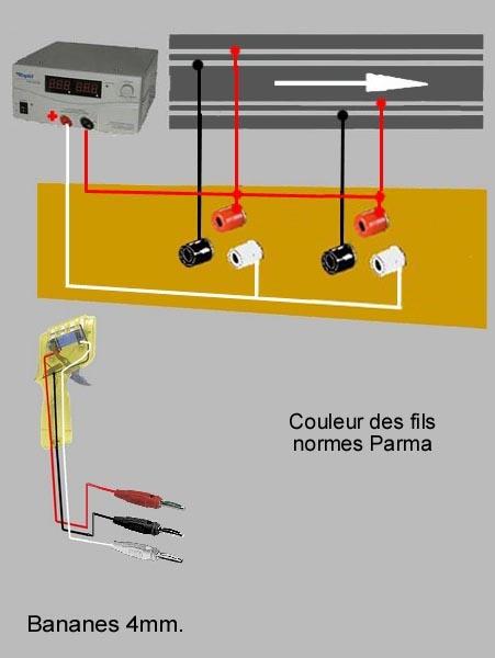

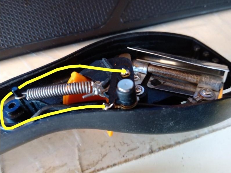

En parcourant le net j'ai vu que la plupart des manettes sont vendues avec 3 fils à priori il existe un adaptateur 3 fils vers jack 3.5 mm pour Scalextric est ce bien cela qu'il faut dans mon cas ? autrement faut il changer la power base ?

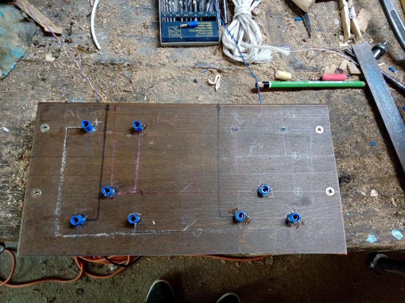

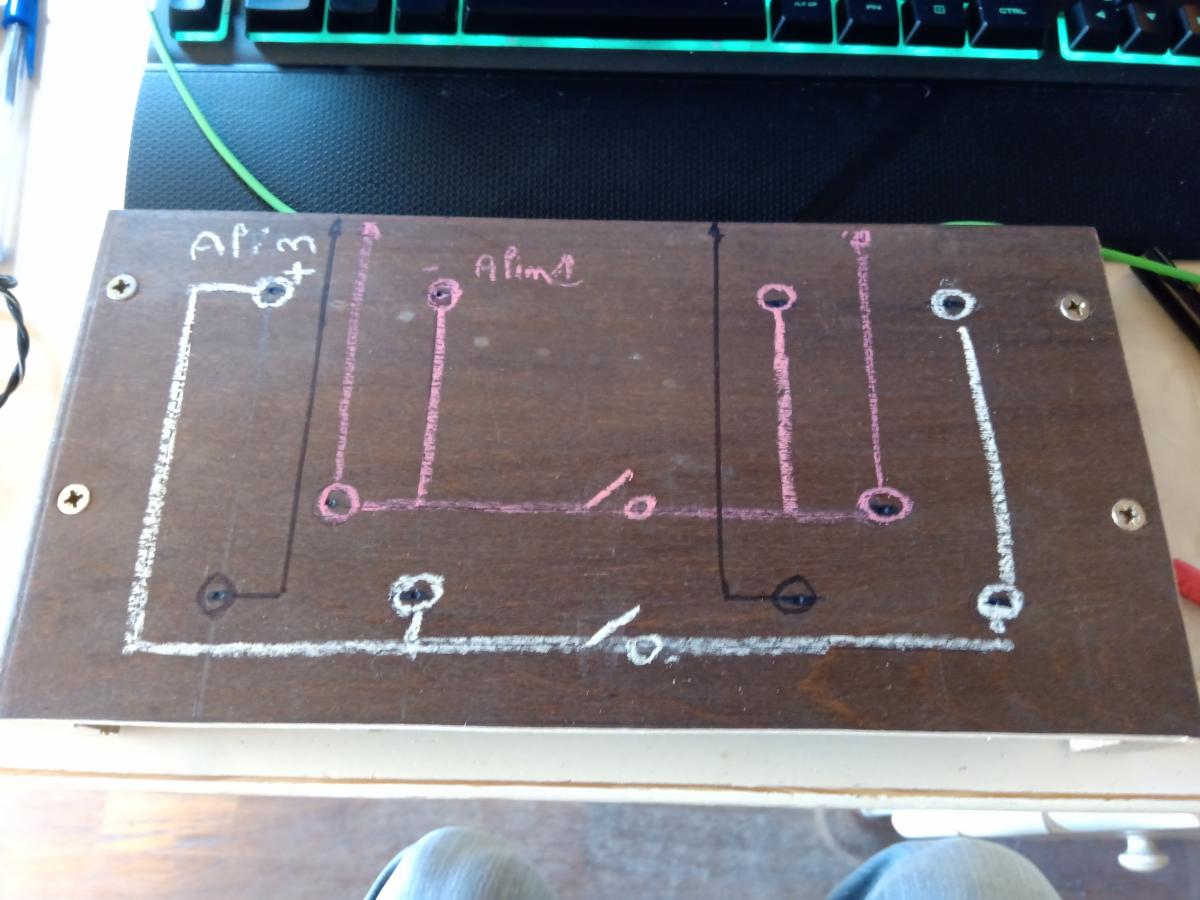

Si j'ai bien compris le troisième fil qui n'existe pas chez les anciennes manettes scalextric c'est le "frein". Existe il un moyen de réutiliser le jack mono et d'adapter le frein à ma piste.
enfin j'ai réussi a les souder.
, incroyable pour ce que ça coute un fil supplémentaire.
