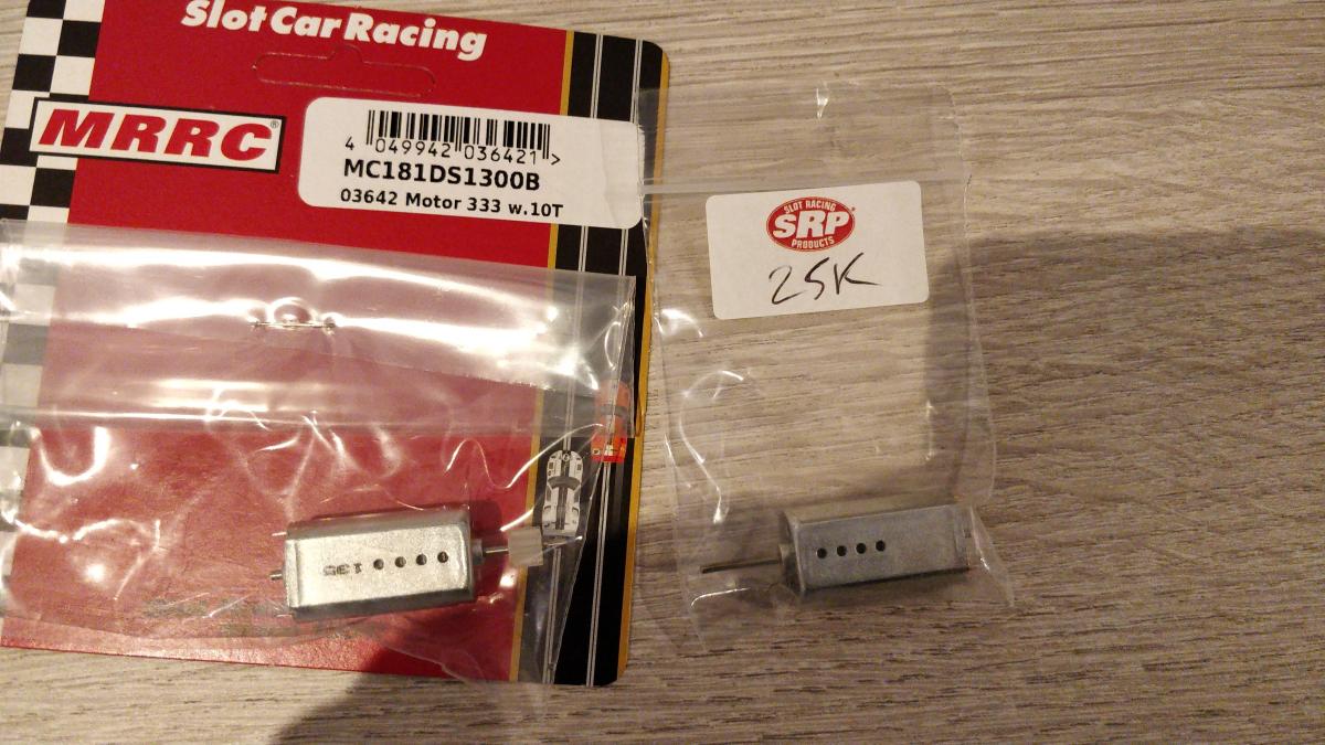

Merci Ronnie et Jean-Luc pour vos bons conseils.
j'ai commandé sur le lien fourni 2 moteurs de marque différente en espérant que ça aille niveau longueur d'arbre.
La boutique chez qui j'avais commandé doit me tenir au courant si ils arrivent a avoir la pièce en remplacement chez scalextric.
Si dans les 2 cas ça ne vas pas, je partirai sur le chassis 3d

Biohazardnico1
Date du message : mercredi 20 mai 2020 à 20h54
J'ai bien reçu la commande pendleslotracing.
Sur les 2 moteurs commandés il Y en a un qui va bien.
Je le montrerai ce weekend

Ronnie31
Date du message : jeudi 21 mai 2020 à 10h03
Tant mieux si tu as troué son bonheur.
MRRC fait ce type de moteur et a un catalogue assez riche mais l'appro est assez variable, un coup oui , un coup non , maintenant que tu as la ref tu pourras en acheter par paquet de 10
https://www.mrrc.com/en/car-components/electric-motors/motors/
Biohazardnico1
Date du message : dimanche 24 mai 2020 à 11h41
Voilà, grâce à vos conseils, réparation ce matin.
Tout fonctionne parfaitement !

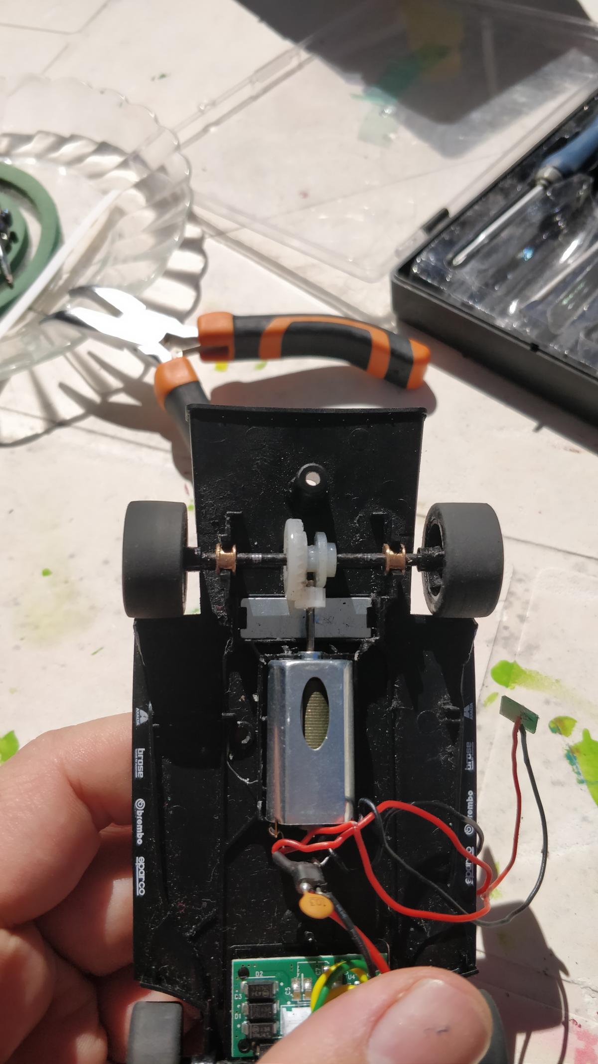

Biohazardnico1
Date du message : dimanche 14 juin 2020 à 10h07
Bonjour à tous,
Je reviens vers vous pour vos conseils toujours sur cette Ford Gt.
Après avoir changé le moteur (qui est plus rapide que l'origine puisque qu'il tourne à 25k au lieu des 17k à voltage équivalent), un nouveau problème se pose.
La voiture chasse énormément de l'arrière.
J'ai nettoyé la piste, nettoyé les pneus après les avoir passé au papier de verre... ça ne change rien du tout...
J'ai essayé de déplacer l'aimant sans succès.
Est-ce qu'il existe un tuto de réglage des autos ? (Si la voiture sur vire solution : etc)
Comment mesurer les pneus pour trouver des équivalents ?
J'ai suivi un tuto de préparation scalextric pour débutant, mais rien concernant les réglages.
Jeanluc27
Date du message : lundi 15 juin 2020 à 13h22
Biohazardnico1 a écrit :
Bonjour à tous,
Regarde ce site qui pourra te donner des infos techniques : http://www.slotcarstyres.com/
Sinon, vu l'augmentation de la puissance, il est normal que la voiture soit plus difficile à contrôler. En général les réglages possibles sont à faire au niveau de la répartition d'éventuels lests.

Jeanluc27
Date du message : lundi 15 juin 2020 à 18h24
A vérifier absolument, la garde au sol.
Plus elle est importante et moins les aimants sont efficaces.
Pour réduire cette garde au sol, il faut réduire le diamètre des pneus, soit en les tournant (avec un tour à pneu, c'est mieux), soit en montant de nouveaux pneus plus petits.
