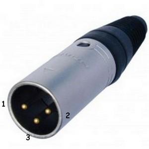

Moi je cauchemarde avec les codes couleurs de ma prise XLR Mâle.
Sur les forums, sur le site de V.P.C, ou de DS Racing, et d'un club à l'autre, les couleurs sont inversées, car rien ne semble normalisé
Peux tu m'indiquer les codes couleurs de la piste du BSR21, pour les broches 1, 2, et 3.
Sur ma broche mâle (Neutrix) vue de face j'ai ça :
C'est pour équiper la poignée JBSlot que tu m'as vendue, et je ne tiens pas à la flinguer.
D'avance merci,
Pierre
Salut Pierre, voici le code couleur en fonction de ta numérotation:
1= Noir
2= Blanc
3= Rouge
pour info, en Davic, seules le Noir et le Blanc sont fonctionnels, on fait varier le courant via les résistance, et l'inversion des couleur n'a pas d'importance. Tu peux rouler sans le rouge, il n'a aucune action.
Par contre, en analogique, là on ne rigole pas. Le Rouge est le frein, le Noir l'entrée du jus et le Blanc la sortie plus ou moins modulée de celui ci, et si veux éviter un court-circuit qui risque de te cramer la poignée, à moins de l'avoir équiper d'un fusible, il faut absolument respecter les couleurs.
Toujours s'informer lorsqu'on est en XLR et en analogique, du schéma de couleur. Ca évite non pas des surprises, mais des galères!!!
