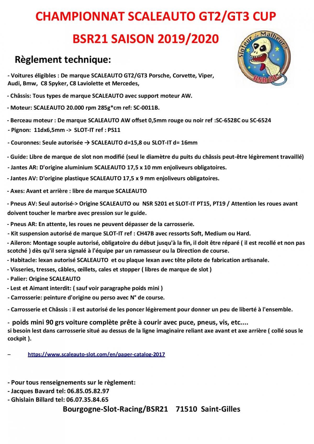

La manche 1 du GT Scaleauto aura lieu le samedi 21 septembre 2019.
Règlement technique dans quelques heures.

Voici les dernières informations manquantes du règlement technique suite aux premiers essais, avec quelques modifications concernant l'autorisation des suspensions "magnétiques", (cela n'est qu'une suggestion...) le choix des pneus Scaleauto en Shore 25 20x10 et quelques bricoles qui permettent de bien préparer sa voiture. Je ne dis pas qu'il faut lire entre les lignes, mais vous vous êtes rendu compte que l'aimantation est quasiment neutre, le pilotage sera primordial....... Pour la transmission, nous recommandons d'utiliser le matériel slot-it ou Sideways, Scaleauto n'ayant pas dans sa gamme de pignons en 6,5mm en11dents.
Pour le reste les préparations d'usage sont recommandées et encouragées, l'expérience et la dextérité de chacun seront vraiment mises en évidence. Egalement pas mal d'options de réglages sont offertes avec les châssis, les différents berceaux et la carrosserie que vous aurez choisis. Les voitures sont superbes, le plateau sera d'autant plus intéressant.
N'hésitez pas à nous faire connaître vos souhaits et questions pour une participation, à l'issue duquel de nombreux lots seront attribués.
La formule de course sera la même que celle des précédents championnats, à savoir 30mn en individuel le matin, et 4h l'après-midi en équipe de 2 pilotes.
Faites nous part de vous intentions pour la pré-inscription.

Perso, à la dernière Midi/minuit, on s'est prix une petite tôle en roulant avec une 30d rouge: 1m au bout de ligne droite, avec à vrai dire un gros moteur Slot-it MN08CH, mais surtout des relances diaboliques dans les enchainements. On prenait l'avantage dans ces secteurs, mais la puissances et la transmission prenaient largement le dessus dans la ligne droite. A mon souvenir les vainqueur roulaient en 27d noire. Les pignons étaient en 11d.
Là, on a un moteur un peu moins "velu", en 20K, et un couple tout à fait correct.
Pour résumer et si ça peut vous aider, et ce n'est pas un hasard si la plupart des montes d'origine sont en 28d jaune:
- petite couronne (- de 28d) = vitesse de pointe, relance un peu plus molle, moins de frein
- grosse couronne (28d et +) =moins de vitesse de pointe, relance plus vive, plus de frein
Il y a aussi le paramétrage de la puce et la sensibilité de la poignée. Globalement les voitures sont assez joueuses et très sensibles au différents réglages possibles, chacun y trouvera sont compte en performance et des courses très serrées.
Pour compléter cela, nous roulerons en 20x10 pour la monte pneumatique, qui diminuera au fil de la course, la démultiplication en sera affectée, l'aimantation sera inversement proportionnelle à l'usure des pneus, etc .......
Cela nous réserve quelques belles réflexions , au lieu de compter les moutons, ça fonctionne bien!!!

Pas moins de 20g de lest pour que ma spyker atteigne les 90g
En esperant qu'il n'y est pas de grande différence de niveau entre les modèles.

Au derniers essais on tournait dans les mêmes tours.
Mon lexan est pas très utile pour le coup, combien fait la merco en poids de base ?
