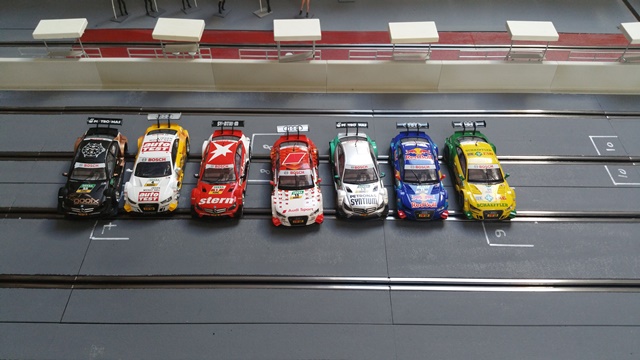

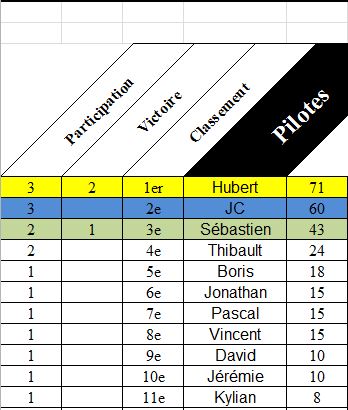

Hier a eu lieu la 4ème manche du championnat DTM, 9 pilotes dont 2 nouveaux. Cela a permis de rouler plus sereinement avec 3 ramasseurs.
Il y avait 8 SCX et une Carrera, pas de BMW cette fois-ci, je n'ai pas eu le temps d'en préparer avec un châssis sloting-plus. Les châssis slot-it en 3d étant beaucoup trop rigide.

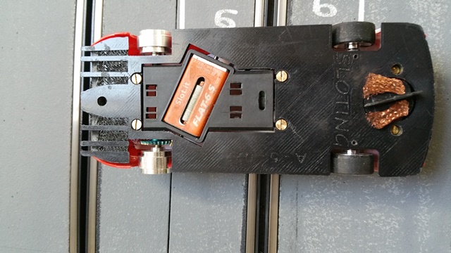

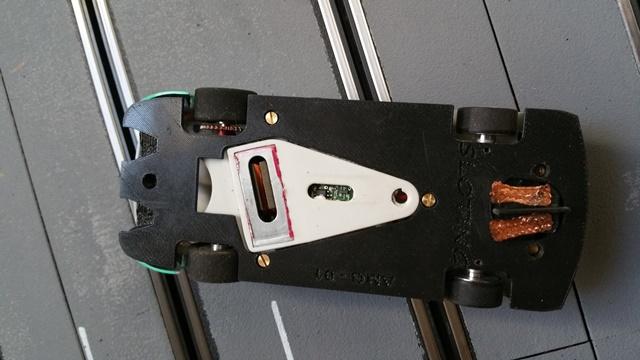

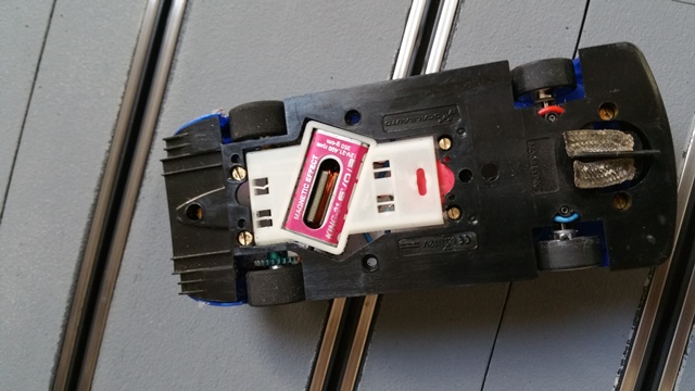

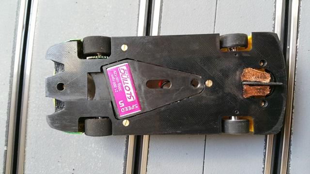

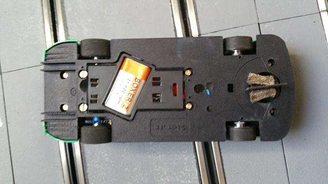

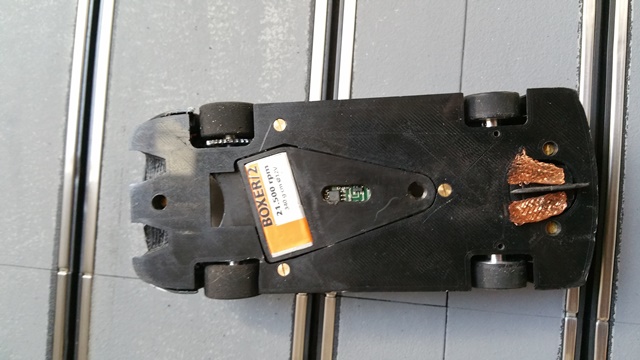

Les voitures étaient à peu prés équivalente. Juste 2 soucis, un moteur boxer HS, mesuré à 19500 rpm au lieu de 21500, après changement du moteur la voiture était métamorphosé. Malheureusement une casse au niveau du châssis, juste derrière le support moteur pour NSR l'a obligée à abandonner. J'ai réparé le châssis en utilisant des renforts en styrène de chez evergrenn, j'attends que ça sèche avant de poncer pour retrouver un châssis un peu plus plat.
La voiture de David a eu un problème de transmission, le pignon était HS, pourtant je suis en 0 mm offset, j'ai donc mis une cale de 0,12 mm comme l'indique slot-it sur son site internet. Mauvais idée ??? Je vais essayer avec une cale de 0,4 ou je vais tester les couronnes plastiques.
Hubert Audi A5 SCX Redbull, châssis scaleauto, support moteur offset 1 mm slot-it, transmission 26*11 et king 21.
Jean Mercedes SCX Stern, châssis sloting plus, support moteur o mm slot-it, transmission 28*12 et sprinter scaleauto 21500.
Jonathan Mercedes GOOIX, châssuis sloting plus, support moteur NSR, Boxer 21500 puis speed3 sloting plus, transmission 31*13.
David Audi A5 SCX Audi sport, châssis sloting plus, support moteur slot-it 0 mm, moteur flat 6 ornge 22500, transmission 26*11.
Kylian Audi A5 SCX Schaeffler, châssis sloting-plus, support moteur NSR, moteur sloting plus speed 5 21000 , transmission 28*12.
Claude Mercdes SCX Syntium, châssis sloting plus, support moteur NSR, king 21 et transmission 31*13.
Thibaut Audi A5 Carrera Auto test, châssis sloting plus, support moteur NSR, king 21 et transmission en 31*13.
JC Audi A5 schaeffler, châssis sloting-plus, support moteur NSR, king 21 et transmission 31*13.
Pascal Mercedes SCX Stern, châssis sloting-plus, support moteur NSR, king 21 et transmission 31*13.
