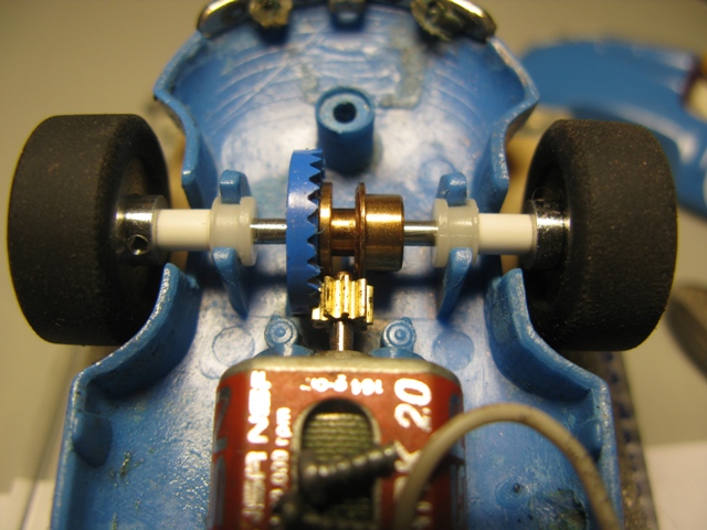

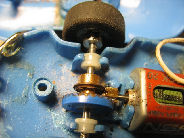

Alors pour la D50 de Cousinhub : collage des paliers
Pour faire ça j'aime bien la colle qu'on voit sur la photo.
Super résistant mais en tirant doucement elle se décroche sans rien abimer, et si c'est délicat elle craint l’alcool à bruler ...

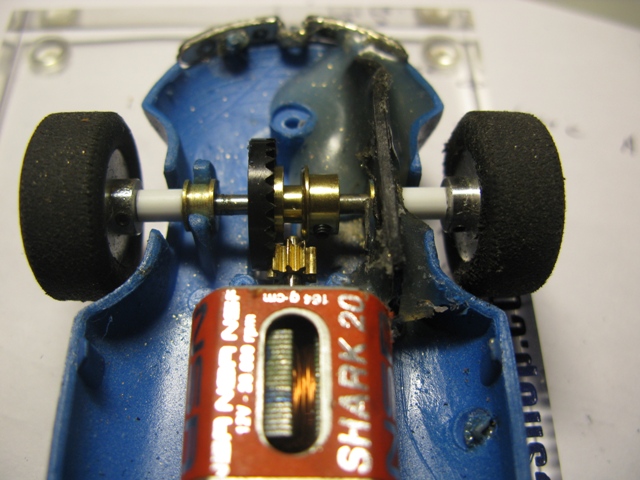

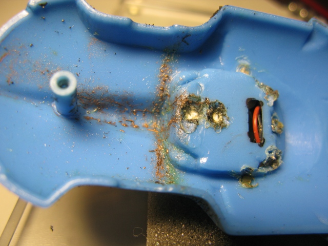

Cela manquait d'huile au niveau des paliers, l'axe est bien marqué et il à pris un peu de jeu...
Drix :
La couronne est bien usée sur la partie droite de la gorge centrale.
Dans la coque c'est des bouts de métal ...
Nettoyage et deux cales en bâton de sucette entre les paliers et les roues.
C'est aussi efficace que les spacer prévu pour le centrage de la couronne et cela ne coute rien...
En laissant un tout petit peu de jeu cela ne pénalise pas les performances.

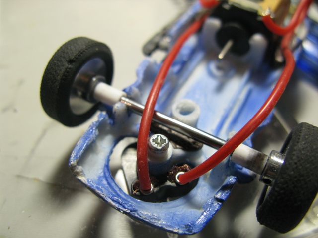

Tant que j'y étais, il y avait quelques pneus qui tournaient sur les jantes, je les ai fixés avec une fine bande de scotch double face, et quelques bricoles.
Solsoft : pneus + collage d'un palier
Pyt : pneus + une vis en plus sur une jante qui glissait sur l'axe
Philou: pneus
Peter: pneus
Arsterism: collé les jantes
Dartphil: J'ai regardé ton axe avant. Les cales sont trop courtes, l'épaulement de la jante se glisse entre les deux faux tirant de suspension.
Du coup l'axe se bloque, plus de jeu en hauteur et cela freine l'auto...
J'ai refait deux cales toujours en bâton de chupa :

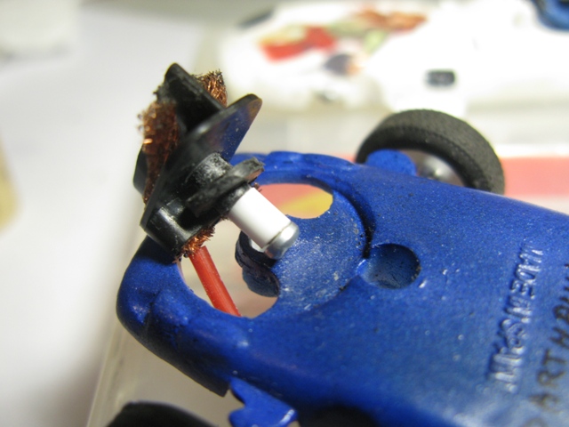

La seule auto qui me pose un réel problème c'est celle de Dartphil. La modification que j'ai faite a juste permis de mettre évidence le fond du problème.
Le guide est trop haut, il faudrait une cale sous le guide comme vous avez fait sur les deux autres Mercedes.
Avec le guide en place ce n'est pas possible, je pourrai aussi contourner le problème mais là je touche vraiment à la préparation de l'auto.
Et avec son moteur elle sera très nettement plus performante ...

la modification précédente a juste permis de voir où est le soucis. Un guide trop haut, pas assez "planté" dans le rails.
C'est à dire, sans les pneus, l'auto sur un marbre cela donne cela :
Le guide est bien posé, les tresses presque à plat.

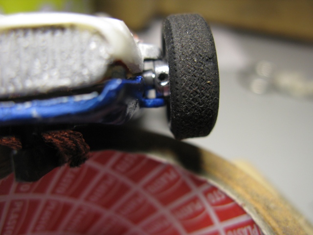

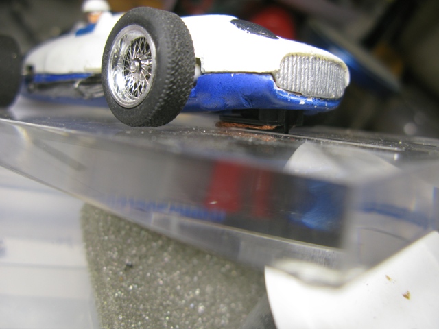

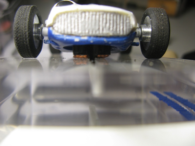

Maintenant avec les pneus, de face :
On voit bien que les tresses ne sont plus à plat. Et de coté :
Le guide n'est pas posé sur le rail, voire à moitié hors du rail d'où les sorties en courbes...
On peut y voir aussi que la partie haute de la caisse ne touche pas l'axe des roues.
Signe que l'avant est trop léger, les tresses font ressort et lèvent l'avant...
Les autres résines Mercedes ont une cale sous le guide et du lest sur l'avant, je présume...
Aussi, tes câbles sont trop tendu, guide en buté, comme on le voit sur celle là :

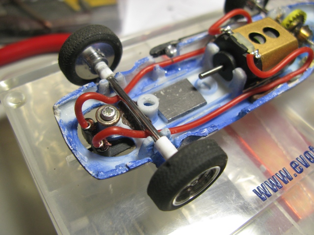

Alors comme je ne voulais pas changer le guide, j'ai rallongé son axe, fait une cale, et changé la vis :
Un lest classiquement au centre, et les câbles montés comme cela soulèvent l'axe et donne un petit effet ressort au guide pour le recentrer :

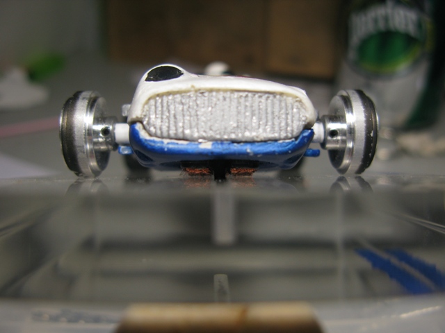

Sur le marbre après modification, de face :
Les tresses sont à plat, le moteur sera bien alimenté. les roues touchent juste.
De coté :
Le guide est bien enfoncé. C'est encore perfectible mais j'ai fait vite.
J'ai testé l'auto...
Comme cela, elle n'est pas loin d'être la plus rapide au chrono, et celle qui sort le moins...
Je vais la laisser comme cela pour mon étape, pour voir, mais Dartphil, tu serai ok pour accepter un malus pour les étapes suivantes ? Genre ne marquer que la moitié des points ?
