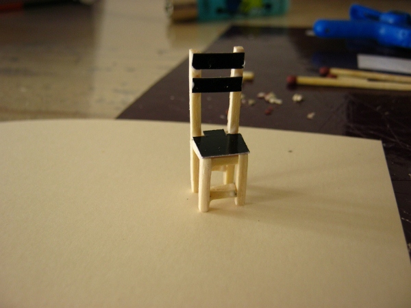

Donc bienvenue a tous et comme promis le tuto .
Pour commancé armez vous d'une boite d'allumettes familly ,colle a bois ,cutter, règle , carton fin brillant d'un coté et mat de l'autre de la peinture pour ceux qui veulent et d'un critèrium
voila pour le matos ,et d'une figurine histoire de .

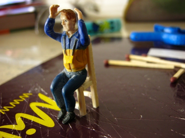

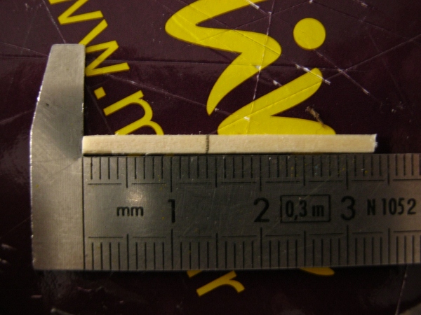

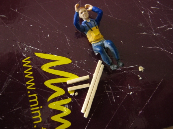

dans un premier temp ont mesur la figurine pour se donné une idée , pour les pieds avants de la chaise j'ai obtenu 1,4cm
pour les pieds arrières avec dossié 3,3cm
et les barres de renfort 0,6 mm voila pour ça .Ah oui le temp que ça ma pris environ 20min pour une chaise .
Maintenant photos plus explication a mesure

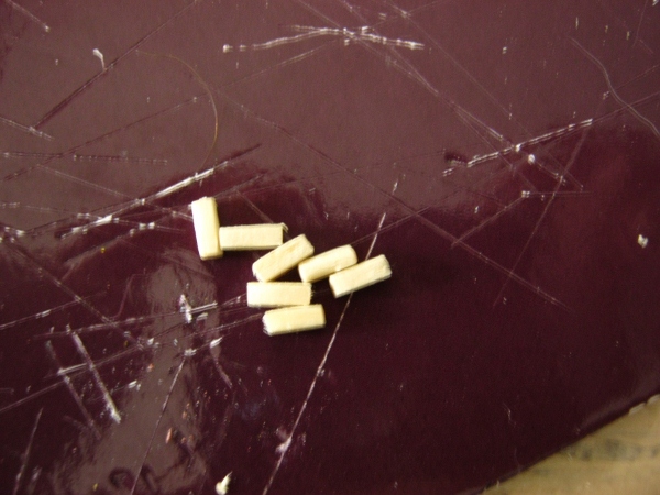

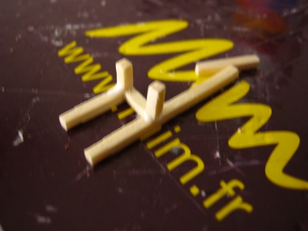

les coupes de pieds et barres plus le ponçage au "P 400"

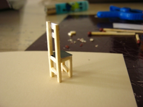

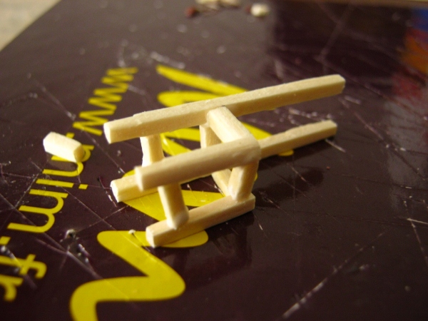

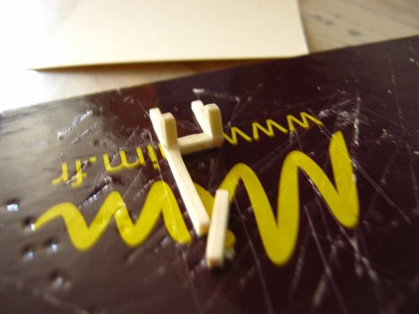

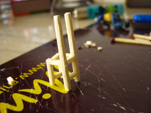

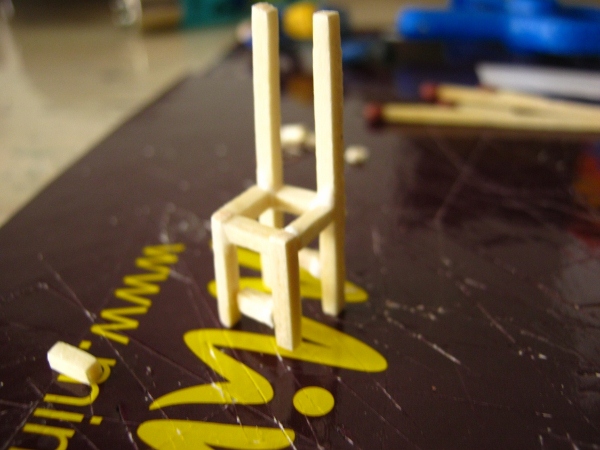

donc apres ponçage et découpage et ben il y a le collage

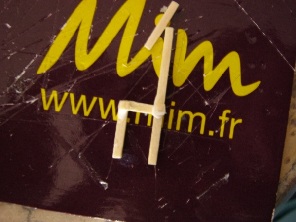

ne pas faire la meme bétise que moi assemblé les en miroir les "h"
sino vous allez avoir les meme bout et pour la finir et ben ça coince

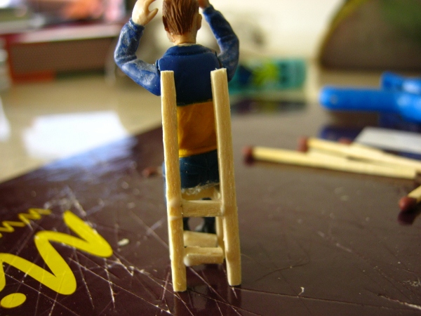

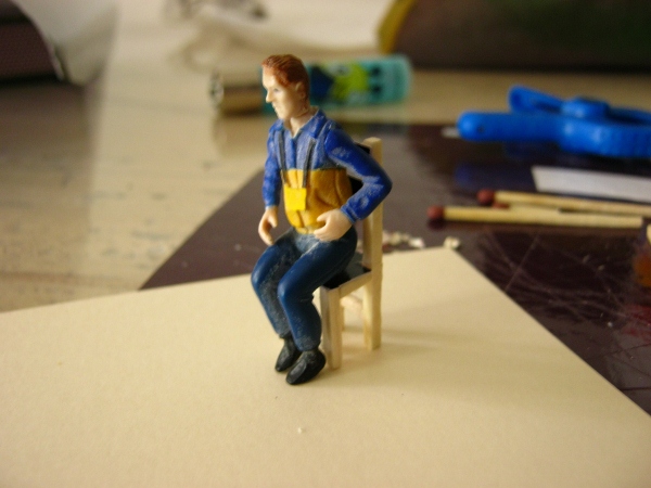

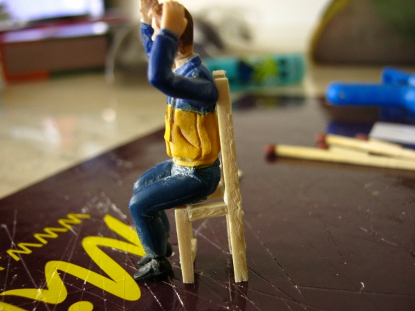

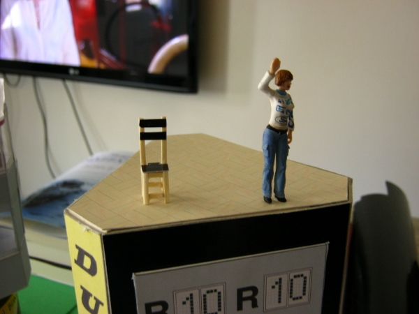

avec la figurine voiresi il n'y a pas de soucis

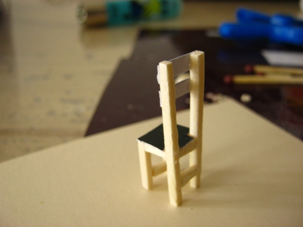

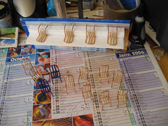

Et avec le carton fin brillant d'une façe et mat de l'autre
et voila a vous de joué et a vos commantaires merci
