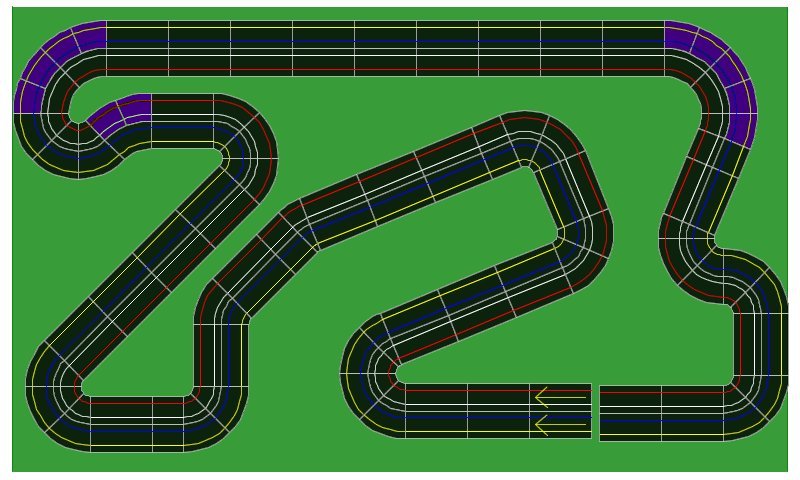

JL63 a écrit :une version retravaillée de viraufrin
L'idée d'accentuer le virage marqué en bleu permet effectivement d'allonger un peu
les lignes droites de la zone en bas à gauche
Date du message : mardi 10 avril 2012 à 18h52
Date du message : mardi 10 avril 2012 à 19h40

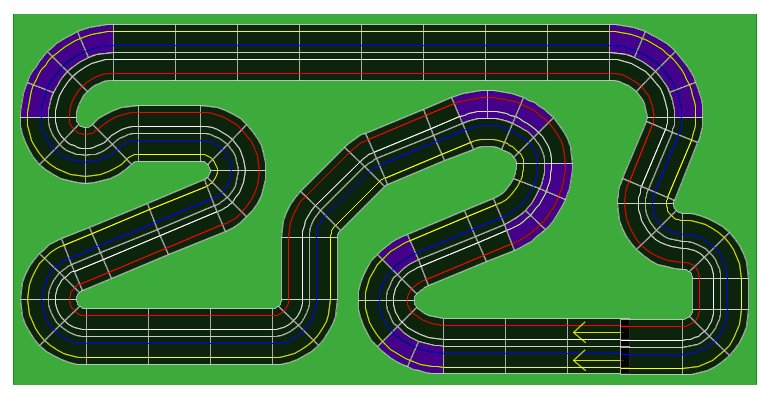

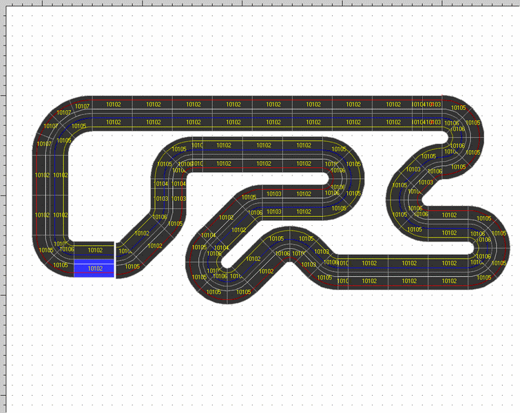

Quelques retouches supplémentaires sur le projet de JL63,
pour éviter l'usage de 1/4 de droite, avec un virage "progressif" en bas, après le départ :
Surface : 4,70 m x 2,27 m
Longueur des voies : de 17,25 m à 18,95 m
Tracé :

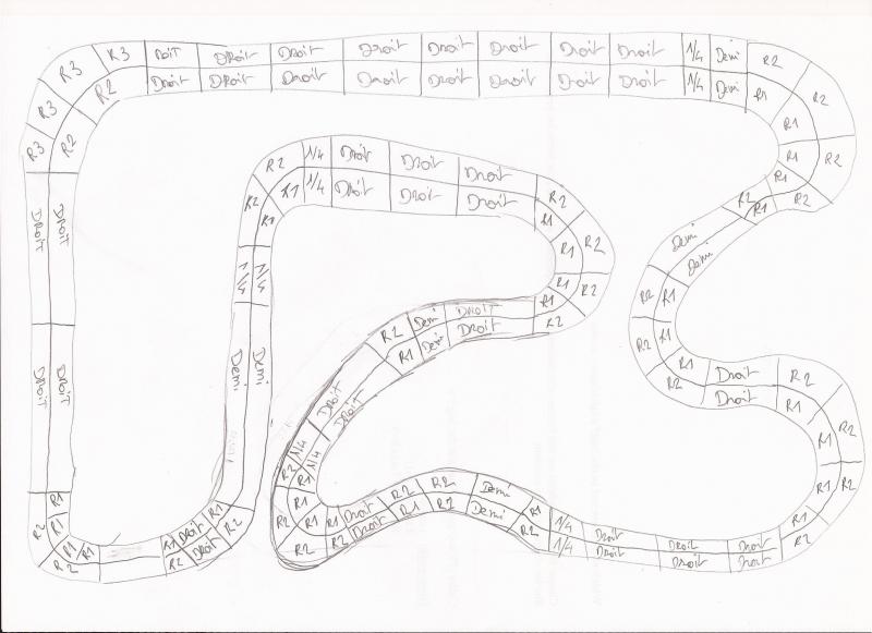

Date du message : dimanche 21 octobre 2012 à 20h04

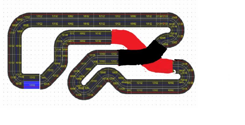

la nouvelle piste est maintenant terminée ( rien a voir avec mon idée de départ )
comme le logiciel ninco ne fonctionne pas sous windows 7 je ne connaît pas le métré de chaque pistes
j'en appelle aux pro du logiciel
voici l'ébauche a main levé
mémento :
- droit = rail droite entier 35 cm . ( + case en bas a gauche vide )
- 1/4 = 1/4 de droit 10cm.
- r1
- r2
- r3

dommage il manque un pont donc les 4 voies ne sont pas identiques
la chicane mobile
g2n
Date du message : dimanche 21 octobre 2012 à 21h46
merci JL63 mais quelles sont les longueurs des pistes
Date du message : lundi 22 octobre 2012 à 14h31
g2n a écrit :merci JL63 mais quelles sont les longueurs des pistes
jaune : 15.80 m
bleu : 16.37 m
blanc : 16.94 m
rouge : 17.50 m
g2n
Date du message : lundi 22 octobre 2012 à 17h44
merci jl63
g2n

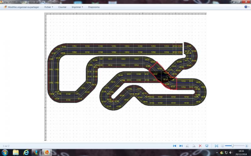

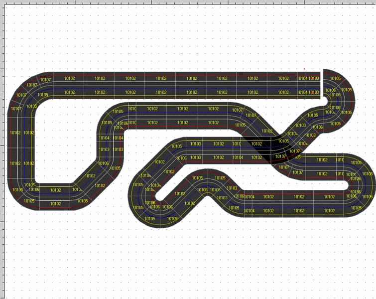

Date du message : samedi 20 décembre 2014 à 12h13
salut tout le monde
meme si je n'est plus trop le temps actuellement de roulé , je reste dans l'ombre et jetant un œil de temps en temps , sur le forum
les neveux ont grandit, maitrisent beaucoup plus et disent que les voie ne sont pas de même longueur etc...
il est temps de faire quelques modif au circuit , le pont s'impose
que pensez vous de cette modif *
- au niveau équilibrage des voies
- et difficulté enchainement virage int /ext
origine :
modif :
étant donner que je n'est pus le logiciel , avant d'entreprendre les travaux,
si quelqu'un pouvait me donner le listing les rail manquant

Date du message : samedi 20 décembre 2014 à 12h48
oui pas mal mais pour le ramassage il est préférable que le pont se trouve dans une ligne droite
la chicane mobile
g2n
Date du message : samedi 20 décembre 2014 à 14h05
pas de souci j'ai la pince d'1 mt
g2n
Date du message : samedi 20 décembre 2014 à 14h43
ha ouais je te remercie JL63 avec plaisir , ca a l'air
et niveau différence des voie , on se reproche de l'équité
Date du message : samedi 20 décembre 2014 à 18h06
17.62 m pour tout le monde

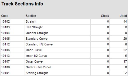

Date du message : samedi 20 décembre 2014 à 18h16
Track Sections Info
Code Section Used
10102 Straight 48
10103 Half Straight 12
10104 Quarter Straight 16
10105 Standard Curve 28
10106 Inner Curve 23
10107 Outer Curve 10
