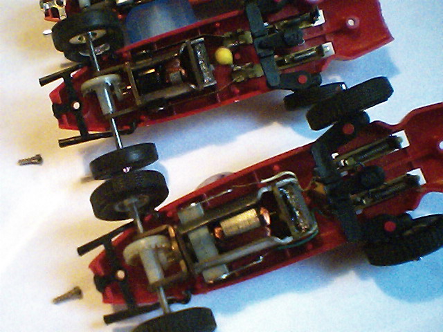

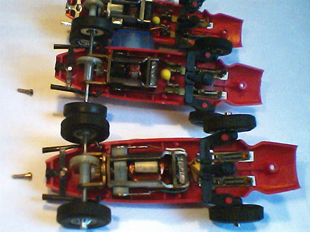

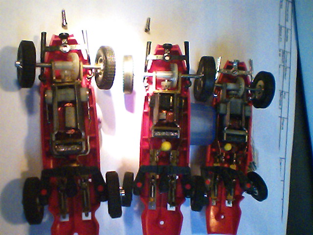

Je viens de rentrer une Ferrari Jouef, et je suis surpris par le moteur à l’intérieur.
Je connaissais déjà 2 type de moteur : un courant et un plus étroit ; mais là il est vraiment plus long et les bobines sont plus grosses, de plus la partie qui tient l’essieu arrière pivote.
Est-ce un bricolage avec un moteur d’autre marque ou est-ce un modèle de moteur Jouef ?
C’est celui de gauche puis du bas.

[quote=siempre2407] Bonsoir
Pour moi, oui il s'agit bien de moteurs Jouef, c'est les mêmes que j'ai utilisé pour mes scratchs roulants d'aéroplanes ! Denis, si il lit ce post, confirmera certainement !

De mémoire, les moteurs jouefs pivotants sont les plus anciens. Les premières Jaguar E et Mercedes en étaient équipées.

Denis
Date du message : vendredi 15 février 2008 à 20h09
Je confirme la réponse de mes camarades , c'est du jouef , moteur oscillant .
Des moteurs issus des trains et montés dans les premières voitures jouef
La génération avant ceux que tu utilises F5JFS car les tiens ont le train arriére fixe ;)
C'est moins érotique
Denis.

BRUNO
Date du message : vendredi 15 février 2008 à 21h45
Bonsoir
Ce moteur étais monté sur les premières Jaguar , Mercédès et aussi la BRM plus courante en moteur oscillant que la Ferrari
Vous pouvez voir ce moteur sur la BRM dans la rubrique technique moteur du site sur Jouef retro64
les premières Ferrari et BRM se distinguent aussi par leur pilote (dit à grosse tête) sans les bras et sans volant
A+ bruno

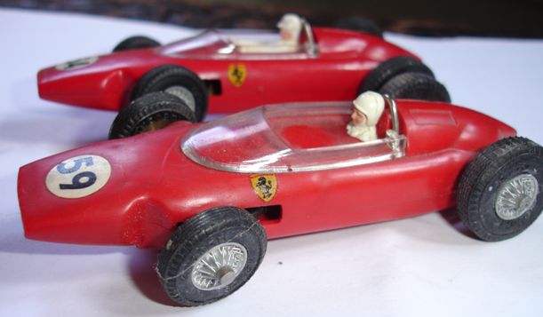

siempre2407
Date du message : vendredi 22 février 2008 à 14h42
Hello,
Ok merci pour ces infos.
Je me doutais que le modèle était ancien car il est équipé de frotteurs à grille. Le dessus ne doit pas être celui d’origine (ce que je soupçonnais déjà) car le pilote n’est pas un « grosse tête »
Quelqu’un pourrait-il m’évaluer ce modèle ? (Sachant que je ne le vendrais pas)
Le moteur tourne, mais pas très vite. Je ne puis le sortir de la coque vu que les fils sont soudés.
Comment entretient-on ce modèle ?
Merci pour vos réponses
Seulement si rien tu ne demandes alors de questions idiotes tu ne poseras pas.
