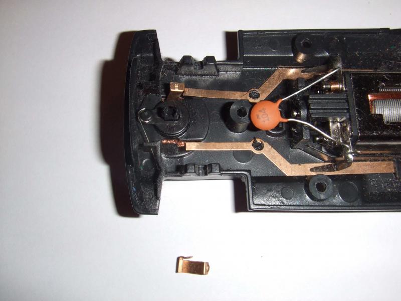

Je viens de casser une lamelle de contact sur une R5 turbo SCX.
La lamelle s'est tordue à plusieurs reprise au niveau des tresses alors que le guide se bloquait à angle droit dans un virage. A force de la remettre... crac au niveau où elle fait un angle droit à l'intérieur de la voiture.
Je vais essayer de vous mettre une photo...
Avez-vous une solution pour réparer cela ?

Génial ! Je n'ai pas tout perdu ! Je suis parvenu à mettre une photo !

Il m'est arrivé la meme chose avec la ferrari modena scx.J'ai tout simplement soudé les lamelles au niveau de la cassure et depuis ça tiens(au moins 5 mois)

J'ai finalement appliqué la solution de rayann.
C'est un peu délicat pour aligner les 2 morceaux mais ça tient parfaitement maintenant.
J'en ai profité pour consolider la 2è lamelle en prévention.
Si ça ne tient pas, je changerai le guide mais cela oblige à revoir le puit de guide.
