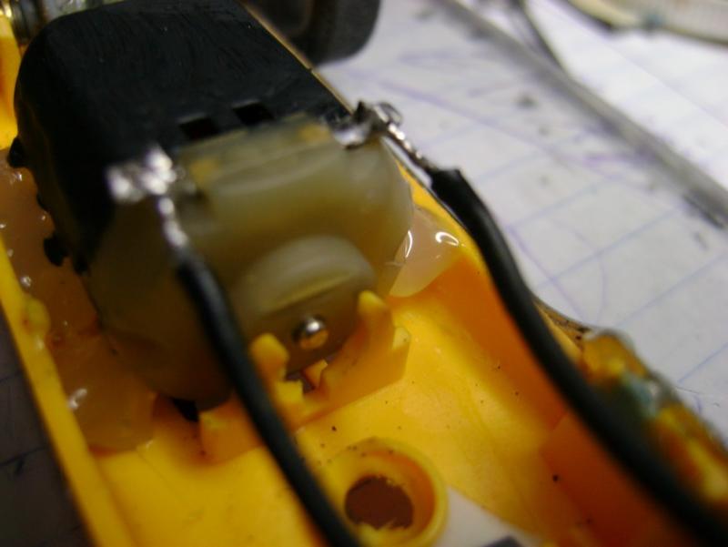

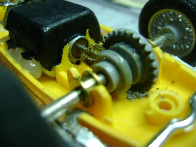

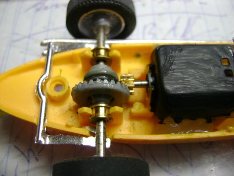

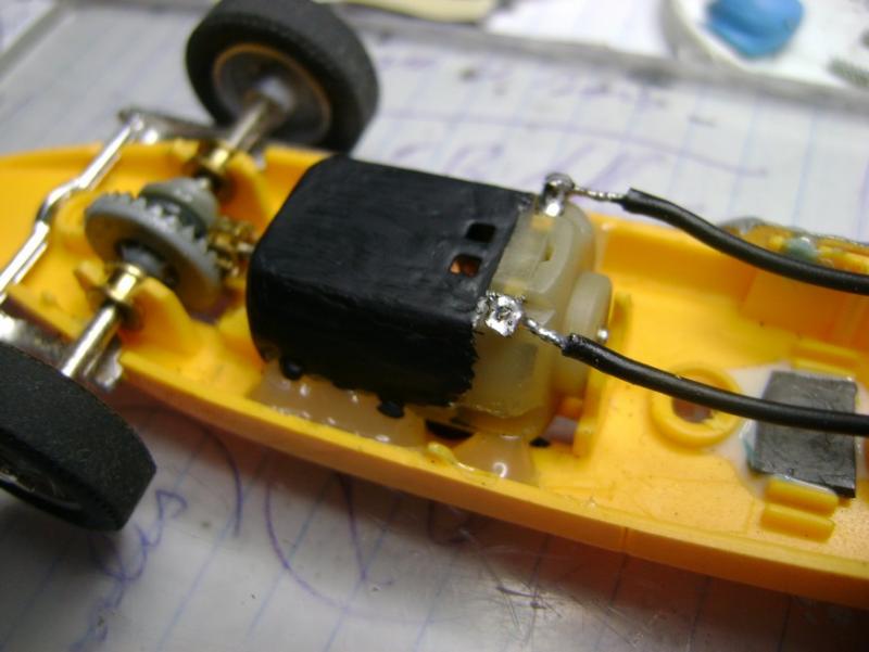

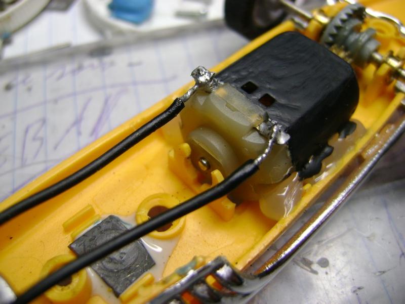

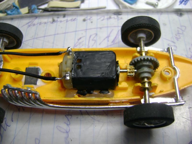

Citation :Question complémentaire concernant ce changement de moteur : le support moteur suit-il cette évolution ou bien reste-t-il le même qu'avant et nécessite dans ce cas l'ajout d'un adaptateur ?
En clair, est-il possible ou totalement exclu de monter un moteur format mabuchi à la place du Slim ?
Salut à vous, oui il est possible de monter un moteur TX1 à la place d'un Slim, après bien sur quelques petites modifications.
Côté pinion j'ai agrandi le trou du support moteur, il faut y aller très doucement car la paroi est assez mince est cela ce joue au millimètres, est coincé l'autre extrémité sur l'autre support et après mettre de la colle chaude, mais surtout bien centrer le moteur dans l'axe et dès fois cela n'est pas évident.
Cela fait 6 semaines que j'ai fait la modif et pour l'instant aucun problème même après un ou deux tonneaux.
J'espère que Cartrix ne va pas dans le même sens que Ninco.
Si d'autres idées ou modif je suis preneur.
Voir photos

Pat60
Date du message : vendredi 7 février 2014 à 08h17
Joli boulot, Pat60 !
Ceci dit, Cartrix a un peu "merdouillé" avec ce changement de moteur...
et tout le monde n'a pas une alim' variable...

Pat60
Genre : Masculin Masculin Inscription : 24/04/2011
Messages : 97
Piste : NINCO / NSR / CARTRIX
Nombres de voitures : 1988
Date du message : vendredi 7 février 2014 à 17h34
Citation :Gros boulot pour changer le moteur ...
Merci les gars, par contre si vous changer le moteur, mettez bien deux doigts derrière la plaque quand vous passez un coup de dremel, car elle est tellement fine que si vous forcer au mauvais endroits sur la plaque c'est la cata, bien doser la force de la plaque avec celle de la dremel (surtout ne mettez pas de la pression en haut de la plaque).
Merci et bonne journée.

pourrais tu nous mettre une photo de ta voiture "fermée"? histoire de voir où arrive le TX1 dans l'habitacle... juste pour savoir s'il déborde un peu, beaucoup, pas du tout.....

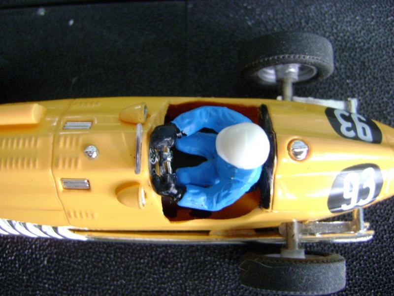

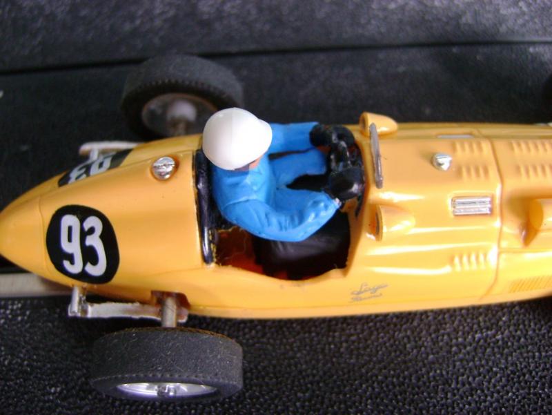

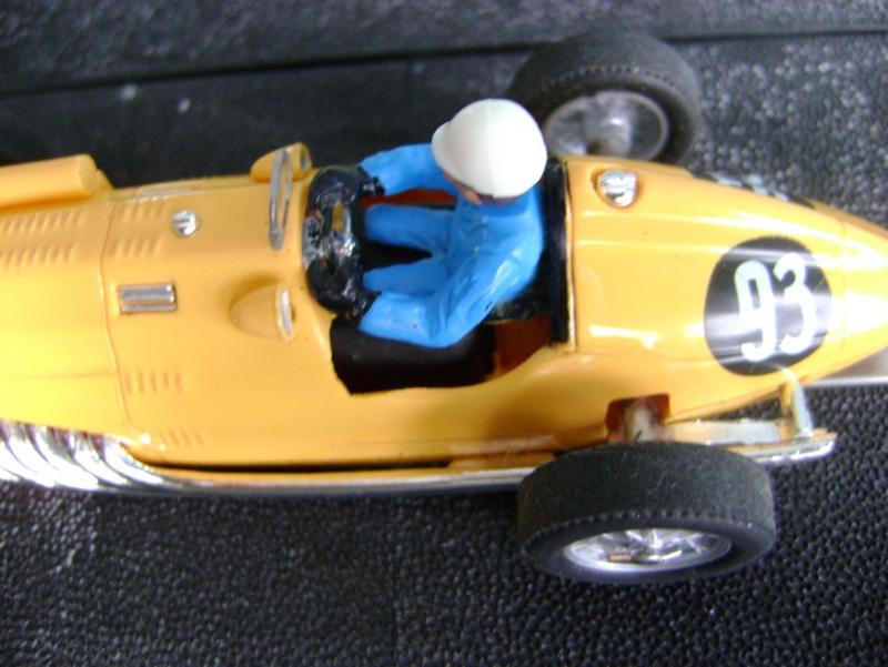

Pour l'habitacle il faut gratter en dessous du pilote et j'ai repeint le moteur en noir et avec une piste Ninco ou autres bitume noir, l'effet d'optique ne paraîtra presque pas.
Mais bon, faut pas faire trop le difficile non plus, et du moment quelle soit compatible avec ces tites soeurs c'est le principale
Voir photos.

Date du message : vendredi 7 février 2014 à 20h06
Heeeu, oui bon, mais là non...
Tu as fait un beau boulot à l'intérieur, mais ça ce voit un peu quand même à l'extérieur.
