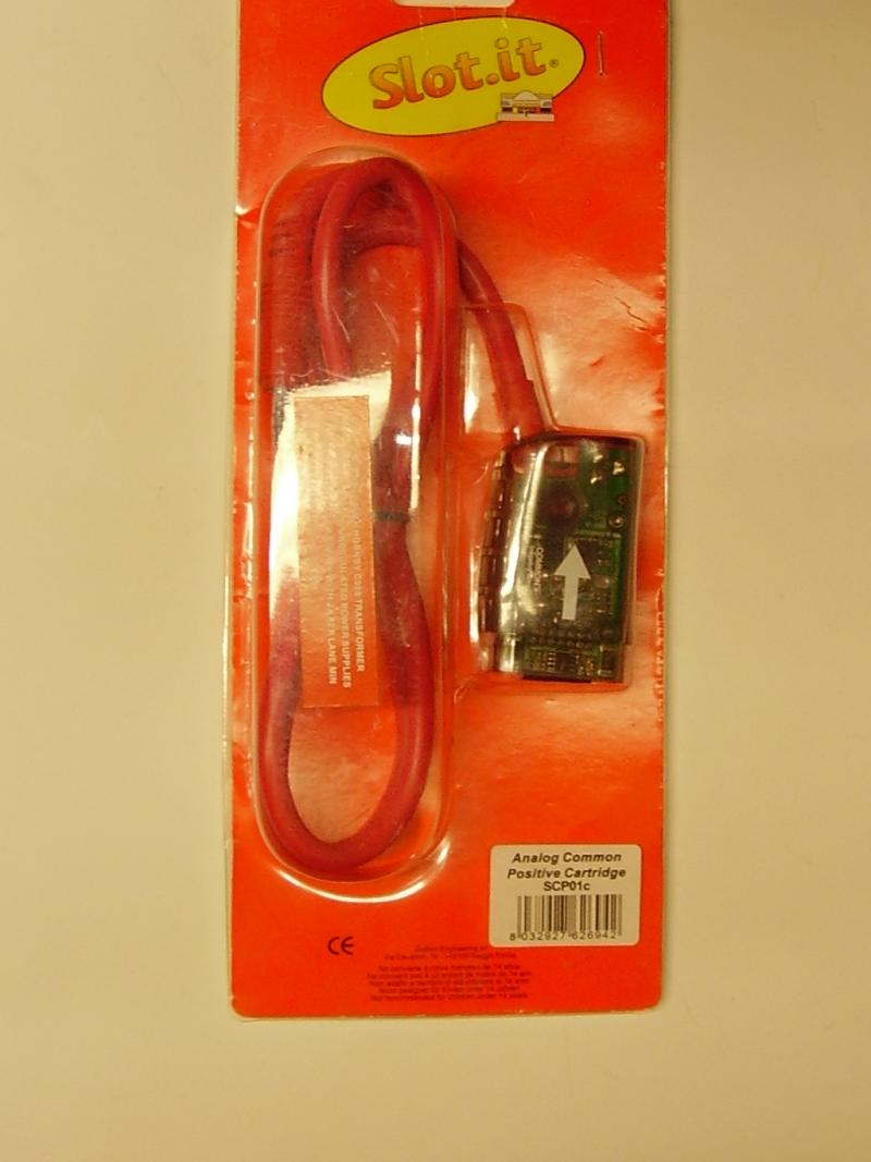

salut les gars, j'ai récuperé cette cartouche , pour adapter la poignée slot it au digital ninco je pense , j'ai vu qu il y avait des positives et des négatives ?????? j'ai jamais osé m'en servir
Je voudrais la vendre si quelqu un peut m'eclairer

Denis a écrit :salut les gars, j'ai récuperé cette cartouche , pour adapter la poignée slot it au digital ninco je pense , j'ai vu qu il y avait des positives et des négatives ?????? j'ai jamais osé m'en servir
La poignée Slot It est une poignée Eléctronique qui fonctionne en Analogique et Digital.
Ici tu as les schémas possibles de câblage d'une piste de Slot. http://www.slot.it/Download/FAQ_PDF_en/14-Polarity
Les cartouches les plus communes sont, par abus de langage, à "commun négatif. Tu disposes d'une cartouche à commun positif. Le câblage de ta piste doit correspondre sinon tu "flash" le fusible.
Tu peux l'utiliser si tu mets un inverseur de Polarité pour une piste câblée en "COMMUN NEGATIF" et la basculer en "COMMUN NEGATIF".....

merci zebulon, j'ai pigé , sympa
