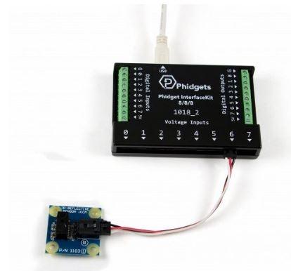

1°) Avez vous déjà utilisé ce détecteur de présence infrarouge. Je pensais le mettre dans le fond du slot. Pourrait-il être utilisé à la la fois pour le chrono et pour les ravitaillements (si la voiture reste au dessus du capteur) ?
https://www.phidgets.com/?tier=3&catid=13&pcid=11&prodid=1047
2°) Il est mentionné que ce capteur fourni une sortie analogique donc doit être relié à une entrée ana. Donc carte 8/8/8 obligatoire. Mais une détection binaire numérique est-elle possible si on utilise le signal de sortie pour saturer un transistor ou relais. Ca permettrait d'utiliser la carte 0/16/16 qui a plus de sorties...
