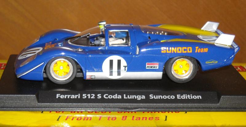

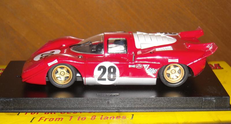

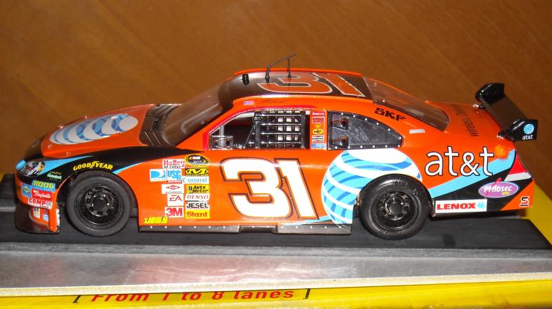

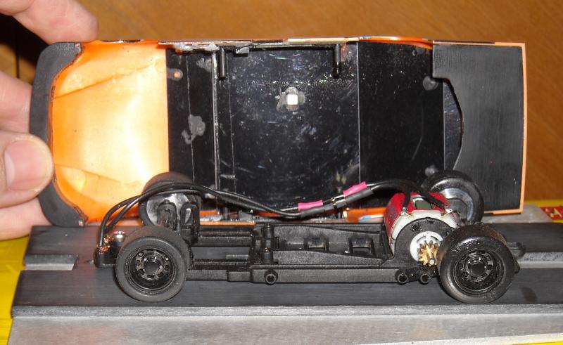

Salut !
quelques photos de HRS2 avec carrosseries FLY et SCX (Nascar) :
Pour les habitacles, tu peux te servir de l'emballage transparent du châssis HRS2 pour en faire quelque chose de propre : mise en forme adaptée à la caro. , un coup de bombe noir mat, un haut de pilote collé dessus (avec le volant) et roule ma poule !... c'est la version la plus simple (à moins de se procurer un intérieur lexan qui s'adapte à ta carrosserie...)

La diode est décalée de 12 mm , je viens de mesurer.
Sur l'image, ça la placerais à peu près où par rapport à l'axe de la voiture?
Plus simple, est-ce que quelqu'un pourrait me donner la cote de d'entraxe des vis?
Merci d'avance
Spike
Date du message : dimanche 24 octobre 2010 à 22h59
Superlaurent a écrit :Merci beaucoup pour les photos.
Plus simple, est-ce que quelqu'un pourrait me donner la cote de d'entraxe des vis?Merci d'avance
Une fois le support-moteur vissé, tu obtiens un espace libre maxi de 16 mm.
