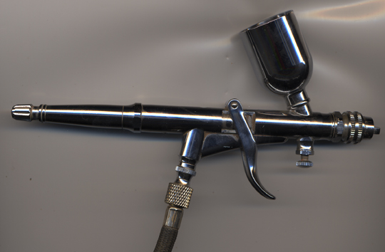

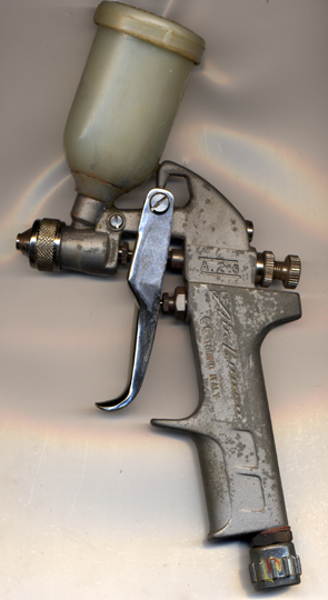

Citation :C'est un pistolet incontournable qui trouve sa place dans tous les ateliers de peinture. Je te conseil un pistolet de gravité avec un Godet de 600ml.
c'est une connerie enorme de dire ca cars. tu aurais raison si le monsieur compte peindre des autos au 1/1. mais pour du 1/32, tu vas pouvoir faire de la grande serie. il y a beaucoup plus petit. pour une 1/32, 20g de peinture suffisent largement. en plus un pistolet 600 ml, vc'est du lourd, et vu la taille du pistolet, va te falloir un sacré compresseur parceque si la pression seras suffisante, en litre/min, faut un truc qui depote. pour faire du modelisme y a les aerographe qui sont a gravité et tres bien, sinon il existe des "mini-jet" chez SATA par exemple, mais c'est plus les memes tarif.
coyote33 ce n'est qu'un jeu
Date du message : mercredi 13 octobre 2010 à 22h07
les 2 sont a gravité.
