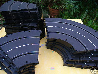

Voilà j'ai une tite question à vous soumettre.
J'ai un énorme lot de rails carrera vintage
Mais le courant passe mal du fait que mes voitures soient sans balais (avec des tresses).
Alors je me demandais si je pouvais pas y coller du coppertape dessus.

Bonjour,Moi,je commencerais par en faire une petite pour commencer et voir si le courant passe et que les voitures avancent bien.Allez-vous enlever les rails de métal ou vous voulez simplement mettre le coppertape par dessus les rails?Car dans ce cas ca ne sera pas égal pour l usure des balais et les voitures seront un peu plus haute dans la slot et je ne sais pas de combien mais ca fera peut-etre un peu comme les rails Eldon qui étaient tres peu profondes aka.,ca dé-slot facilement.C est pas pratique quand on veut démonter la track non plus de tout décoller le tape.
Je dois vous dire honnetement que je n ai jamais vu de ces rails,alors je ne fais que supposer en regardant l image.Ca ressemble a du AFX comme j avais il y a des lunes mais en plus gros.Je suis curieux quand meme de voir les résultats de votre projet et de lire d autres opinions. Bonne journée!!

en fait j'avais récupérer ce tas de rails et je me demandais si j'allais les renvendre mais j'ai pas eu de touche sur le forum. alors je me suis demandais que si un jour je pouvais monter une piste permanente ce serais sympa de le faire avec ça.
Et le banking carrera est super comparé au scalex alors j'avais aussi l'intention de faire une modif sur le rail afin de le coupler à un scalex et ainsi avoir un banking digne de ce nom.
Je pense que si je peux y mettre du cooper, je réaliserais le banking en enlevant le metal sur le carrera.
