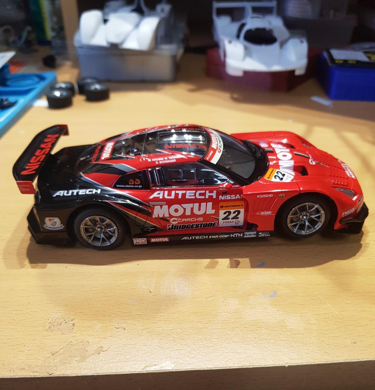

Ayant fait l'acquisition d'une Carrera Nissan GT500, je savais qu'elle serai très belle dans sa boite mais peu agréable à faire rouler.
Et de coté
Très plate et large je me suis dit qu'avec un autre chassis ca devrait être performant

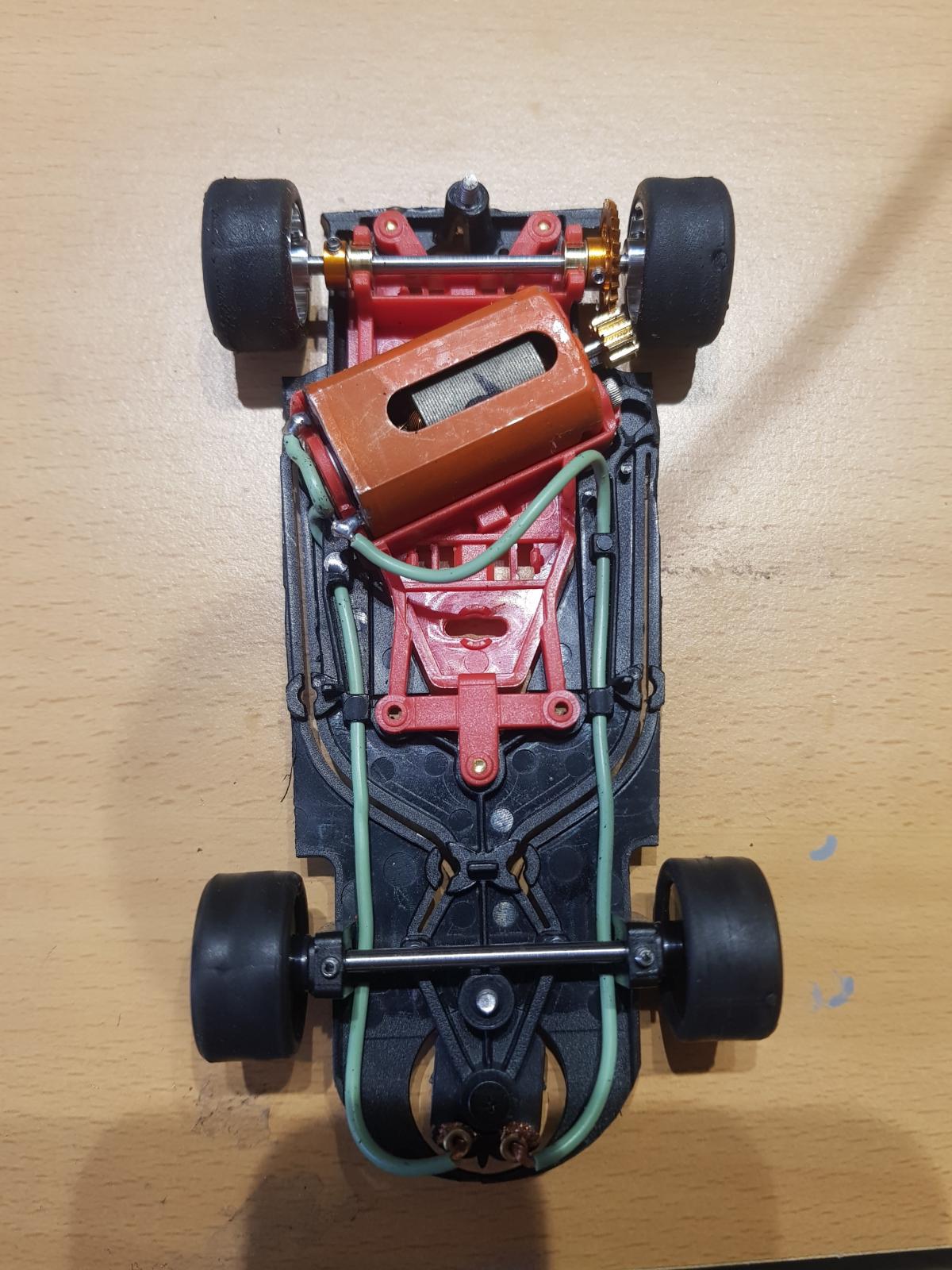

Le chassis Sideways de Ford GTE s'est imposé car l'empattement est le même !

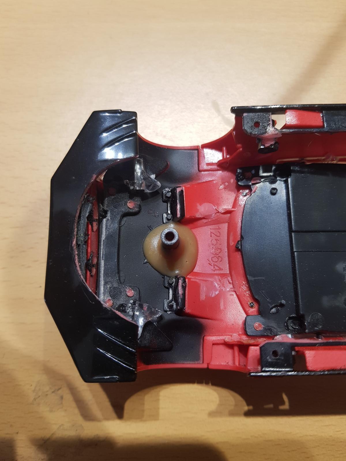

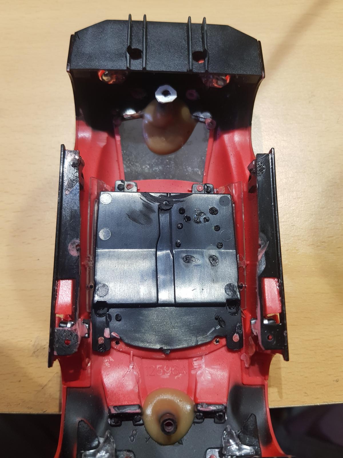

Les cotés légèrement coupés pour rentrer dans la carrosserie, tout le splitter à l'avant coupé et idem pour le diffuseur
Pour la carrosserie
Le diffuseur Carrera à été recollé à la carrosserie ainsi que les coté inférieurs de la carrosserie
Pour l'avant
Simple le splitter est recollé à la carrosserie
Apres avoir régler la hauteur du train avant et changer les vis Sideways par des Sloting plus dédiées aux Carrera (plus grosses) j'ai pu la poser sur piste
Après quelques tours de roues la carrosserie plate et large, mais encore lourde, rend la voiture stable, mais on sent l'inertie surtout en virage. Le poids de 96.7gr soit 10gr de plus que la Ford se fait sentir aussi à l'accélération et en sortie de virage; Il y a un peu de poids à l'arrière mais ca reste équilibré
Les pneus on l'air de morfler pas mal à cause du poids

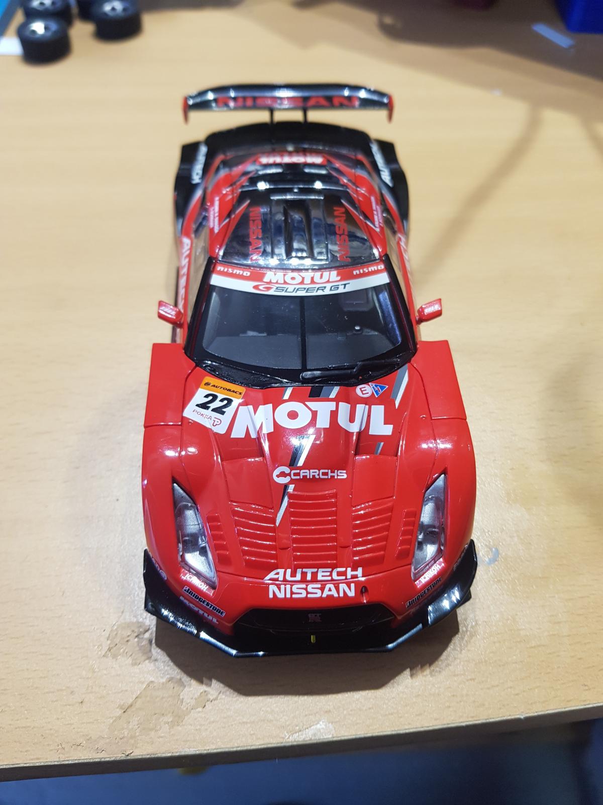

Il me faut alléger la carrosserie pour améliorer les performances qui sont déjà pas si mal que ca!
Voilà une belle auto que l'on prend plaisir à voir rouler
