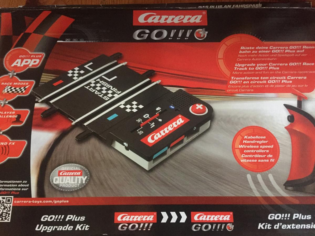

Date du message : lundi 2 mars 2020 à 13h06
Bonjour à vous,
un sujet qui date mais il n'est jamais trop tard :)
Circuit Carrera Go 43 mètres.
Je viens vers vous à cause d'un souci, mon fils m'a offert une commande sans fil adaptée à ce circuit, après maintes tentatives ça ne fonctionne pas :D
sur mon I-Phone j'ai chargé l'application et tenté en Bluetooth, ça répond tout comme en direct sur le sans fil, je parviens à faire reconnaître les deux accélérateurs, ça réagit et dés que j'envoie la voiture ne donne un signe de vie qu'une seconde, ça clignote rapidement et c'est tout
j'ai tenté sur un circuit court, pareils des fois que :??:
est ce que sur le forum je suis seul à avoir ce modèle, c'est possible.
il est garanti, mais je ne voudrais pas faire l'échange et me retrouver dans la même situation
ou il ne fonctionne pas ou je n'ai pas trouvé la manip, la manip du mode d'emploi a été scrupuleusement suivie et pas que par moi même, toujours pareils, GRRRRRR
Si une idée de ce qui se passe, sera la bien venue
