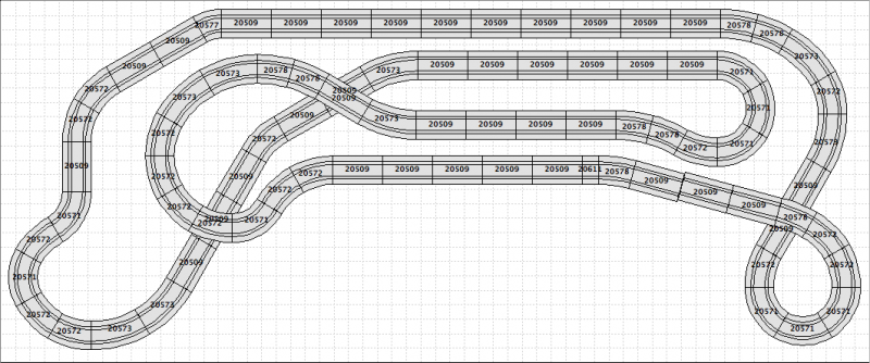

en surface, 6m de long par 2,5m au plus large (de haut en bas par rapport à l'image
je pense mettre les stands sur la ligne droite "verticale" de droite là ou il y a 3 voies
les avis de vétérans siouplait...
Alex69
Alex69
Date du message : jeudi 1 novembre 2012 à 19h44
la ligne droite "horizontale" du haut étant la plus longue du circuit, est ce que la passer en 3 voies pour le spectacle est une bonne idée?
TILOUP
Date du message : jeudi 1 novembre 2012 à 20h43
Alex69 a écrit :la ligne droite "horizontale" du haut étant la plus longue du circuit, est ce que la passer en 3 voies pour le spectacle est une bonne idée?
Tu as demandé des avis..
Pour moi, c'est à modifier ! Trop compliqué. Trop de zone avec un pilotage aveugle
Pour la troisieme voie, tu n'aura pas le temp de doubler, et te rabatte !

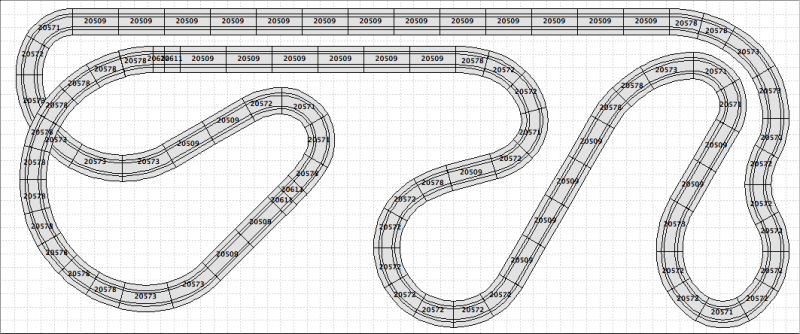

Alex69 a écrit :un nouveau tracé peut être plus clair
des avis s'il vous plait
Il est mieux que le premier mais trois lignes droites de même longueurs et beaucoup de courbes sont de même rayons
En bref je le préférerais avec plus de variété
Coté aiguillage, je n'y connais rien en digital, mais à ce que j'ai pu lire ici ou là, je pense que celui au milieu de la grande ligne droite n'est pas une bonne idée
En tout cas beau tu as un beau plateau
Alex69
Date du message : samedi 3 novembre 2012 à 19h25
ouais j'en ai mis en un sur la plus longue ligne droite, mais effectivement c'est peut être pas super...
après pour les "courbes de même rayon", en quoi c'est gênant?
simplement tu le trouves "monotone" ou ça rend le jeu moins fun?
Message modifié le samedi 3 novembre 2012 à 19h29 par Alex69
bouvier
Date du message : samedi 3 novembre 2012 à 20h24
Alex69 a écrit :après pour les "courbes de même rayon", en quoi c'est gênant?
Je dirais les deux mon capitaine
Un exemple, les deux lignes droites en bas de ton tracé, font la même longueur et ont les même virages à leurs extrémités, du coup tu as deux fois la même combinaison accélération freinage, tu vas donc apprendre deux fois plus vite comment les négocier et par le fait, te lasser deux fois plus vite
A mon sens, l'idéal c'est le circuit qui n'a pas deux lignes droite de même longueur ni deux virages identique, dans la mesure du possible évidement

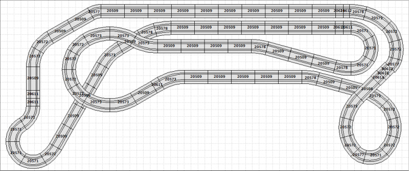

Salut tout le monde
Je me suis tenté, hier soir, de te faire un tracé en me basant sur le tien pour illustrer mon point de vue, mais je ne suis pas satisfais
, je te montre quand même mes deux tentatives, ça mange pas de pain
Une inspiration matinal m'a fais faire celui là, il est loin d'être parfais mais ça peut te donner d'autre idées
PAT28
Messages : 1.301
Nombres de voitures : ~170
Date du message : dimanche 4 novembre 2012 à 10h26
Bonne inspiration matinale,le dernier est plus fluide,et lisible
quarky74
Date du message : dimanche 4 novembre 2012 à 16h09
TILOUP a écrit :Le dernier !!.....Beau tracé !
Oui
À part le croisement à gauche, il y a un petit air de ressemblance avec le tien Tiloup, non ?
Pylu
Genre : Masculin Masculin Inscription : 19/07/2010
Messages : 435
Piste : PORCHE
Date du message : dimanche 4 novembre 2012 à 17h33
Idem, le n°3!
Erik83
Messages : 1.110
Date du message : dimanche 4 novembre 2012 à 20h40
Le "3" !!!

TILOUP
Date du message : dimanche 4 novembre 2012 à 21h47
quarky74 a écrit :TILOUP a écrit : Le dernier !!.....Beau tracé !
Oui
Oui, on est un peu dans la même idée, d'ailleur j'aime bien le croisement !

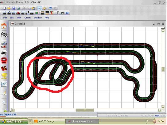

Alex69 a écrit :celui là?
ZERO !!
bouvier
Date du message : mercredi 7 novembre 2012 à 21h04
Salut tout le monde
Écoute si il te plais c'est le principal, mais à mon goût, tu a rassemblé les erreurs des deux premiers en un seul
Tu en rajoute même une (toujours, à mon avis), avec ta nouvelle boucle du bas, car tu fais des ponts sans égaliser la longueur de tes voies
Message modifié le mercredi 7 novembre 2012 à 21h07 par bouvier
quarky74
Date du message : jeudi 8 novembre 2012 à 17h30
bouvier a écrit :Salut tout le monde
C'est vrai, l'essentiel est de prendre du plaisir
Mais l'erreur que l'on a tendance à commettre au début, c'est celle de vouloir faire le plus long possible au détriment de la fluidité.
Essaye plusieurs tracés possibles et fais ton choix en fonction de celui qui t'aura le plus séduit et franchement si tu essayes le troisième tracé que l'on a tous "validé" , tu t'en rendras vite compte.

quarky74 a écrit :bouvier a écrit : Salut tout le monde
Tu en rajoute même une (toujours, à mon avis), avec ta nouvelle boucle du bas, car tu fais des ponts sans égaliser la longueur de tes voiesC'est vrai, l'essentiel est de prendre du plaisir
j'vais en remettre une couche,
mais moi aussi, sans hésiter, le 3eme circuit que tout le monde a validé
