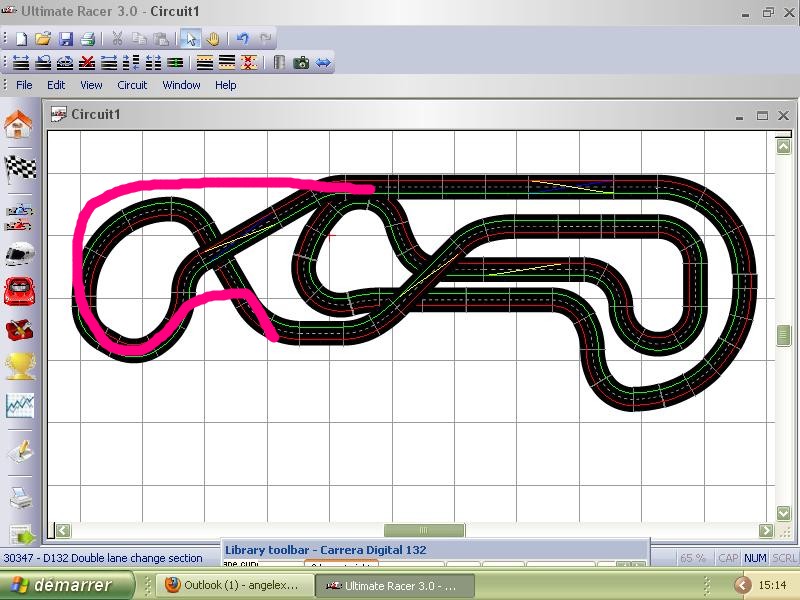

des avis siouplait...

Il y a de l idée,j aime bien les virages extérieurs.Par contre si les dimensions de ta planche font 1,90 pourquoi de pas elargir la partie centrale pour aerer un peu et permetre de poser des bordures.

d'abord merci de ton avis
en fait je met 1,90m pour la largeur maximum
mais le support sera aussi large que le tracé, donc moins large sur les 2/3 de la longueur
le pièce tolérera une largeur de 1,90m mais sur tout le long ça rendrait les déplacements autour du plateau pénibles...
je l'ai élargi sur le coté droit pour permettre une grande courbe avant la ligne droite des stands et aussi pour que la globalité de la piste soit plus fine et donc plus accessible depuis le bord en cas de "déraillement"

Tu fais deux ponts dans ton tracé , mais deux pont qui engendre la construction de deux parties suspendues , pourquoi ne pas garder tes deux ponts mais ne faire qu'une seule partie suspendue , en inversant le sens de ton pont en au à gauche par exemple
Sinon , il te manque la place pour les bordures

d'ailleurs en parlant de bordures, quelle est leur utilité?
purement estéthique ou un plus dans le jeu?
et aussi, sur ce tracé, combien d'aiguillage double y verriez vous? sachant qu'il y aura un aiguillage droit et un aiguillage gauche

Les bordures sont indispensables pour permettre à tes voitures de glisser dans les virages sans sortir de la route , ca te permettra de rendre le jeu beaucoup plus drole.
En ce qui concerne les aiguillages je ne peux te donné une réponse mais d'autres s'en chargeront

Bonjour
Les bordures sont utiles car elles permettent les dérages, elles deviennent indispensables quand tu pilotes sans aimants.
Tu n'est pas obligé d'acheter les bordures officielles (vraiment très large car adapté aussi pour 1/24), perso j'ai fait des bordures avec des chutes de lambris Pvc ep 8mm et ça marche très bien.
Ajoute au moins un double dans ta grande ligne droite..

Pourquoi ne pas faire une plus grande ligne droite en haut ?

Date du message : mercredi 1 mai 2013 à 09h28
parce que sans pont, les pistes n'ont pas la même longueur
j'ai d ailleurs modifié légèrement une boucle qui, en posant les rails était un peu "enclavé, je l'ai donc aminci et rallongé vers la gauche
et je repose la question, les changements de voies sont ils judicieux là ou ils sont?
merci de vos réponses

Quel est le sens de roulage ?

les voitures s'élanceront depuis la grande ligne droite en haut vers la gauche

Je les trouve bien placés, il y en a juste un, celui après le virage, je mettrai le rail droit ̀avant et non après.

PAT28 a écrit :?... de poser des bordures.
En effet, n'oublies pas les bordures !
à+, Philippe.
Bilippe
Date du message : dimanche 12 mai 2013 à 00h24
Pour la disposition des aiguillages, je dirai :
teste la jouabilité comme ca,
quitte à les déplacer par la suite...
à+,
Philippe.

Alex69 a écrit :mais si tu es en digital, c'est pas grave, non?parce que sans pont, les pistes n'ont pas la même longueur

certes mais je voulais malgré tout la meme longueur par voie

gilou-971 a écrit :mais si tu es en digital, c'est pas grave, non?
y a t'il la possibilité d'avoir aussi de l'analogique ?
