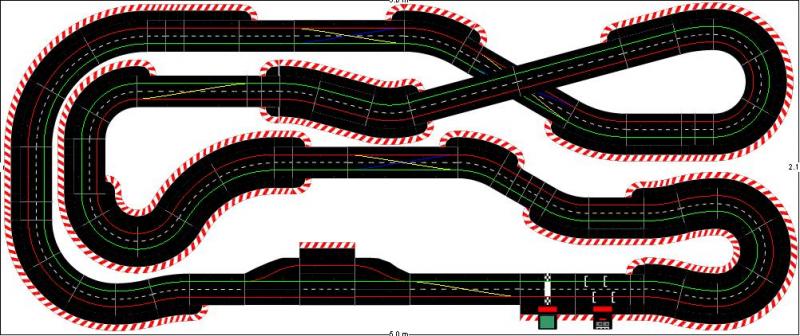

Bonsoir,
Je crois que je vais pouvoir faire un plateau de 5x2,1 et j'ai fait ça :
Pour les habitués du slot, ça donnera quoi en réel avec du carrera?
J'aimerais bien pouvoir faire de bonnes glisses sur les virages de gauche! ça peut le faire?
Merci de vos avis
Superlaurent

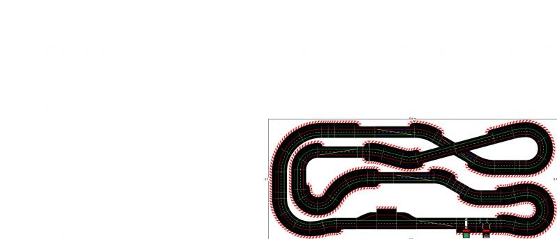

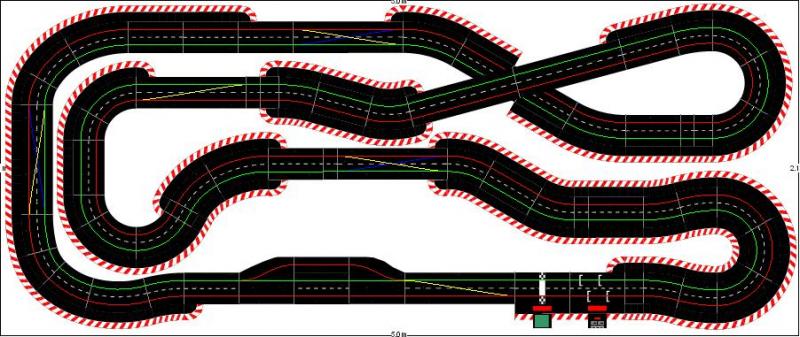

Date du message : dimanche 4 octobre 2009 à 13h24
J'ai modifié pour ceci :
Vos critiques seront bienvenues

wil
Date du message : lundi 5 octobre 2009 à 17h55
Les 2 tracés ont l'air d'être pas mal, il n'y a plus qu'à se lancer.
Par contre le 2ème, tu vas avoir du mal à faire le pont, c'est 4 rails minimum.
Et comme je te l'ai déjà dit sur un autre sujet, essaye d'avoir des changements de voie double.

Superlaurent
Date du message : lundi 5 octobre 2009 à 20h18
Merci Will
on voit pas bien mais j'ai 3 changements double et 2 simples.
Dans les coffrets, il y a toujours 2 simples, vu le prix des doubles, je vais les utiliser.

combiandco
Date du message : lundi 5 octobre 2009 à 20h49
salut perso je prefere le premier
et pour un premier jet c'est top

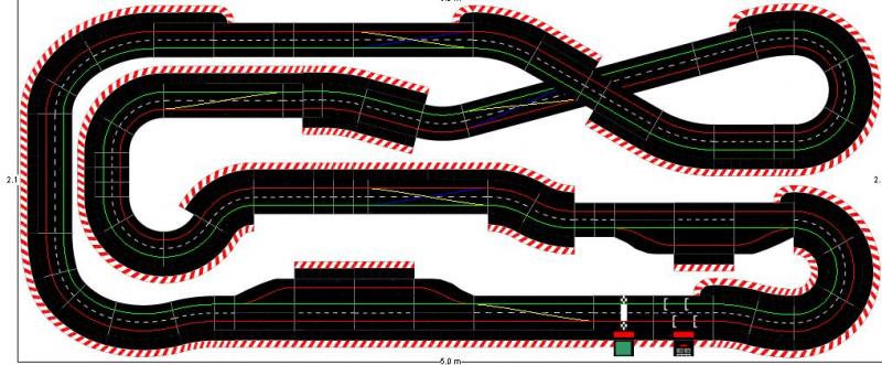

Date du message : lundi 5 octobre 2009 à 21h58
Pour Will, J'utilise Ultimate racer 3
Après un peu d'utilisation, il est pas mal et très complet.
J'ai encore modifié un peu et je vais partir sur ça je pense :
combiandco
Date du message : lundi 5 octobre 2009 à 22h44
domage de faire disparaitre la parabolique du premier

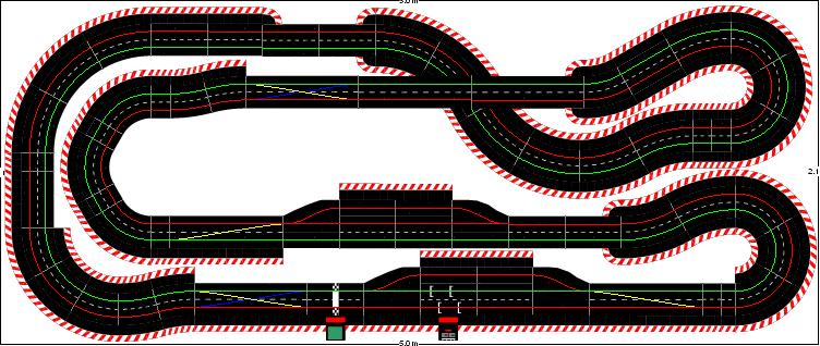

Superlaurent
Date du message : mardi 6 octobre 2009 à 00h01
Celui-là devrait te plaire!
ça le fait?
Superlaurent
Date du message : mardi 6 octobre 2009 à 00h06
comme ça c'est mieux
combiandco
Date du message : mardi 6 octobre 2009 à 08h29
BIEN MIEUX AINSI
