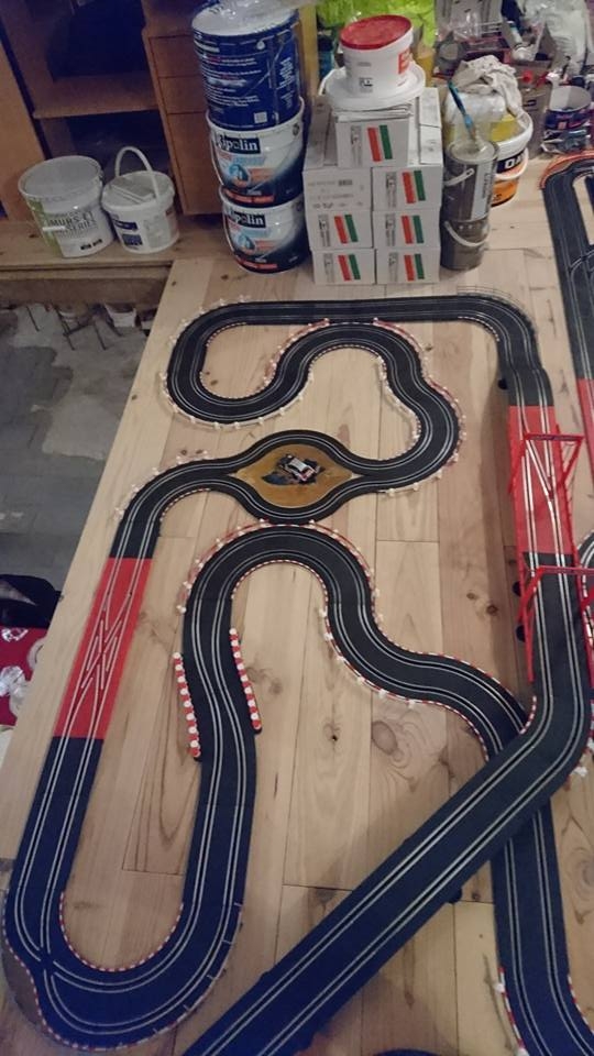

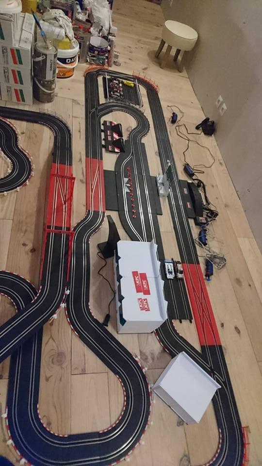

voila mon circuit, depuis quelques temps je remarque des pertes de puissances a plusieurs endroits du circuit. Je vais faire des repiquages depuis la CU, mais comment..???
j'ai compté une 12e de points a réalimenter, je dois partir de la piste de la CU 12 fois ou je peux faire 3 lignes avec 4 a 5 points de repiquages chacune comme par exemple sur la dernière photo...

Ce n'est pas la peine d'en mettre autant , pour 27 m de circuit , je n'ai que 2 points de réalimentation , ce qui me fait donc des tronçons de 9 m
si les contact ne sont pas fiables entre rails tu peut en mettre 5 et faire comme sur la photo ou les faire partir du rail d'alimentation

j'ai pour l'instant 35 m mais une fois sur la planche définitive, y'aura bien 5m de plus... donc du coup je pars du rail d'alim de la CU et j'en met que 4 ou 5?? par contre il serait peut etre judicieux de ponter tout les contacts entre chaque rail pour optimiser au max... non?
