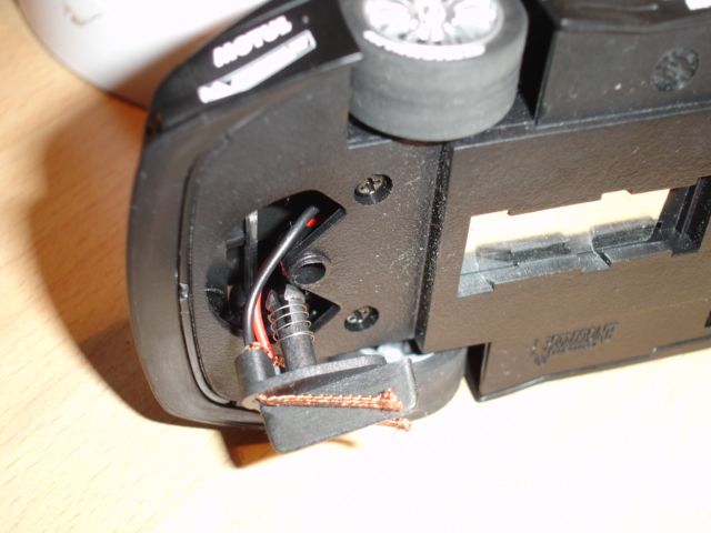

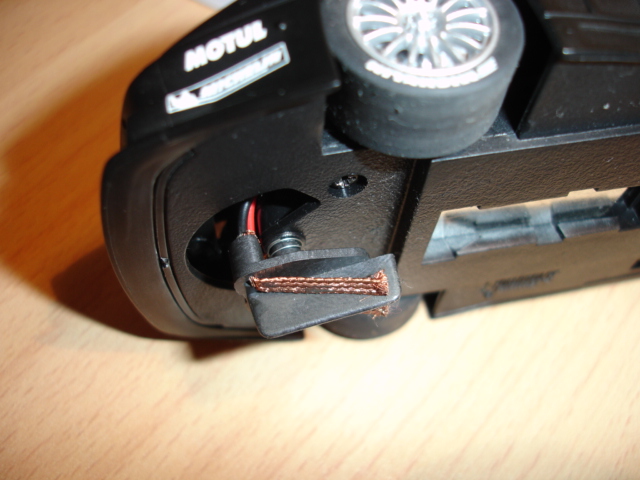

sur mes carrera qui roulent pour ne plus avoir ce problème
j'ai fait cela
j'ai virer le carrera pour le remplacer par un ninco a ressort
ou je gagne en passage et en debattement ![]()
