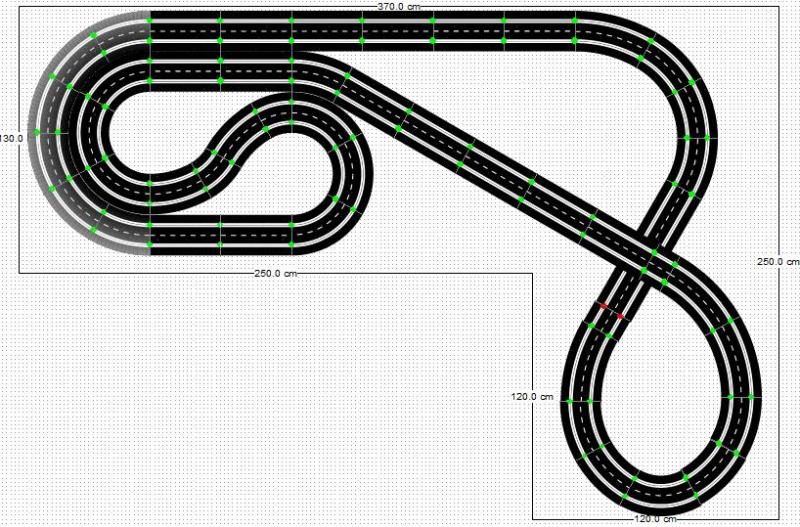

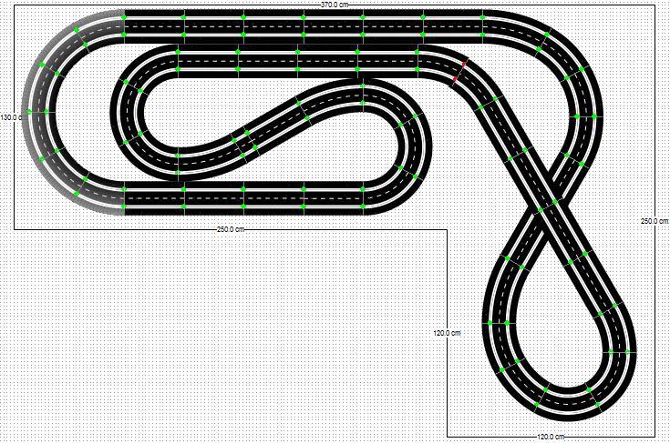

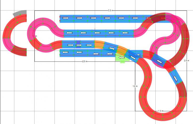

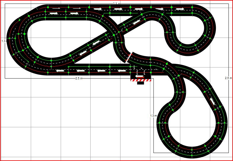

voila quelques exemples de tracés réalisés pour essais en dur ce week end

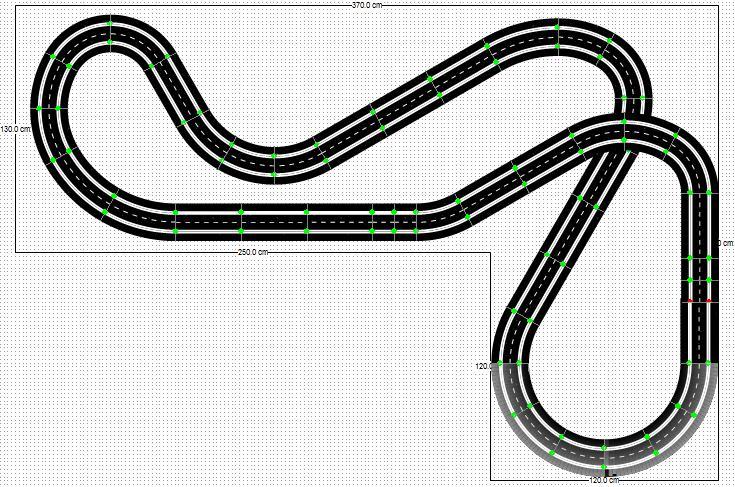

J'aime bien le second mais je trouve qu'il manque de ligne droite !
si vous avez des idées ou avis ...
2 1/30
6 2/30 banking
12 2/30
17 1/60
6 3/30

j aime bien le 2e

Moi je trouve que ça fait trop " je cherche a faire un max de distance" et tu n'as pas prévu de place pour les bordures. ne cherche pas la longueur je l'ai fait au début et c'es pas bon.
Ma piste faisait 15m à la base maintenant elle en fait 8 et crois moi c'est bien mieux.
Après les avis c'est comme les trou du ... tout le monde a le sien.
Freiner c'est lâche ! Ne pas le faire c'est con !

merci skullkiller83
je vais essayer de réduire pour y insérer des bordures
si vous voulez me proposer des tracés n'hesitez pas

Assez d'accord avec SkullKiller83 ...
Je viens de jouer un peu avec UR30 et t'avoue que je ne suis pas très inspiré
Il y a sans doute trop peu de virages R3 et R4 par rapport à mes habitudes
Avec 17 R1 et 6+12 R2 contre 6 R3 et 0 R4, on est forcément sur un circuit avec des virages serrés qui risque de manquer de fluidité.

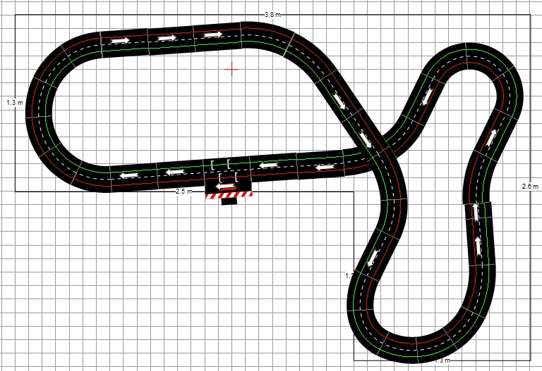

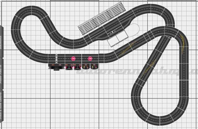

Pour ne pas tomber dans le spaghetti et éviter des parties un peu trop denses comme sur ta deuxième idée, je suis parti pour faire quelque chose de simple, et avec tes rails et à l'heure qu'il est (c'est-à-dire 17h51) j'obtiens ceci ...
Tu cherches quelque chose qui s'en tient strictement à ton stock actuel et tu as fait une croix sur l'acquisition de R3 et R4 ou bien tu essayes de faire quelque chose de temporaire en attendant de retrouver d'autres rails courbes? (juste pour savoir s'il faut peaufiner ou pas )

toujours aussi sympa littleben je vais faire un essais je pense
Date du message : jeudi 7 janvier 2016 à 19h52
Et pour info je vais monter avec ce que j ai pour l instant en attendant de retrouver du R3 et R4

Date du message : vendredi 8 janvier 2016 à 09h48
cool j'adore les deux derniers mais pourquoi uniquement en analogique ?
Date du message : vendredi 8 janvier 2016 à 10h12
Car sinon, comme les voitures peuvent changer de voie, tu cours le risques de collisions dues au manque de dégagement dans certaines courbes inscrites dans d'autres.

Voila exactement

OK c'est noté
aprés j'ai prévu de mettre des barrières entre les rails pour ce genre de courbe afin d'éviter le pb

Messages : 3.720
Date du message : vendredi 8 janvier 2016 à 10h48
SkullKiller83 a écrit :
12m05 par piste
14m 93 par piste moi j'aime bien celui la par contre en analogique uniquement
Joli travail et beaux tracés!
Par contre moi c'est le premier que je préfère Toujours cette obsession de la fluidité ... et le fait que les autres font un peu trop "remplissage" et laissent peu de place pour du décor.

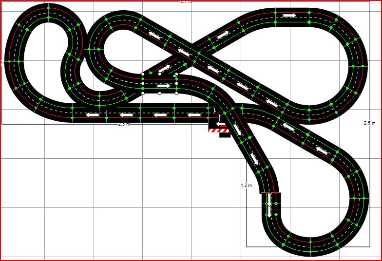

Si tu es en digital et que tu comptes mettre un jour une pitlane (une autre obsession chez moi ...), tu peux partir du premier tracé pour faire quelque chose de sympa et original (j'ai rajouté deux rails 1/4):
Tu peux aussi mettre la pitlane de l'autre côté et tourner dans le sens anti-horlogique, ou la mettre dans la petite ligne droite en oblique. Ce qui compte c'est que tu aies un petit rail droit (au strict minimum un 1/3) avant l'aiguillage pour rentrer dans la pitlane, pour qu'après le virage la voiture puisse se remettre un peu droite et que le capteur reçoive l'info.
Selon que tu as des Wireless ou pas, tu peux aussi mettre ta Control Unit en face de la pitlane pour la simultanéité des comptages etc ...
Bonne continuation!
Date du message : vendredi 8 janvier 2016 à 10h52
je viens de recevoir la pitlane et du coup il faut que je l’intègre
perso j'aime bien les circuits un peut plus chargés ( je sais je débute ! lol)
donc je compte partir sur le second de skull quitte a faire plusieurs niveaux

Pour répondre au barrières moi je suis pas fan ça empêche le"pilotage" prendre un virage en appui sur une barrière primo ça fait pas super réel et deuxio ça abîmé les voiture et tertio ça enlevé le charme de la conduite. Pour le digital le tracé de little est vraiment sympa.
Date du message : vendredi 8 janvier 2016 à 11h45
je ne compte pas généraliser les barrière partout bien sur mais juste sur des lignes droites qui serait cote à cote
je suis entrain d'étudier pour faire mes bordures
