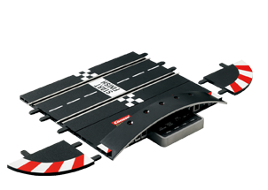

voila je possede une piste carrera evolution et un kit digital 132 par contre j'ai une question peut etre bete mais la modif pour passer du digital a l'analogique et elle la meme pour cette base (voir photo) bien sur pour la modif j'ai pris celle de rajouter une puce a chaque voie
merci et bonne journee a tous

Je pense qu'il n'y a pas de soucie, dans la mesure ou tu peux déconnecter la Black Box du rail , le principe doit rester le même !

le principe est le même BB ou CU

Et il y a quelque chose à faire sur les aiguillages (changement de voie, pitlane) pour faire cette manip analogique/digital ?

tout est
comme dit,sur les différents croquis tu remplaces la BB par la CU
il existe encore une autre façon de faire explications prochainement dans la rubrique"systèmes digitaux"

On est donc obligé d'ajouter des puces sur toutes les rails pour passer en analogique si j'ai bien compris.

C'est une puce pour chaque voie donc 2 puces
après il y a un autre système sans puce en fonction de ce que tu vas utilisé pit lane ,poignées, alimentation, compte tour.....
faut que je me trouve le temps d'expliquer le système sans puce
