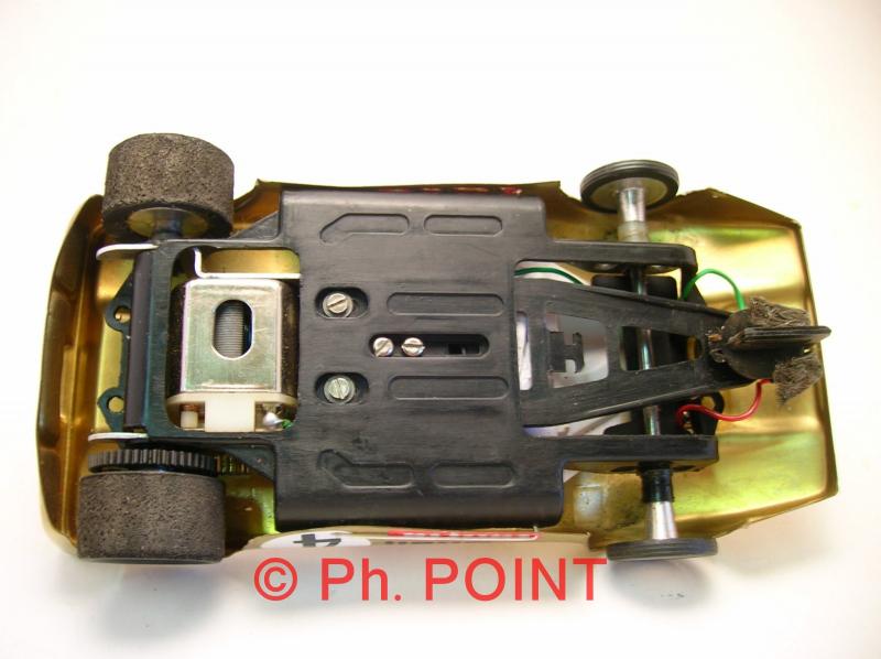

Les Carrera produites des années 60 à 70 sont plus rapides que les modernes.
Et pour cause, elles pèsent moitié moins et pourtant le moteur Bulher est un truc anémique !!!
Par contre, les kits versions slot et non plus circuit routier étaient équipés d'un Mabuchi FT16D ou FT26D tournant à environ 40/45000 tr/mn alors que le Bulher atteignait péniblement ses 18000.

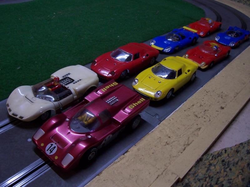

Je confirme ,une Carrera exclusiv comme la Ferrari 512 tourne plus vite que les Mosler NSR et sans préparation , et même avec des pneus larges à l'avant
Sur 2 tours de mon circuit 1/24 Policar (27 m) les meilleures NSR tournent en 19 secondes , la Ferrari Carrera de la photo tourne en moins de 18 secondes
la carrosserie est plus légère qu'une carrosserie de 1/43

Le moteur type 458 parma ne rentre pas dans le logement de ma corvette stingray carrera. Il est trop long. Le système de fixation moteur est vertical ce qui empêche par rapport au moteur d'origine qui possède une fixation horizontal de le fixer
Sébastien
Messages : 8.334
Nombres de voitures : Gard
Date du message : mercredi 4 avril 2012 à 00h10
Mais si ça rentre !!! Carrera rentrait un Mabuchi 16D en sidewinder dans leurs chassis il y a 45 ans, je ne vois pas pourquoi le Parma n'y rentrerait pas !!!
Il n'est pas plus gros !!!
Je te propose un truc. Tu m'envoies un chassis, le moteur d'origine, le Parma et les timbres pour le colis de retour et je te le monte dedans. Si ça ne monte pas je te renvoie tel quel.
